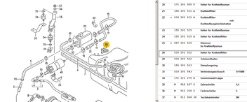

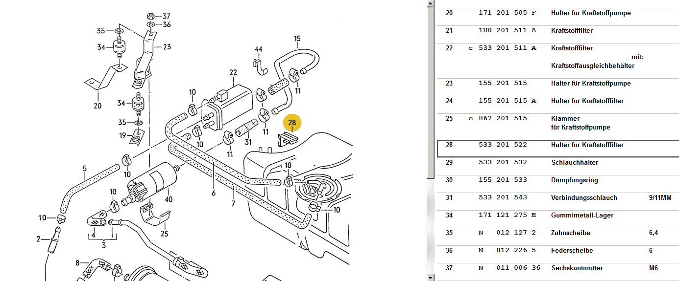

Hallo!
bei mir klappert die Konstruktion um die Benzinpumpe etwas, sowohl die Pumpe (Wurde mal notdürftig mit Kabelbindern am Halter befestigt), als auch der Catch Tank.
Fragen:
Ist der Catch Tank wirklich nur mit einer kleinen Klammer am Tank Falz angeklammert? Das erscheint mir recht wenig (kann auch leicht herausrutschen) oder fehlt mir ein Teil? Bekommt nan die Klammer noch?
Wird die Benzinpumpe im Halter nur durch das Federblech gehalten, oder gibt es da einer Schelle o.ä.?
Gibt es die Haltekonstruktion noch neu oder muss man sich die restaurieren oder nachbauen?
VG!
Wenn ich nicht lüge ist das alles was den Cache-Tank festhält:
Ja
Entweder gut gebraucht kaufen oder:
Und wenne schomma dabei bist:
Kraftstofffilter für Scirocco 2
Der Halter ist leider "not longer available"...
accumulator; fuel filter; fuel pump; fuel pipe; F ... Scirocco (SCI) 1988 year Volkswagen USA 69020
Aktuell in der Bucht:
VERKAUFT !!
Der Kraftstoffpumpenhalter von MK1Garage ist etwas zu groß im Durchmesser, sowohl für die Originalpumpe als auch für die Pumpe von Bosch (0580464070). Kann aber mit Sicherheit angepasst werden.
