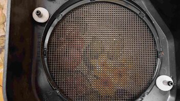

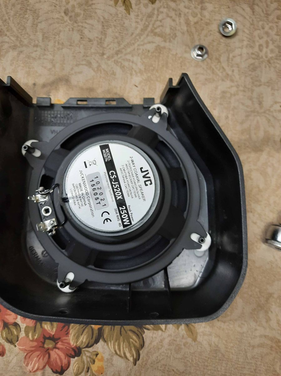

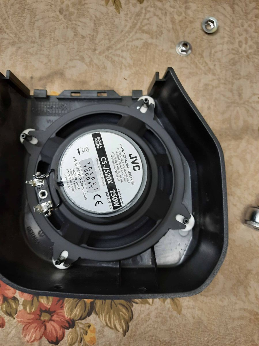

  • Möchte die Lautsprecher tauschen original raus, diese rein
    JVC LAUTSPRECHER 2-Wege 250W #AE52.

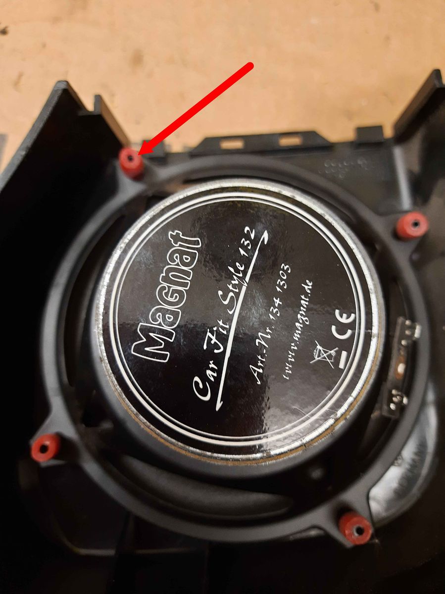

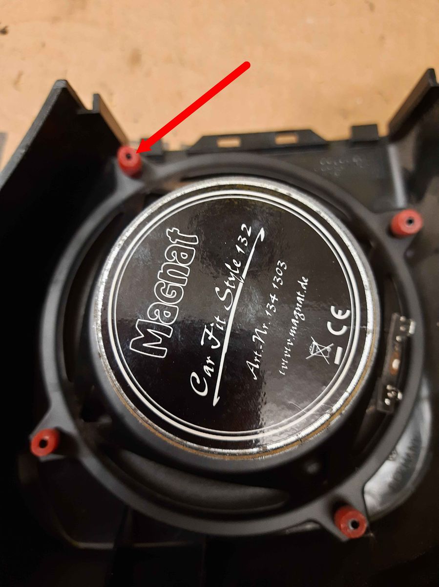

    Wie bekomme ich die roten Nippel ab, ohne was kaputt zu machen? Die sitzen richtig stramm drauf
    Einsprühen?

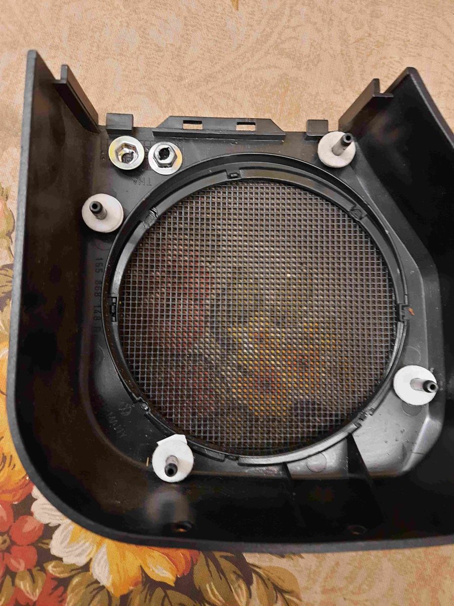

    Wo ich gerade dabei bin, gehören hier nicht irgendwelche Kappen rein?
    Golf Fabia Hudora
  • Die roten Dinger sind schon mal nicht serie. Da kommen Blechmuttern drauf.
    Soweit ich weiß kommen da keine Kappen drauf bzw von innen kommt über den Türaufsteller eine Tülle aus Plaste

  • Wie bekomme ich die roten Nippel ab, ohne was kaputt zu machen? Die sitzen richtig stramm drauf
    Wenn die stramm draufsitzen habe ich alles richtig gemacht :thumbup:
    Das ist ein Siliconschlauch den ich dir in 8 Stücken zurechtgeschnitten habe damit du deine mitgebrachten Lautsprecher nicht verlierst und somit auch nix klappert. Vielleicht hast du es vergessen. Du hattest keine passenden Schneidmuttern dabei und ich hatte auch nicht mehr genug davon "rumliegen" - somit war das ein Behelf das du erst mal Musik hören konntest ohne das dir die Lautsprecher in den Türen rappeln :)
    Nimm ein scharfes Messer oder ein Skalpell und schneide die einfach der Länge nach durch - dann sind die demontiert. Heile bekommst du sie ab wenn du sie leicht drehend mit einer Zange abziehst. Einsprühen hilft dir nur bei der Montage.
    Mache dir aber VORHER bitte Gedanken wie du deine neuen Lautsprecher wieder festbekommst 8)
    Wenn du die Schlauchabschnitte kaputtschneidest wirst du sie eventüll vermissen :|
    Und bevor die Schneidmuttern drangeschraubt werden kommen da zuerst Gummi-Dämpfer drunter damit der Lautsprecher Abstand zum Gitter bekommt.

  • Und bevor die Schneidmuttern drangeschraubt werden kommen da zuerst Gummi-Dämpfer drunter damit der Lautsprecher Abstand zum Gitter bekommt.
    Moin,
    da habe ich doch gleich eine Frage:
    Ich habe gestern auch die Lautsprecher unten in den Türen getauscht, allerdings waren die Gummi-Dämpfer bei mir zwischen Lautsprecher und Blechmutter verbaut.
    Also ist das falsch und ich muss die Reihenfolge ändern?

    Ob das unbedingt falsch ist wage ich zu bezweifeln. Der Druck den man durch das Anschrauben der Schneidmuttern ausübt verteilt sich durch das Gummi sicherlich besser - man will ja nicht das die filigranen "Nippel" abbrechen. Meiner Meinung nach wäre es perfekt gelöst wenn VOR dem Lautsprecher zum Gitter auch noch ein Gummi wäre :)
    Wie das original mal vorgesehen war entzieht sich meiner Kenntnis - aber Originalität benutze ich persönlich selten als Maß der Dinge. Gesehen habe ich schon alle möglichen Kombinationen.

    Anstelle von Gummi hab ich Filz unter und über die Halterungen gelegt. Blechmuttern drauf.
    Lautstärke bis z. Anschlag - nix scheppert oder vibriert. Hab natürlich keine BumBumm Musik.
