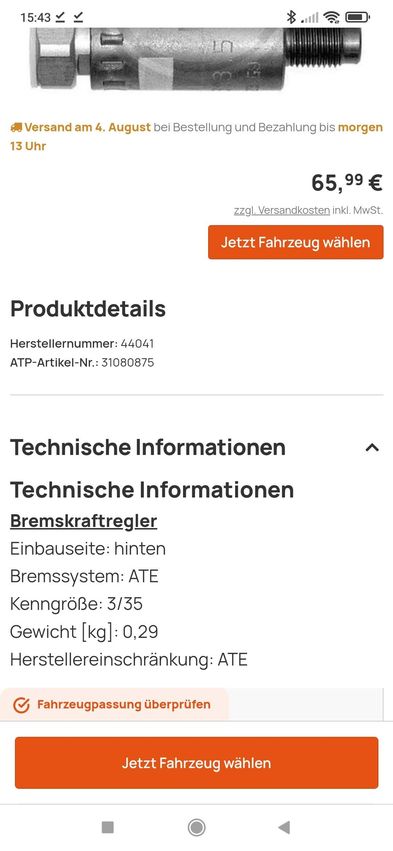

  • ATE 03.0101-0025.2 sind 3/35
    gibts auch bei ebay https://www.ebay.de/itm/263025422407 und vor 2 Jahren kostete das Paar noch 48 Öcken .
    ATE 03.0101-0025.2 Bremskraftregler Set 2 Stk. für Astra F Vectra Cordoba Ibiza | eBay
    Entdecken Sie ATE 03.0101-0025.2 Bremskraftregler Set 2 Stk. für Astra F Vectra Cordoba Ibiza in der großen Auswahl bei eBay. Kostenlose Lieferung für viele…
    www.ebay.de
    Das ist kein VW spezifisches Teil, das wurde auch bei Opel und sonstwo verbaut
    aBER AKTUELL WOHL ÜBERALL VERGRIFFEN ::::::

  • Die Radbremszyl von Textar haben 17,5
    Bei ebay angegebene Druckminderer passen bei Eingabe HSN u. TSN nicht für Cabrio 89-93 lt Anbieter nicht.
