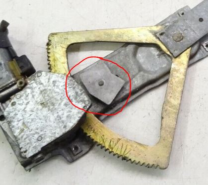

Wer weiß worum es sich hierbei handelt ?

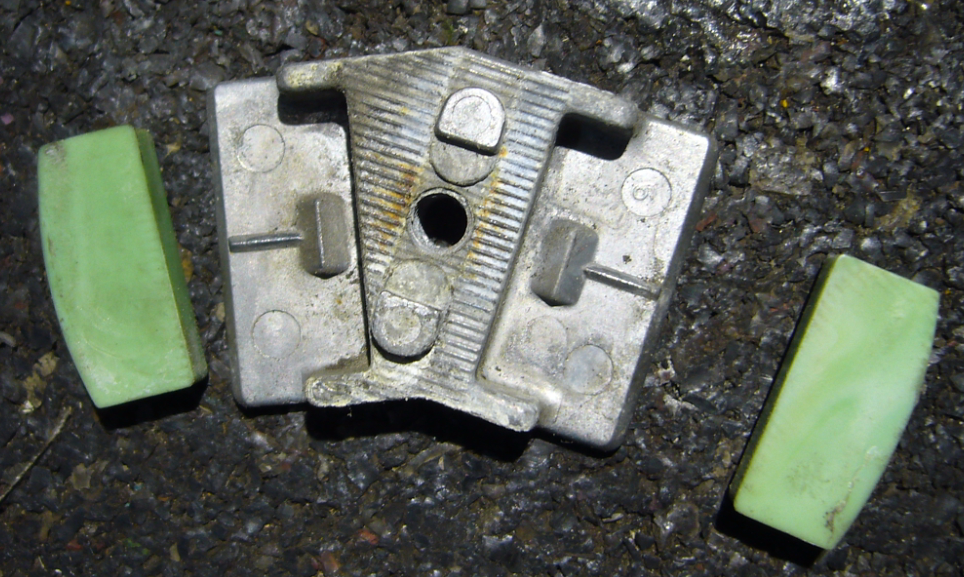

Und watt is datt hier fürn Dingen ?
Gleich 2 Rätsel auf einmal
Untere sieht aus wie vom Innenspiegel
Hängt an dem 2ten Teil nicht die WSS dran. Oder umgedreht.
Ok - das zweite Ding war zu einfach
Das Teil wird an die WSS geklebt um dann den Spiegel(fuß) draufzuschieben und anzuschrauben
das erste erinnert mich irgendwie an Fensterheber ......
Gaaaaanz heiß

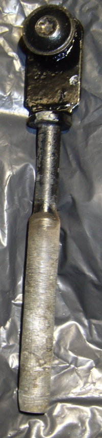

Was macht man mit dieser Gerät ?
Anschlag begrenzen ...
Musste jetzt doch etwas überlegen wo ich das schonmal gesehen bzw in der Hand gehabt habe. Meine das das die Achse vom Drehfenster ist.
