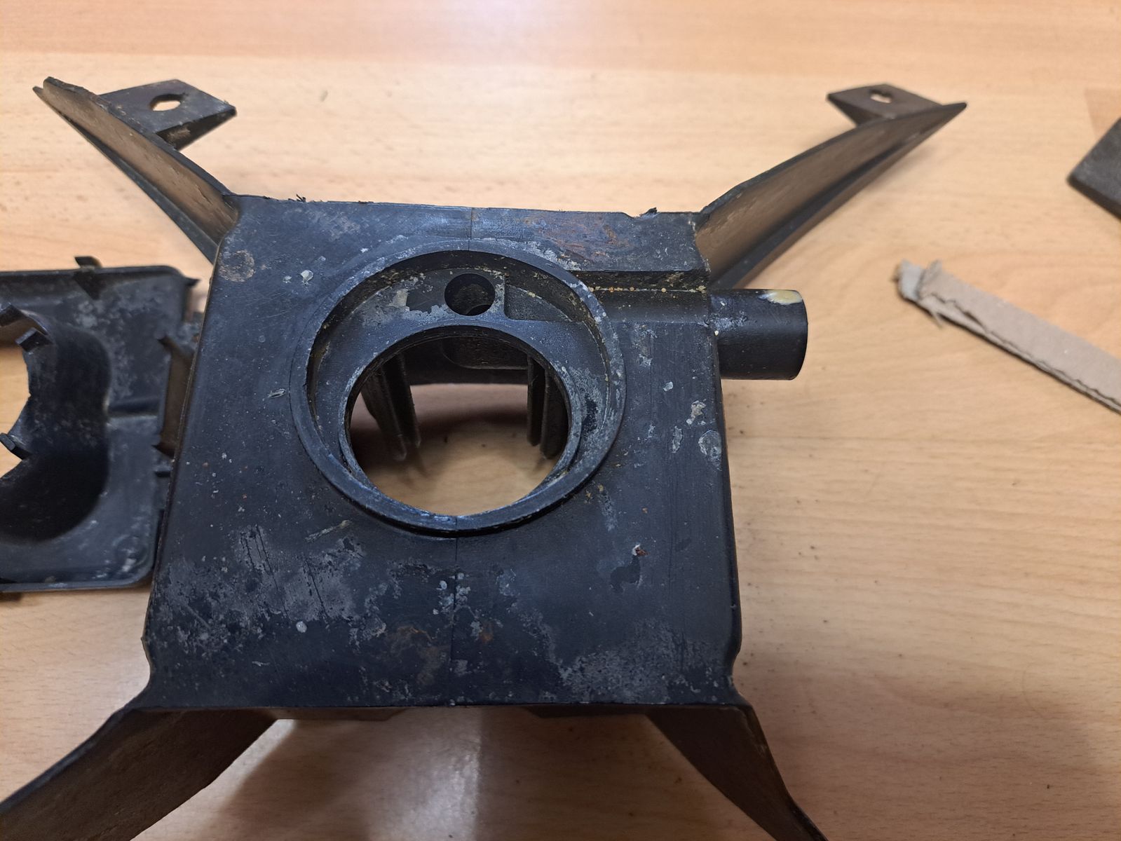

Erstmal kommt man an das Teil nicht ohne weiteres ran. Dafür muss der Tank aufgeflext werden.*
Dieses Teil gibt's nur beim GTI und Diesel.
Dann kommt dieser Schlingertopf mit den Vorfilter zum Vorschein. Dieser ist am Boden des Tanks befestigt.
Nimmt man nun den Deckel ab sieht es so aus.
Links und rechts sind die 2 Klappen. Diese lassen den Sprit reinschwappen, aber nicht mehr raus.
Jetzt seh ich auch, weshalb man das Ding "Mausefalle" genannt hat.
Und aus diesem Loch unter der Mausefalle zieht die Kraftstoffpumpe den Sprit.

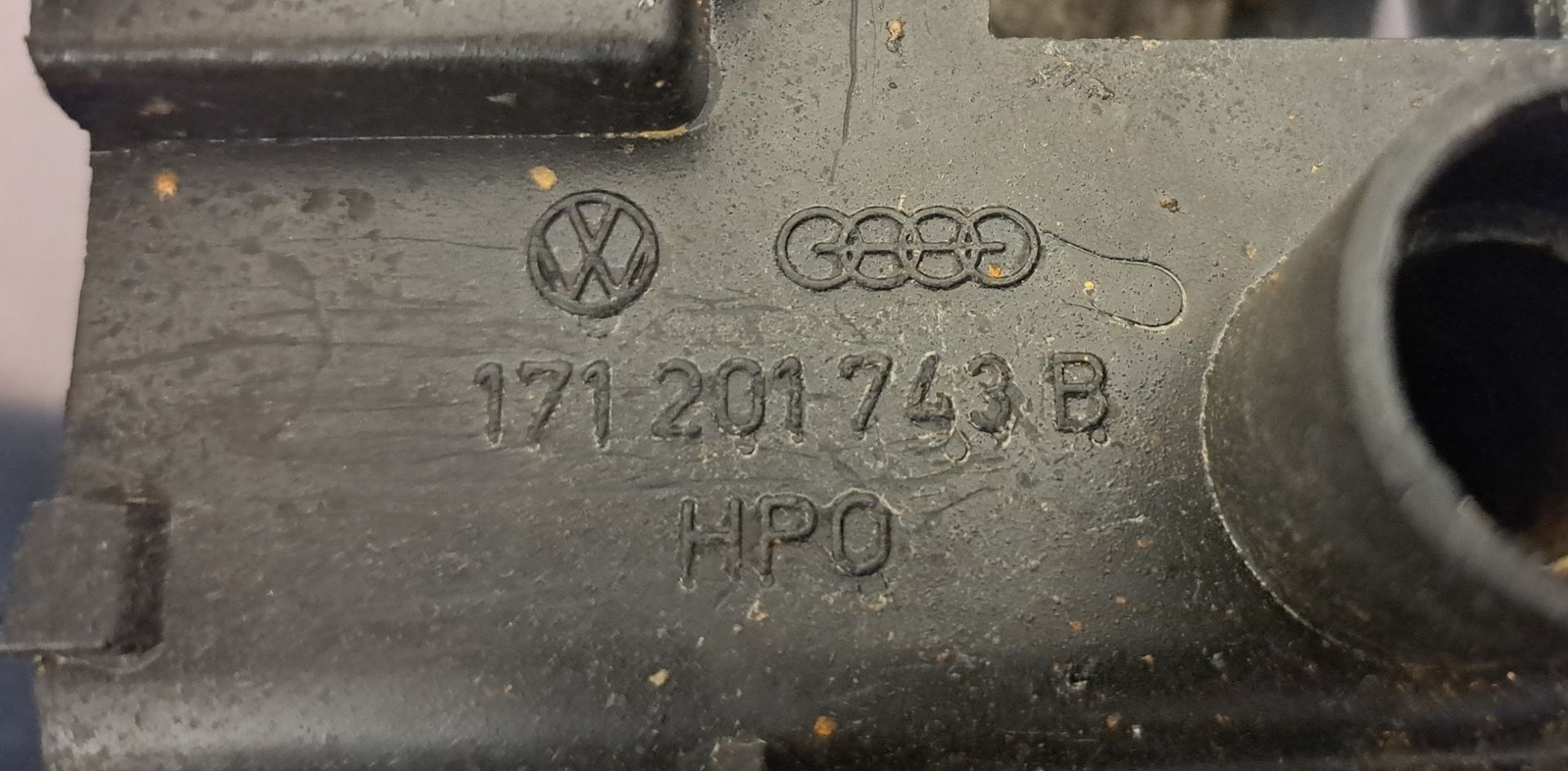

Und das ist die Teilenummer von den ganzen Ding.
