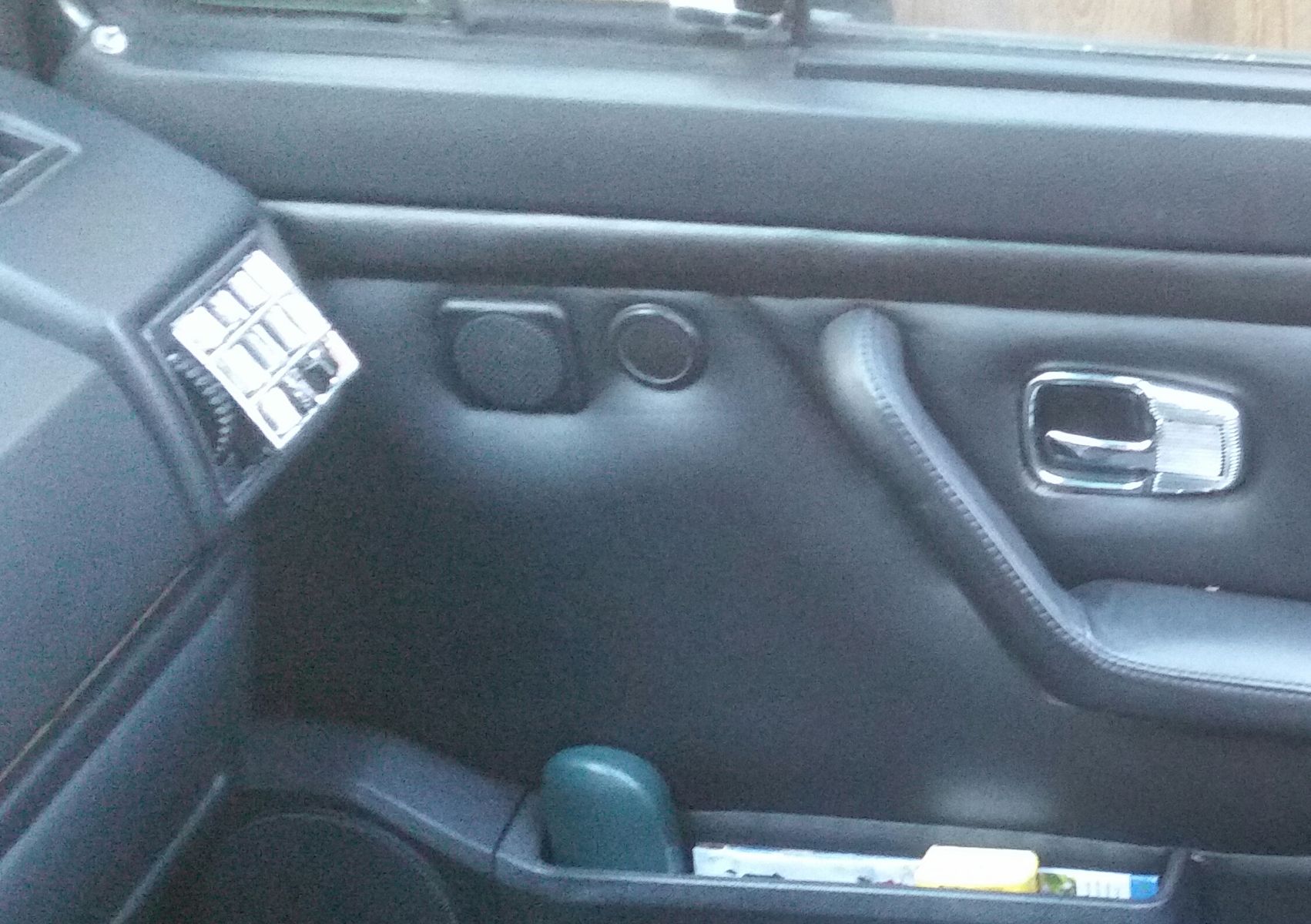

  • Es klingt wesentlich detailreicher, um Welten besser. Zum direkten Vergleich kann man ja die HT's mit Tape dank des provesorischen Kabels wieder unten dranklatschen.
    Die HTs auf dem Bild haben einen 40mm Aussenrahmenmass. Da muss ich mal schauen, wie ich das noch kleiner hinbekomme.

  • Frank89,
    die Position der Hochtöner sollte ähnlich sein, wie bei den Fahrzeugen ab Bj 1990, nämlich in der Höhe der Spiegelverstellknöpfe
    oder an der A-Säule neben der Windschutzscheibe. Leider werden dafür keine Halterungen angeboten wie bei anderen Fahrzeugen. Da ist Eigenbau z.B. aus GFK gefragt.
    MfG
  • Nee, da will ich nachträglich nichts bohren. Ich hab nen Hochtöner mit 34mm Aussenmaß gefunden, den würde ich dann oben jeweils in der Ecke plazieren . Für meinen G4 hatte ich mal was aus GFK gemacht, sah top aus in Verbindung mit den Eton CX 280 V

  • Ich habe jetzt diese Hochtöner heute verkabelt :
    Exact! HX 20 T4 20mm softdome tweeter
    Exact! HX 20 T4 20mm softdome tweeterExtreem compacte 20 mm softdome tweeter met grootse prestaties. Inzetbaar vanaf 2,5 KHz.Deze compacte 20 mm softdome…
    www.procartuning.nl

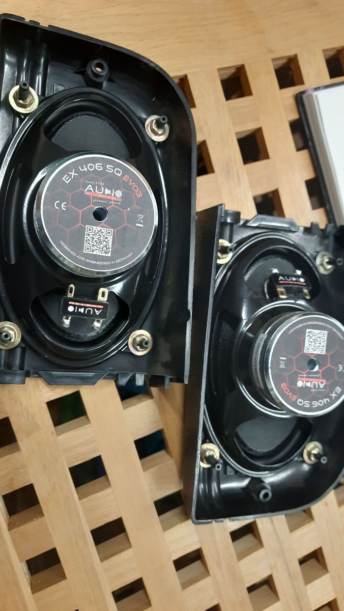

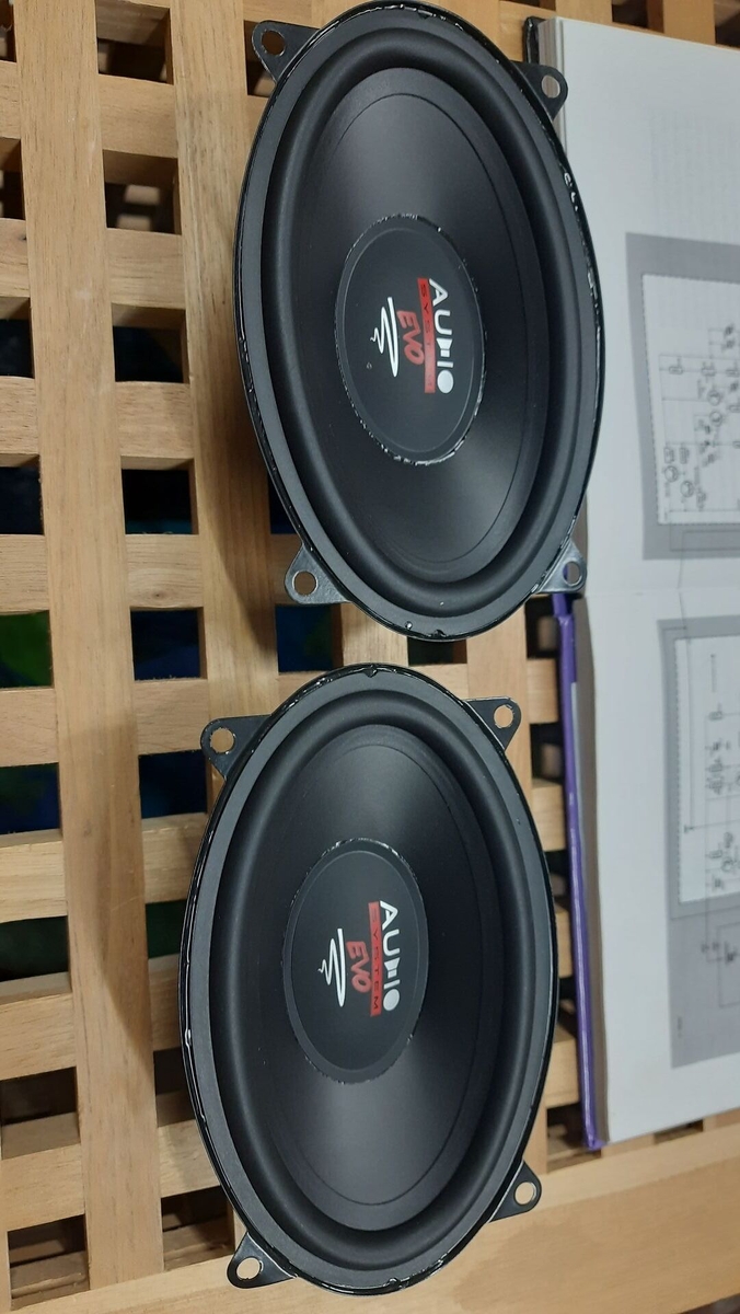

    Es ist ein riesiger Unterschied, Hochtöner im Fussraum sind einfach katastrophal. Die HT's sind extrem klein, absolut unauffällig. Die HT's laufen nun auf den Frontkanälen des Radios und die 4x6 TmT auf den Rearkanälen, somit hat jeder Lautsprecher seinen eigenen Verstärkerkanal. Selbst die 4x6 klingen nun viel freier.
    wenn ich komplett fertig bin stelle ich mal alles in einen eigenen Beitrag rein.

  • Ich muss noch mit den Filtern rumprobieren, der HT kann tiefer angekoppelt werden. Auf jeden Fall ist für jeden Ls die Laufzeitkorrektur eingestellt
