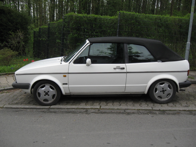

  • Ich bin mal gespannt was die Wissenden dazu sagen. Ich persönlich würde da maximal 1.5k für hinblättern, ausgehend von dem, was ich für meine Eloise vor ein paar Monaten bezahlt habe.
    Fehlende PS ersetze ich durch Mut!
    Einmal editiert, zuletzt von bluemodesty ()
  • da bin ich bei Dir, Annette.
    max 2.000,- (also, wenn man ihn haben wollte...)
    da paßt ja -optisch- gar nichts zusammen =O

  • Ist immer eine Sache des Preises.
    Soo schlecht finde ich den gar nicht.
    Wenn er TÜV hat und fährt wäre ich auch so bei 1500-2000€.
    Dach sieht noch ganz gut aus, Himmel ist zweitrangig wenn es Dir nur ums offen fahren geht.
    Alles andere kann man nach und nach schön machen.
    Technik ist alles zu bezahlbaren Preisen erhältlich, das ist kein Problem.
    Schwieriger ist es gute Teile der Innenausstattung aufzutreiben, zumindest dann wenn es original werden soll.

  • Tja, was soll ich sagen.
    Dank nochmal an Udo fürs Begutachten. Eine Riesenbaustelle, Blech bis auf ein Loch in der Endspitze ok. Fahrwerk bis auf ein Radlager auch. Elektrik furchtbar, auf der Rückfahrt ist sogar einmal der Wischer im Intervallbetrieb angegangen.
    Die Kaufberatung hatte ich auch schon gelesen.
    Das soll kein Note 2 Auto werden. Da wäre der gute Kauf der bessere. Das weiß ich noch vom T3.
    Aber da war auch immer die Meinung, der Zustand der Karosserie ist das Wichtigste.
    3750 werden als Preis aufgerufen, Udo sah ihn mehr zw. 3 und 3500. Er hätte schon schlechtere für mehr Kohle gesehen.
    2000 wären noch reinzustecken, aber ich kann auch mit gebrochenen Türverkleidungen leben.

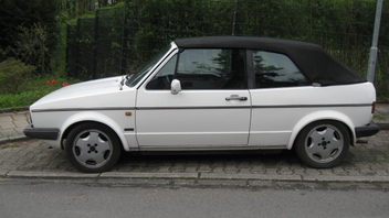

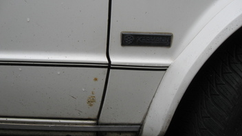

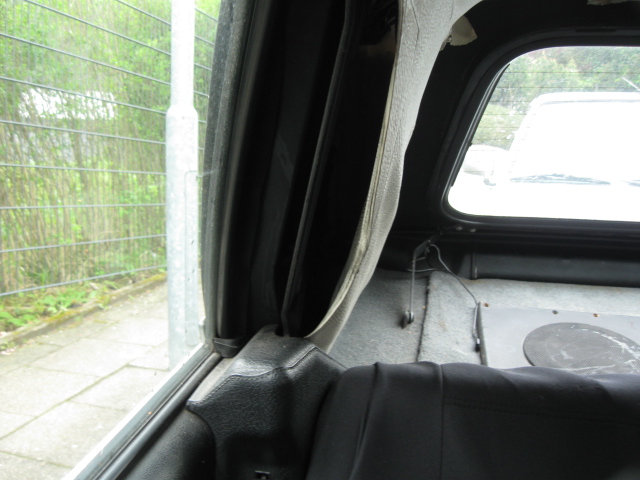

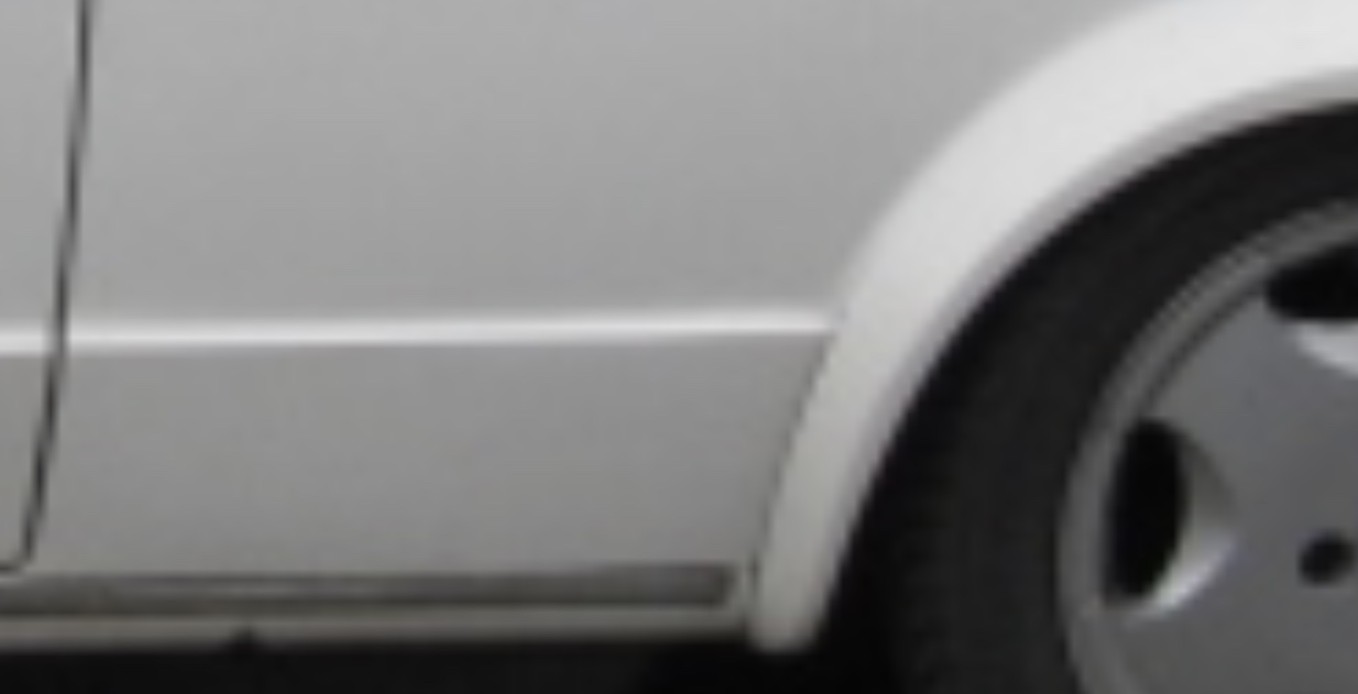

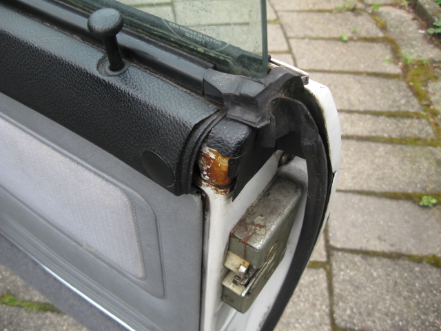

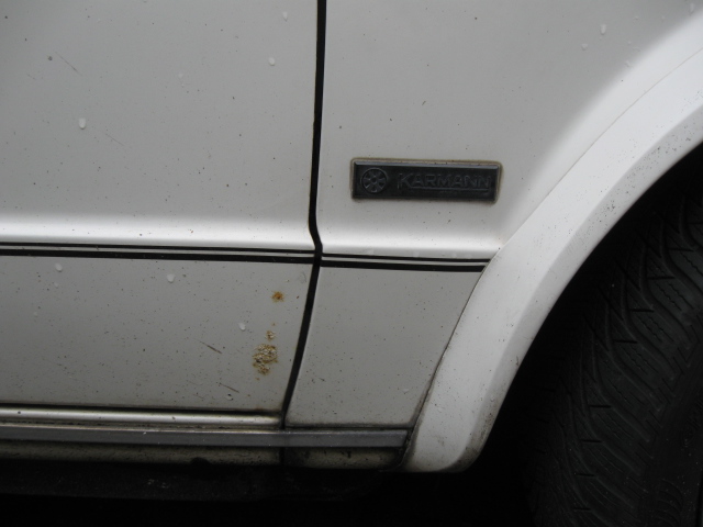

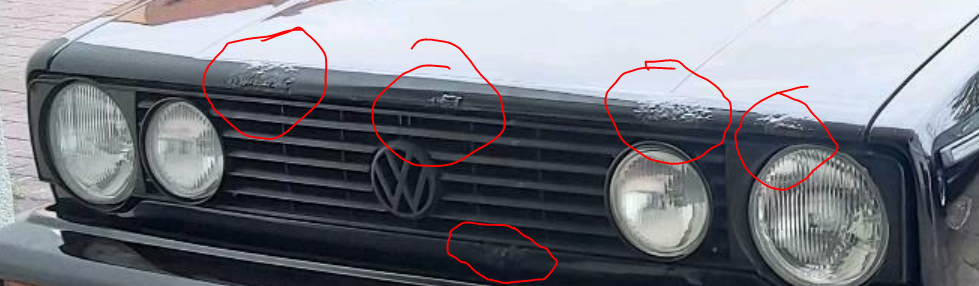

  • Hier nun die Mängel die man oben auf den Fotos nicht sieht:
    Klarglas-Scheinwerfer verbaut - für mich ein Mangel - persönliche Note 8)
    Fernscheinwerfer von innen sehr feucht und schon etwas angelaufen

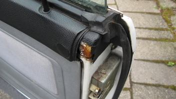

    Radlauf hinten rechts eine 3 cm kreisrunde Durchrostung
    Das obligatorische quietschen der Trommelbremsen-Anlageflächen
    Lenkungsmanschette links defekt
    1 Radlager vorne hinüber

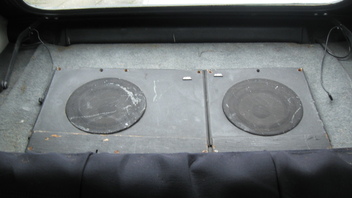

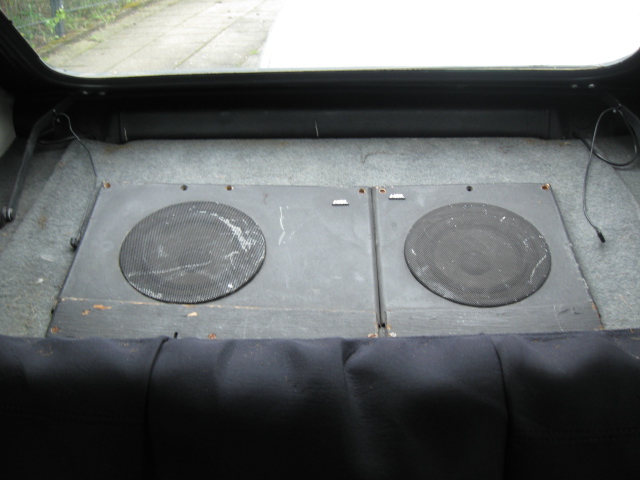

    Türpappen zu groß für die Lautsprecher ausgeschnitten - bei originalen Türtaschen würde oben ein Spalt bleiben
    Fehlende Türfaltenbälge - die Lautsprecherkabel schrappen am Blech
    Stopfen im Motorraum zur Spritzwand fehlen - Kabel scheuern
    Fensterheber VL mechanisch schwergängig
    Der 7/10er Deckel ist undicht
    Hinterachslager porös - geht eventuell als geringer Mangel noch durch - der Ermessens-Spielraum...
    Antenne ist nicht mehr reinzuschieben - festgegammelt - mit Vorsicht zu genießen

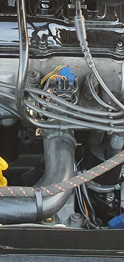

    Motorraum-Elektrik vorsichtig gesagt an sehr vielen Stellen "suboptimal" - da gehen mehrere Stunden für drauf das wieder vernünftig herzurichten, Lüsterklemmen, Stromdiebe und Iso-Band müssen da weg
    Die Funktion des nachgerüstete Abgasreinigungssystems für die grüne Plakette ist technisch fraglich verbaut
    Kabeldiebe am Licht-Kabelstrang - da hat jemand Saft für die (nachgerüsteten ?) Doppelscheinwerfer abgezwackt
    Wilde Kabelerregungen und Verlegungen im Fahrerfußraum
    Fahrertür hängt etwas beim Öffnen
    Türfeststeller links ohne Funktion
    Wassereintritt über die linke Rückleuchte
    2 der 3 hinteren Auspuffgummis waren schon durch
    2 Alarmsirenen im Motorraum die keine Funktion haben
    Alarmanlagen-Schlüsselschalter wurde hinten links direkt ins Abschlußblech gebohrt - von innen Rostbefall - nicht angeschlossen
    Hupe nicht funktionell

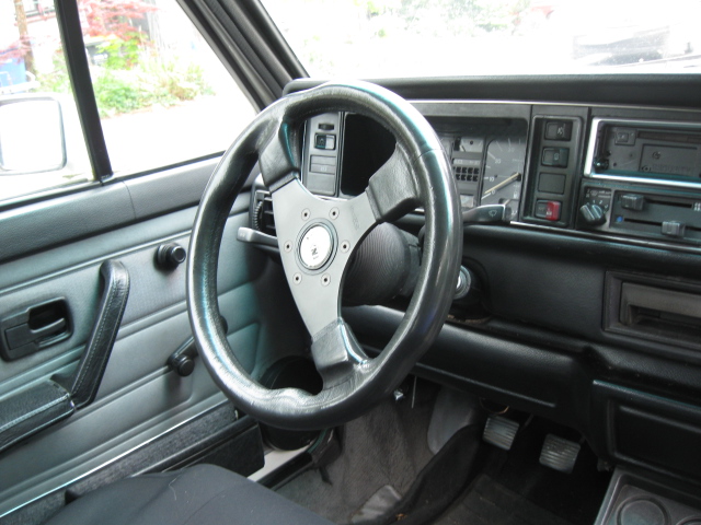

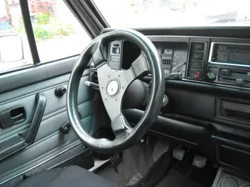

    28er oder 30er Dino-Lenkrad ohne Servolenkung - nicht zulässig
    Stoßstange vorne links gebrochen
    Heckscheibenheizungskabel abgezogen und abgebrochen
    Hutablage ist wirklich nicht mehr zu gebrauchen
    Spannrolle quietscht

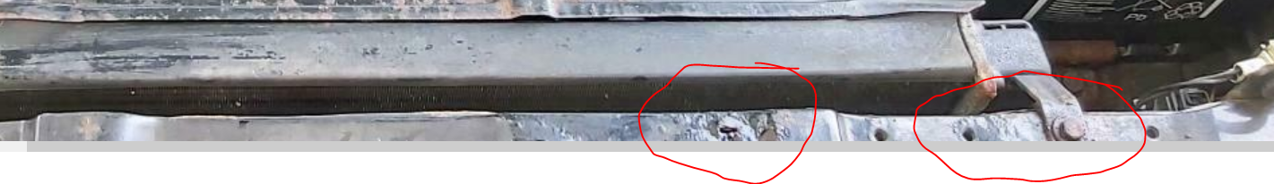

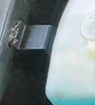

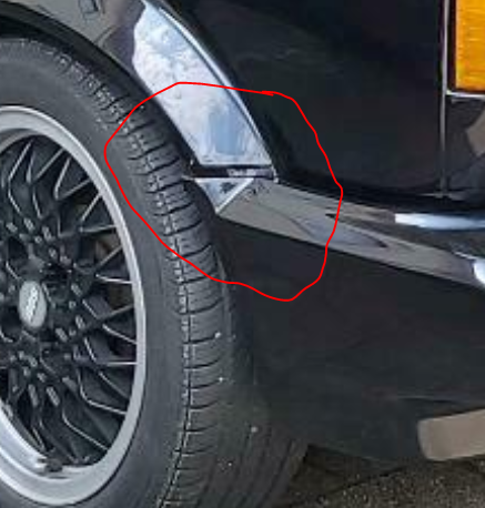

    Vorne rechts ein Unfallschaden der nicht oder nicht korrekt behoben wurde - großer Anriß zwischen Holm und Frontblech - das sollte zumindest fett verschweißt werden
    Schweller beidseitig vorne und hinten Oberflächenrost auf jeweils ca 10 cm Länge - sollte behandelt und vor weiterrosten gestoppt werden
    Bei den hinteren Türpappen hat sich der Stoff vom Träger gelöst - Befestigung mangelhaft
    Wischer-Intervall ohne Funktion
    Innenraumbeleuchtung ohne Funktion
    Teppich links und rechts zur A-Säule hin nicht befestigt da der "Lappen" abgerissen ist
    Tachobeleuchtung, Heizungsbeleuchtung ohne Funktion

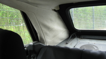

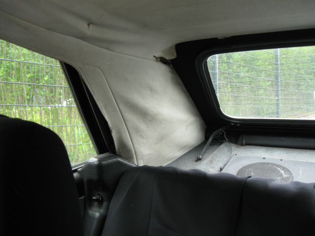

    Kokosmatten im Dach sind Geschichte und fliegen lose im Dach herum
    Spannseile gerissen
    Dach-Außenhaut wurde mal erneuert - die Innenhaut hängt hier und da - in Höhe des Fahrerkopfes prangt ein 20 cm langer Messer-Einschnitt eines vergangenen Einbruches
    Bremsflüssigkeitsbehälter randvoll
    Kupplungswiderlager löst sich auf
    Kupplungsseil im Motorraum verknickt
    Uhr-Display angelaufen und ohne Funktion
    Schachtleisten wie gehabt tauschwürdig
    Schaltung ausgeschlagen
    Motor ölfeucht
    Sitze lassen sich nicht umklappen - Seile gerissen - Führungsteile ausgeschlagen
    Das Kleinzeug wie z.B. eine defekte Fensterkurbel spare ich mir...
    Es fehlt dem Kleinen etwas Liebe und Aufmerksamkeit - ein kleiner Wartungsstau ist auch zu erkennen :saint:
    Wenn man Zeit und Lust hat kann man sich den nach und nach wieder hübsch machen :thumbup:
    Sicher habe ich so 2-3 Sachen vergessen :|
    Nur mit der HU im Juli wird das so nix ?(
    Der Jürgen ist ein echt netter Kerl :thumbup:
    Wir 2 langhaarige Bombenleger haben uns auf Anhieb verstanden :hihi:
    Bin gespannt wie er sich entscheiden wird :saint:
    6 Mal editiert, zuletzt von PHÖNIX ()

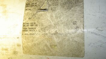

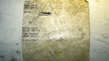

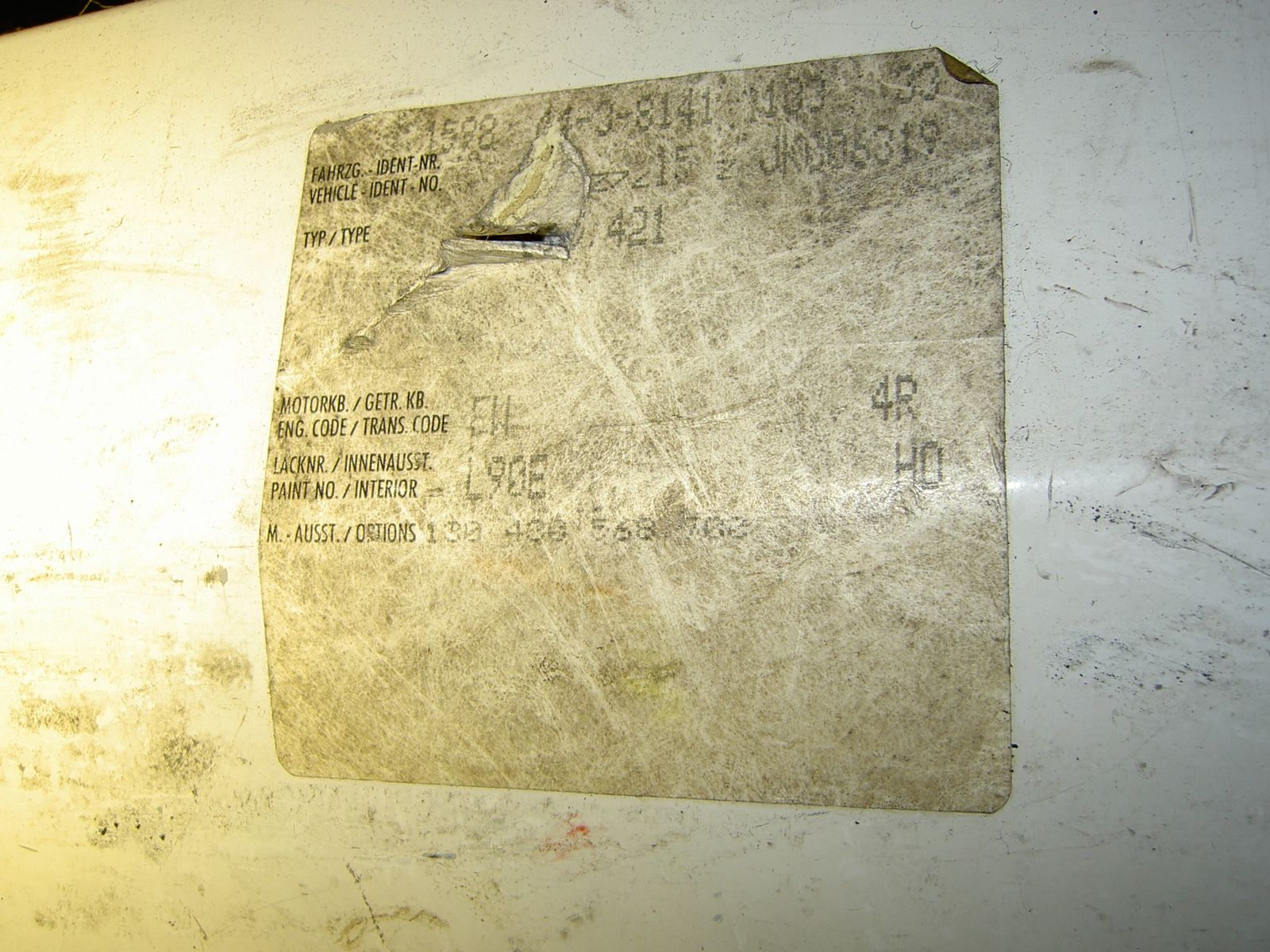

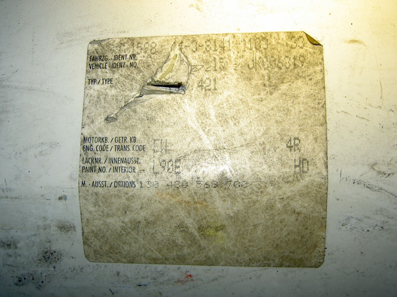

  • Ach ja, wenn du Fotos vom Aufkleber im Kofferraum
    Kaum noch zu entziffern - Serviceheft nicht aufzufinden
    Das ist alles was ich rausholen konnte ohne das CSI rufen zu müssen:
    Horatio würde das wieder hinkriegen:
