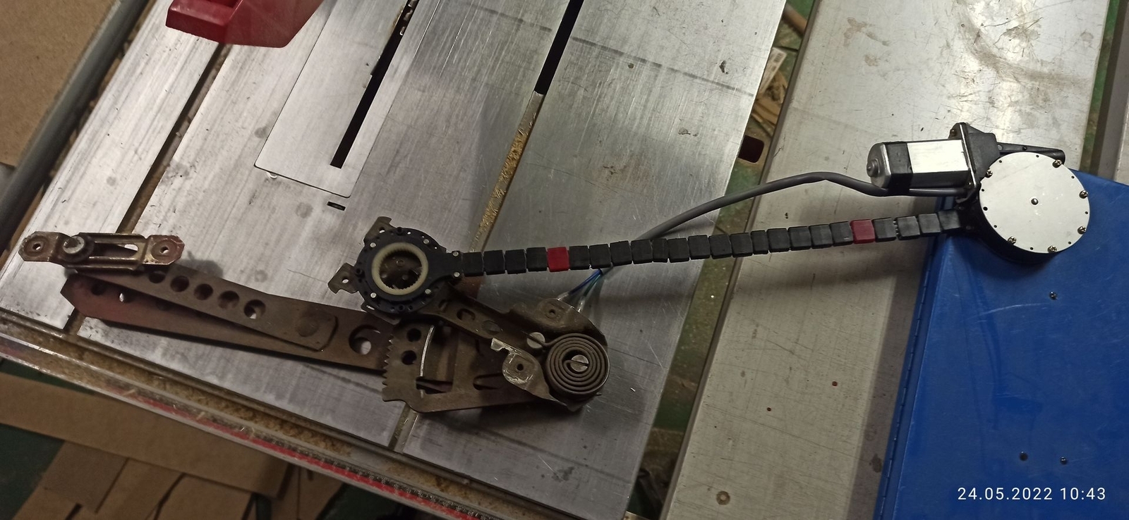

  • ich habe Fensterhebermechaniken für hinten hier liegen. ....E30 BMW, 3er Golf .... und diverse andere.
    Ich dacht da könnte man was draus basteln. Ist aber nicht, mit sämtlichen Varianten würde man den Winkel der Scheibe ändern, da die Mechanik zu weit nach aussen wandert.
    Aktuelle Idee (aber noch keine Zeit das umzusetzen :
    Den Originalen FH hinten ausbauen. Die 4 Nieten um das Antriebszahnrad ausbohren und den Antriebsstift für die Kurbel heraus nehmen . Und nun in diesem Bereich einen flachen Universalheber einbauen und ein Antriebsrad drucken/fräsen. Dafür müsste auch der Orig Käfig des Antriebs etwas "umgeschweisst" werden .
    Ich denke in der Art ist das am ehesten sauber umsetzbar.
    Man muss also den Antrieb aus Bild 4 quasi in die Mulde in Bild drei hinein bringen, damit das ganze wieder an derselben Ebene angeschraubt werden kann.
    Dafür muß die Mulde seitlich vergrößert werden, ohn e die Anschrubpunkte zu verändern.
    Wie man im Bild sieht, könnte das knapp passen .... besser noch man findet einen kleineren Antrieb.... also kleinerer Durchmesser, die Höhe würde passen.
