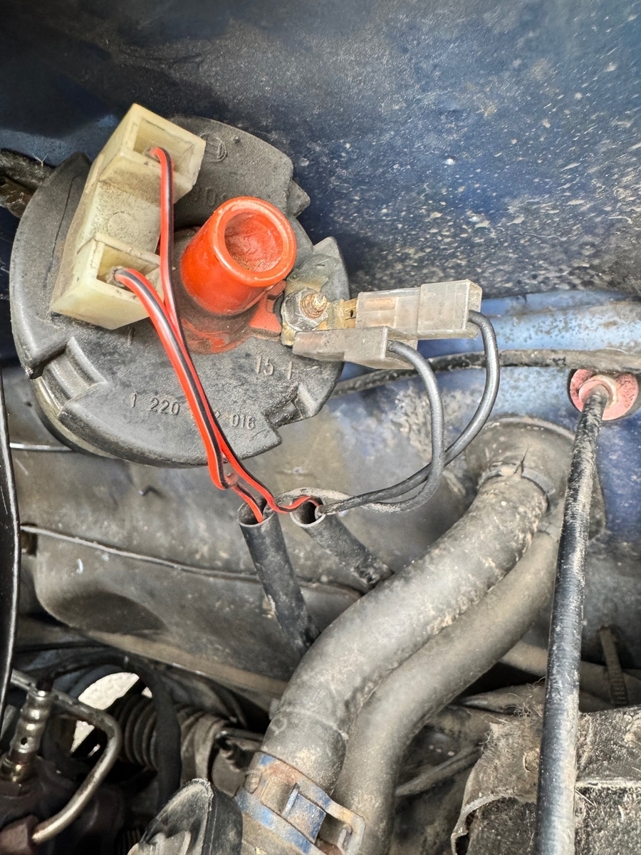

Leider scheint es nicht der Fehler zu sein. Geute eingebaut, aber Auto startet nicht 😞
Zuckelt der Drehzahlmesser ein bisschen beim starten? Wenn nicht hast du da trotzdem irgendwo das Problem.
Wie voll ist Dein Tank? Ist der halb leer oder noch weniger? Falls Ja, ueberpruefe den Schlauch von der Vorfoerderpumpe im Tank bzw. die Vorfoerderpumpe. Nimm das ganze Glumpe mal raus und schau es Dir an.
Zuckelt, gute Frage. Würde behaupten da ist keine Bewegung drin, aber ganz sicher bin ich da nicht 🤷🏻♂️
Ungefähr Viertel ist noch drin. Bin kein Mechaniker und habe da echt keine Ahnung. Vor allem steht er irgendwo am Straßenrand geparkt. Alles was schwierig 😞
Habe heute den ADAC mal kommen lassen. Er sagt Hallgeber ist okay. Den habe ich ja auch neu.
Er hat diverse Dinge geprüft und war jetzt der Meinung, dass die Zündspule einen weg hat. Da mal Funke da ist und mal nicht.
Habe jetzt die Topran Zündspule bestellt da die überall vorgeschlagen wird.
Wenn ein Auto nicht laueft, bekommt es entweder keinen Sprit oder keinen Zuendfunken. Bringt das mit der Zuendspule auch nichts und die Zuendeinstellungen stimmen ansonsten, nimm die Vorfoerderpumpe raus und schau sie Dir an. Bei mir lag es an dem intank Schlauch von der Vorfoerderpumpe.
Du widersprichst dich ja hier, wenn kein Zündfunken kann es ja gut an der Zündspule liegen! ![]()
Nicht wirklich, hatte ja geschrieben "Bringt das mit der Zuendspule nichts". Sprich wenn die neu ist und es immer noch nicht geht, ist die Wahrscheinlichkeit gross dass es nicht an der Zuendung liegt.
Hatte er denn das schon getauscht? Hab ich jetzt so nicht lesen können.
Nein, die will er doch noch tauschen.
Genau, die Spule kam heute erst an und werde diese Morgen am Donnerstagabend nach Feierabend tauschen. Und dann sehe ich, ob es wie der ADAC sagt an einer defekten Spule lag. Ich werde berichten.
Was mir gerade auffällt wo ich die Bilder sehe wie das aktuell angeschlossen ist. Fehlt da ein Massekabel? Da sind nur 2 dran, aber theoretisch Platz für ein 3.Kabel.
An dem Kontakt / Anschluß wo noch ein Steckplatz frei ist steht + / Kl. 15 dran, da wird mit Sicherheit kein Massekabel dran kommen.
Okay dachte schwarze Kabel sind Masse 🤣🫣
Meine Frage war aber, ob an dem freien Steckplatz was dran kommt? Kannst Du das beantworten?
Ja, kann ich. Bei mir sieht es genau so aus wie auf dem Bild und der eine Kontakt ist auch frei.
