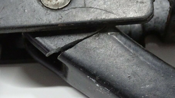

durfte gerade beim Öffnen des Daches feststellen, dass der linke Verdeckhebel gebrochen ist. Kann man den selbst wechseln oder muss ich zum Sattler? Hat jemand zufällig Ersatz rumliegen?

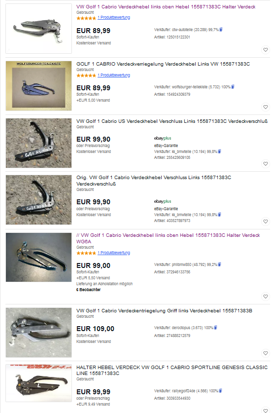

Gebrauchten Ersatz gibt´s auf jeden Fall inner Bucht für ca. 90-100 €

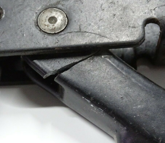

Wenn ich mir das ausgebaute Ding so anschaue...
...dann würde ich persönlich keine Angst haben das abzuschrauben. Falls es wider Erwarten doch irgendwelche Probleme dabei geben sollte kann ich ja immer noch zu einem fähigen Autosattler fahren - die gibt´s an fast jeder Ecke ![]()

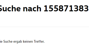

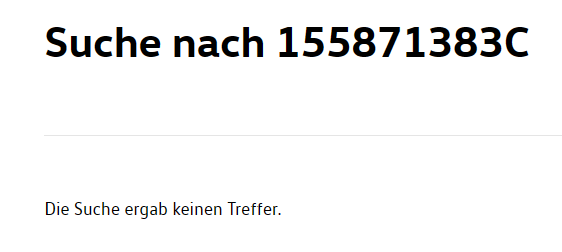

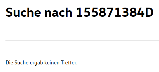

Wo genau ? Ich selbst habe dort keinen gefunden:
Ersatzteile für Golf 1 Cabrio | Karosserie und Anbauteile | Dächer Einzelteile
Oder meinst du den Laden hier (der sich genau so nennt aber mit "VW Classic Parts" nix zu tun hat) ?
https://classicparts.de/Verdeckverschluss-Oberteil

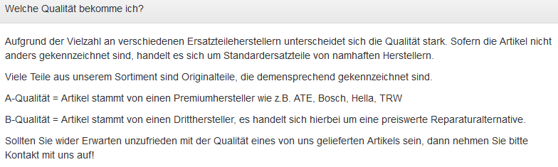

Wenn ich schon sehe das die ATE bei den Premiumherstllern aufführen
dann darf es doch lieber ein gebrauchtes Originalteil sein ![]()

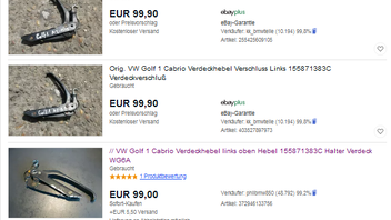

Ich würde auch bei eBay Kleinanzeigen gucken, ist meistens günstiger als eBay direkt.
Schau mal "klick"

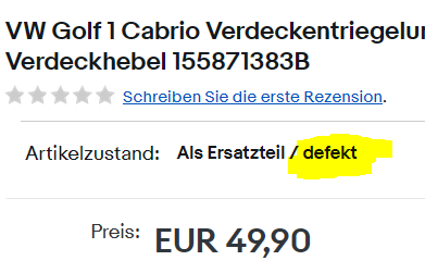

Der Kollege sucht sicher ein HEILES Teil - denn ein defektes hat er ja selbst.
