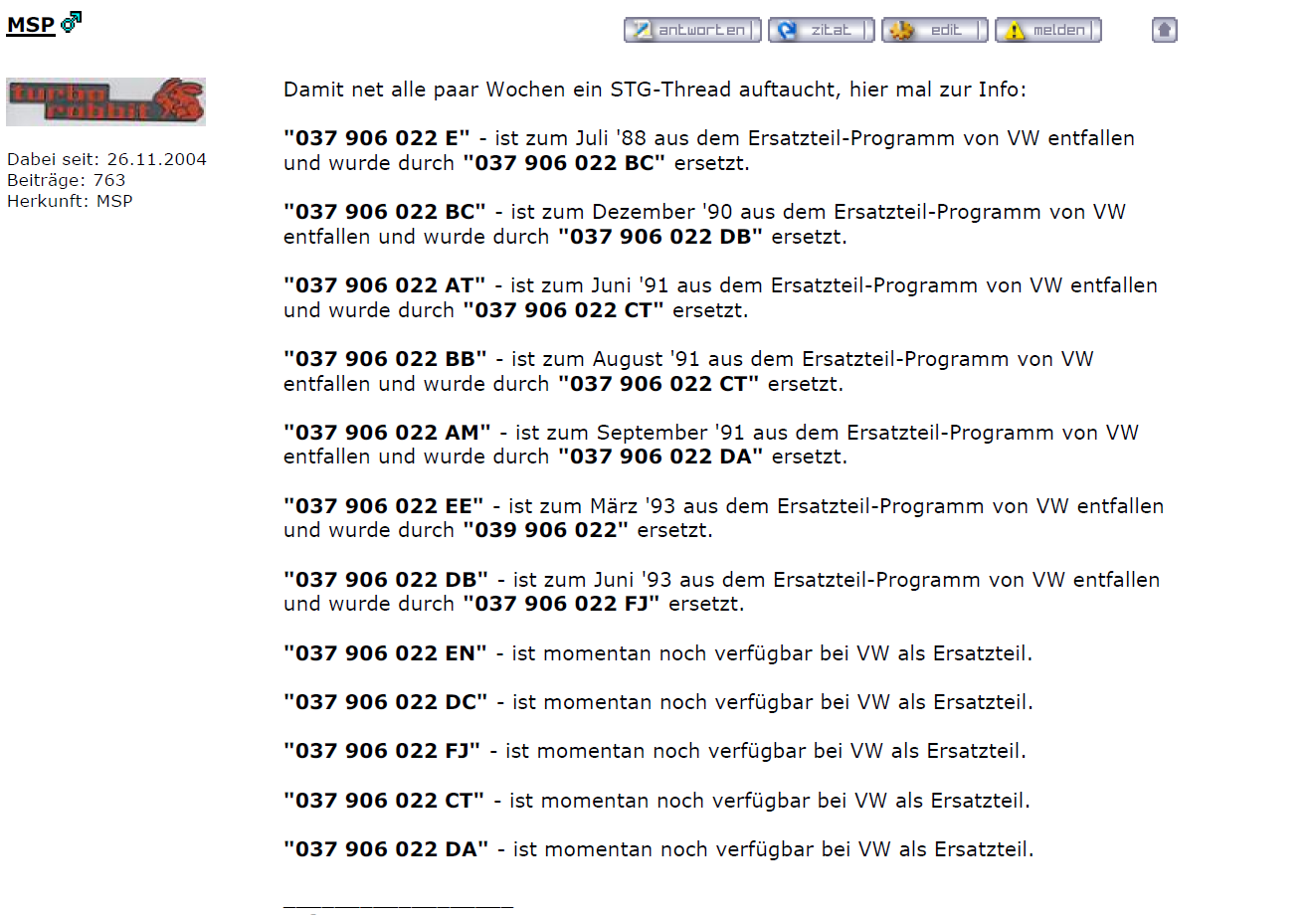

  • Du hast aber nicht das MSG von nem US 2h genommen. Die haben ne sequenzielle Einspritzung und sind mit deinem 2h nicht kompatibel. Was genau passiert wenn man die tauscht weiß ich nicht. Auf jeden Fall funktionierts nicht.
    Also das von einem "normalen" US 2H passt, der hat auch die Digifant2. Nur die Kalifornien Version hat Digifant1 aber dann auch einen anderen Stecker und es wuerde nicht passen. (http://cabby-info.com/Files/DigifantDifferences.pdf) Er muesste einfach mit einem Steuergeraet testen, was 100% in Ordnung ist. Sprich von einem Bekannten aus einem Auto was laeuft. Bei diesem Bucht Mist weiss man eben nie was o.k. ist und was nicht.

  • PF ist doch der 107PS GTI im Golf 2 u.a. auch mit Digifant & G-Kat. Von dem kann man problemlos das MSG beim 2H benutzen. Ist sogar eine beliebte „Tuningmaßname“
    Hatte ich früher am 2H dran, MSG Nummer war 037 906 022 BB wenn ich es noch richtig weiß.
    Das BB funktioniert am 90-91 er 2H nicht. Hatte ich schon real versucht. Keine Ahnung was da geändert wurde.
    das hier hatte ich mir mal aus anderem Forum gerettet:
