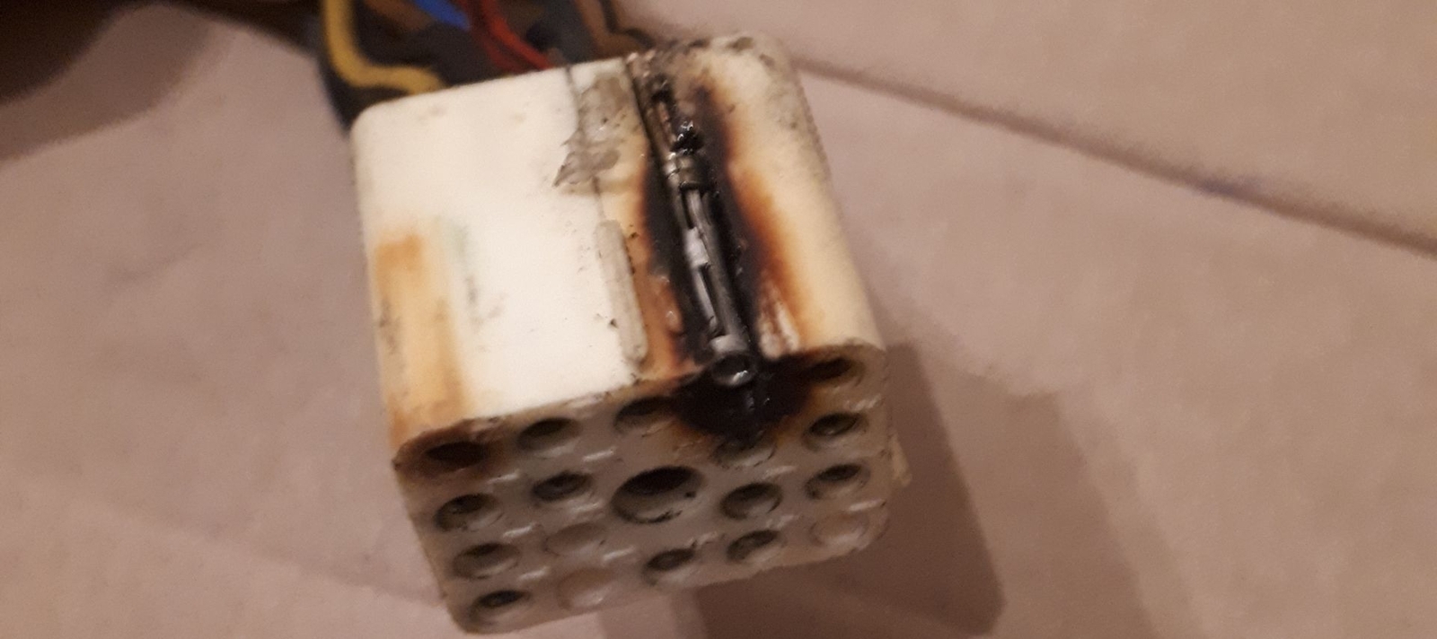

  • Bei nem MSG von nem 1,2er TSI waren einige Pins leicht angekokelt. Natürlich nicht ganz so krass wie auf. Da ist das Metallgehäuse(Masse) mit dem Pluspol der Batterie in Berührung gekommen.
    Wie dem auch sei, Tolga,dein MSG ist mit großser Sicherheit hinüber.
  • Deshalb: Stecker vom MSG ab und die Pins anschauen. Sieht einer der Pins so aus:
    dann ist das MSG gegrillt.
    Am Anlasserkurzschluss wird höchstwahrscheinlich nicht liegen. Sonst würde bei jedem Motorstart das MSG gegrillt werden.
    Ein typischer GTI-Schaden,kenne ich noch von früher.
    Vorbeugent hat man dann das Pumpenrelaise auf einen extra Sockel über der ZE plaziert.
    Das Kabel und der Stecker haben geschmorrt weil ein zu großer strom durch ein zu kleines Kabel geleitet wurde.
  • das braucht es für das grillen der Transistoren nicht. Um den Stecker so schmoren zu lassen braucht es schon einige 10 A .... um die Transistoren im Steuergerät zu grillen reicht deutlich weniger .... da siehst Du an den Kabeln und Steckern gar nichts.

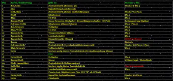

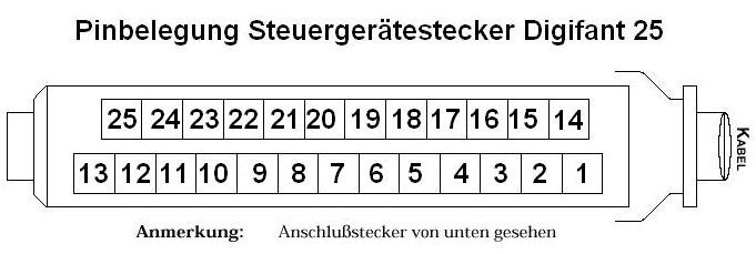

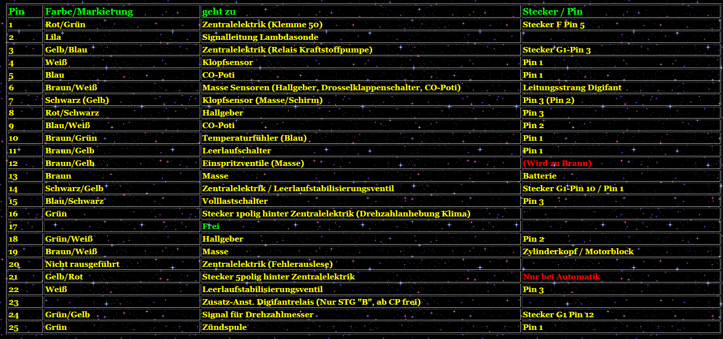

    Pin 13 und 19 müssen mit Masse versorgt sein (zumindest beim 25 poligen Stecker - gezählt habe ich die noch nicht...)
    In der WIKI gibt es einen Link --> *PINBELEGUNG DIGIFANT 2H*
