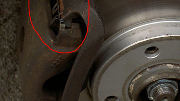

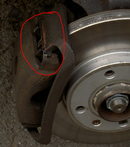

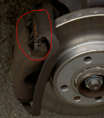

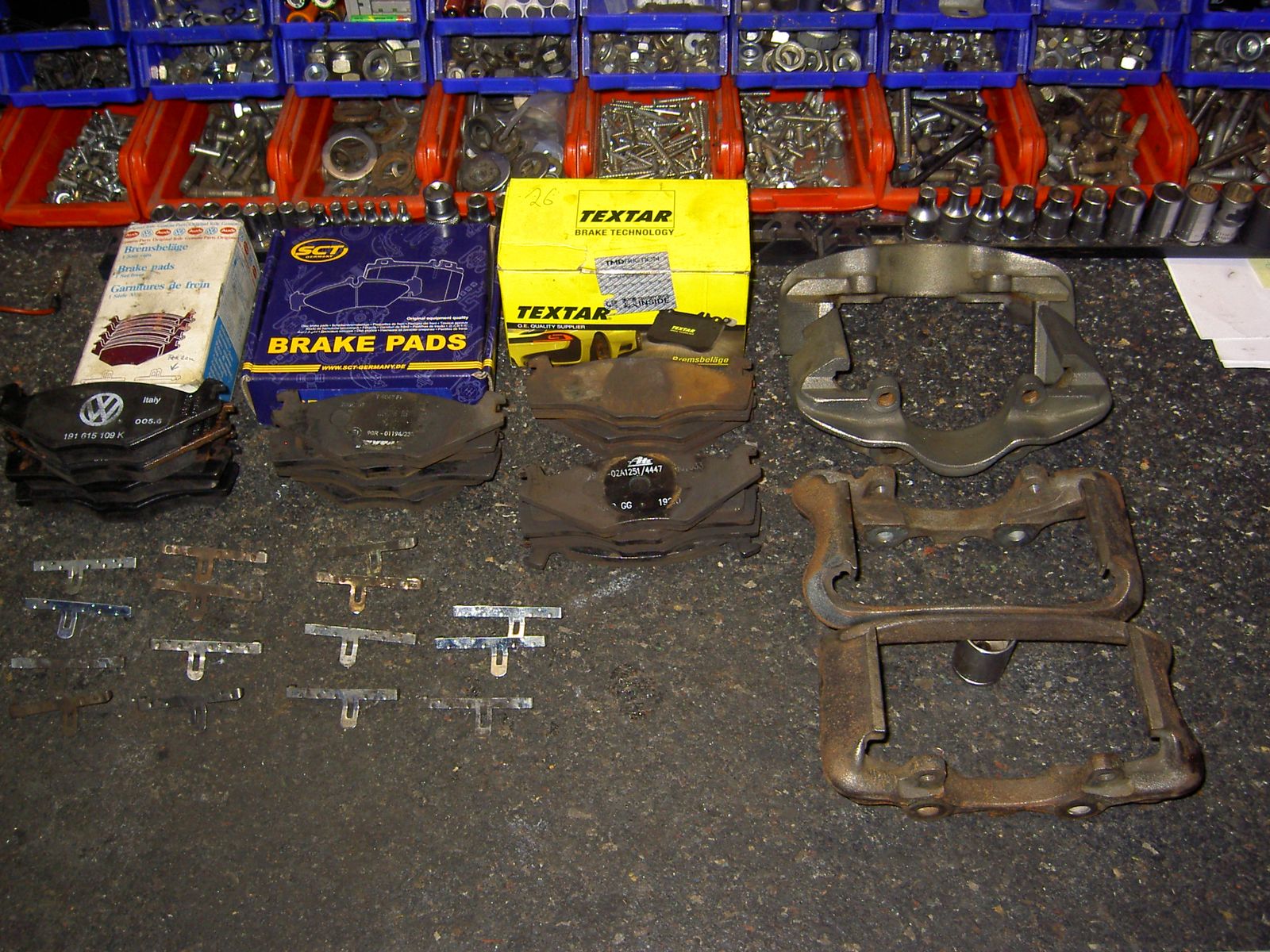

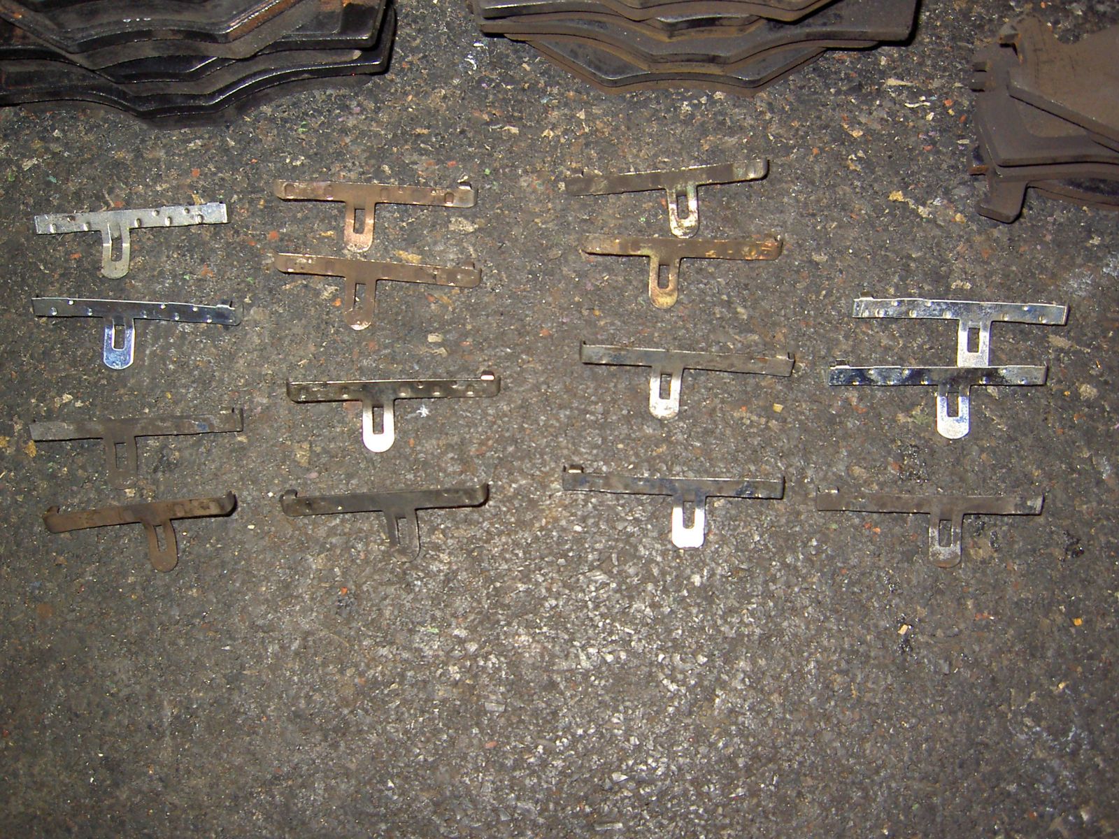

  • an der Bremse vieleicht die Halterung die da etwas klappert
    Davon kann ich leider ein Lied singen. Wenn die Bremse vorne z.B. auf Kopfsteinpflaster klappert (das Geräusch ist weg so bald man leicht auf die Bremse tritt) dann sind es die Klammern die entweder nicht korrekt sitzen oder eine blöde Bauform haben. Anfangs dachte ich an den Sattelhalter / Belagträger aber die waren es nicht...
    Nach dem ich andere Klammern einbaute war Ruhe :bird:
    Sowas gibt´s wirklich ?(
  • Aha , dann lag ich ja garnicht mal so falsch , danke dir Phönix ,das hilft mir echt sehr gut weiter . Genauso ,wenn das Verdeck unten ist und man fährt in eine Häuser Gasse rein und über eine Unebenheit ,hat mans richtig deutlich schallern gehört . Dann ist das Cabrio Feeling schnell dahin . :bang:
