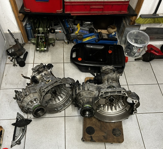

    Mein Spender war ein Passat. Sollte ich vielleicht doch einfach mal reinhängen und testen.

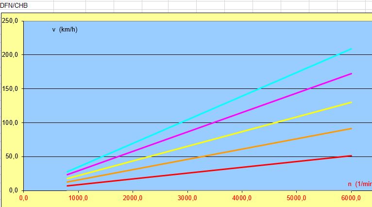

  • Also im Grunde kannst Du mit entsprechender Kupplung und passendem Schwungrad alle Getriebe der 020er Bauart fahren.
    Ratsam wenn Du einen langen 5. Gang haben willst und keine Unsummen ausgeben möchtest nach einen Getriebe mit Kennung "FF" oder auch "4T" zu suchen. Die haben einen recht lang übersetzten 5. Gang und wurden meist im Diesel verbaut. Ich habe mit dem "FF" damals meinen Scirocco G60 ca. 3 Jahre im Alltagsbetrieb mit knapp 200 PS und Sinterkupplung gefahren bis es hops ging. Und ich habe es sicherlich nicht gerade geschont. Daher sollte das für Deine 130 PS locker langzeittauglich sein. Zumal Du es nicht zusätzlich mit einer Sinterkupplung qäulst wie das damals (aus Unwissenheit) tat.
    Der Umbau auf 02A Getriebe ist zwar auch möglich und natürlich noch wesentlich haltbarer, dafür aber auch wesentlich aufwändiger mit dem Umbau auf andere Halter, Seilzugschaltung und hydraulische Kupplungsbetätigung. Denn die Seilzugumbaukits für die Kupplungsbetätigung umzurüsten auf mechanische Betätigung ist zum Einen nicht wirklich sinnvol und zum Anderen wurden bereits vor 15 Jahren schon mit Gold aufgewogen.

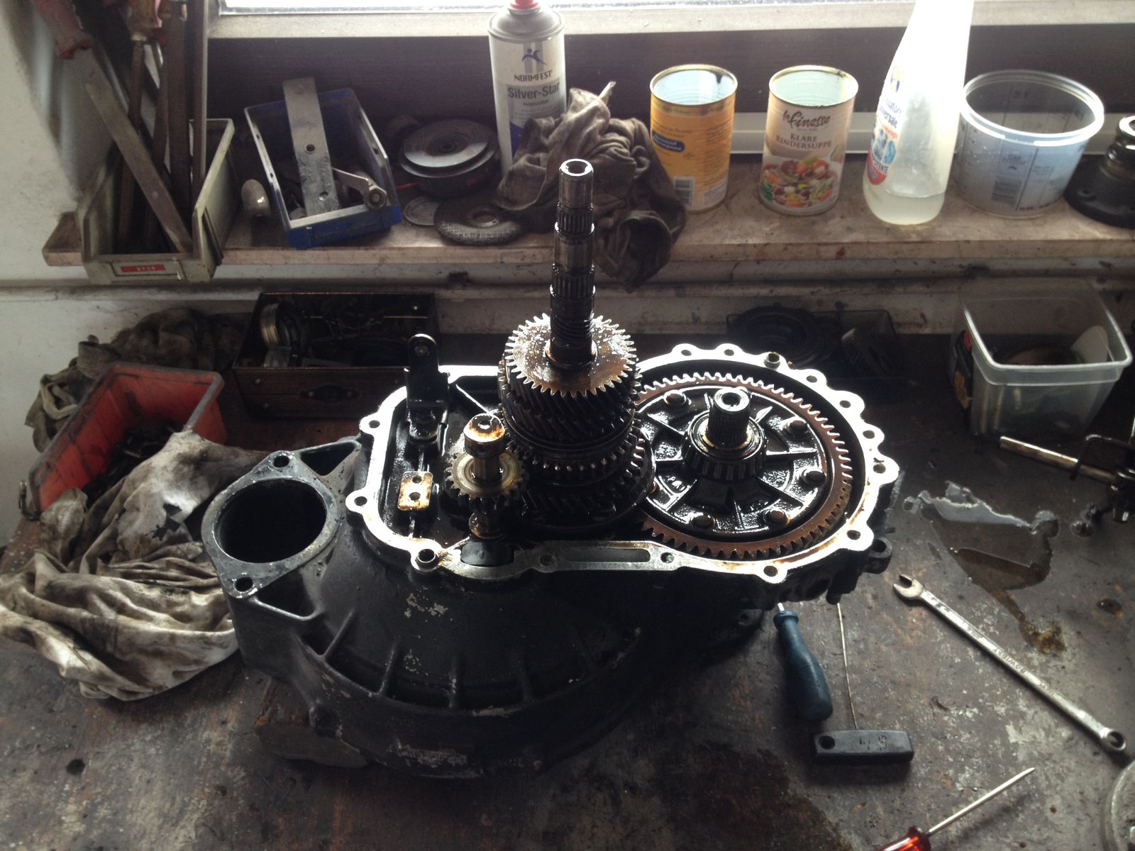

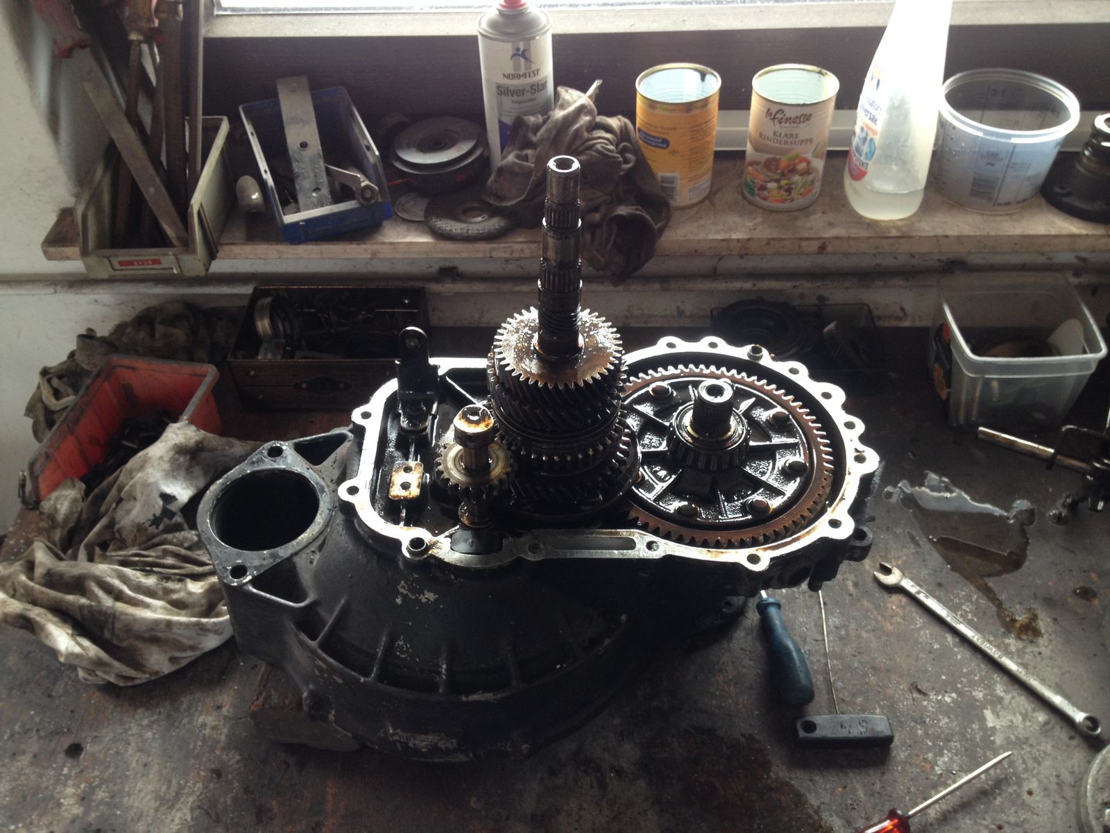

    Würde evtl. doch mal den Versuch wagen und ein Getriebe zerlegen.

    Wenn Du das nur machst, hast Du Getriebe raus und wieder eingebaut in einer Stunde. Da machst Du mehr als nur 3 Getriebe am Tag......
