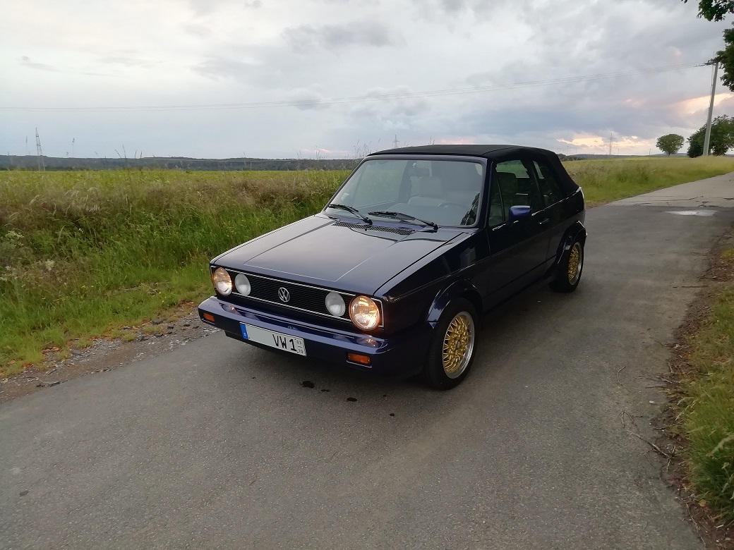

    Hallo zusammen,
    mein G1C fahre ich jetzt schon einige Jahre, nachdem ich in meiner Jugend schon eins hatte.
    Einiges an Wissen habe ich mir schon aus dem Wiki geholt, so langsam stoße ich allerdings an meine Grenzen und es tauchen doch immer mal wieder fragen auf, bei welchem ich auf Eurer Fachwissen hoffe!
    Kurz zu meinem Cabrio:
    Seriendaten:
    BJ: 1990
    Motor: 2H
    Getriebe: AUG
    Rest: Bunte Mischung
    Aktuell:
    Motor: 2EH, Kopf etc. angepasst
    Fahrwerk: H&R Cup-Kit Komfort
    VG
    Cabriowolf
