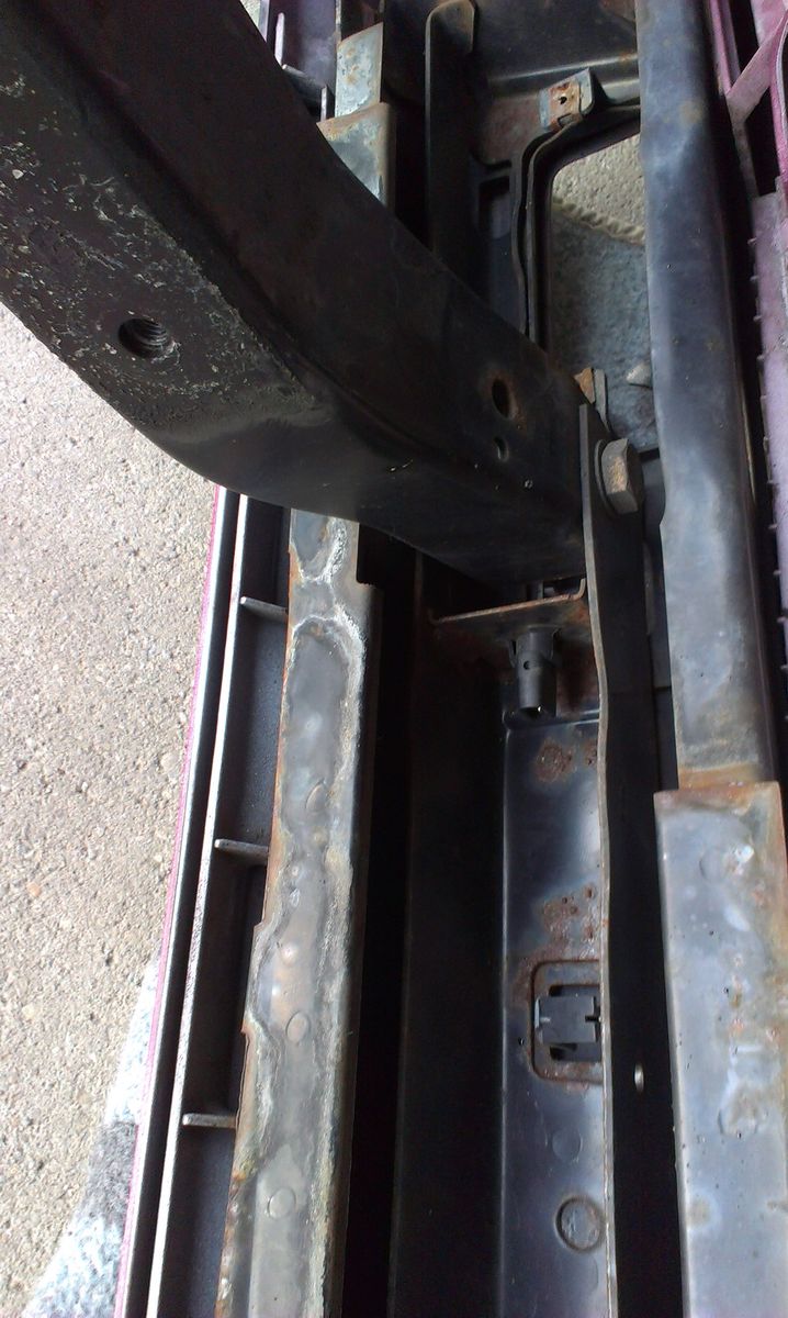

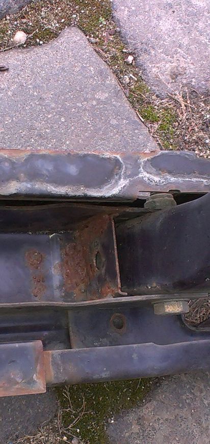

    schließe mich hier mal mit einer Frage im Zusammenhang zum MFA-Temperaturfühler an:
    Wo sitzt das Ding ab Werk? Bei meinem genesis hat einer der Vorbesitzer den Fühler mit Kabelbinder an den Schlossträger oben gebaumelt. Das ist sicherlich nicht korrekt... ;) Da ich vorne eh grad alles auseinander hab, würd ich die Sache auch gerne wieder in den originalen Zustand versetzen.
    Würde mich sehr über n Foto oder derartiges freuen!

  • Ich meine mich zu erinnern das wenn der Fühler defekt oder gar nicht vorhanden ist in der MFA 40° angezeigt werden weiß jetzt nicht mehr ob - oder + :/
    Bei mir zeigt es immer -40º an
  • Perfekt Daniel! Danke dir :) :thumbup:
    Beifahrerseite, oder?

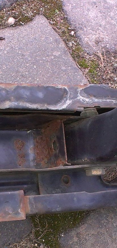

  • derJan,
    für den Außen-Temperatursensor gab es einen Kunststoffhalter, der in den Stoßstangenträger eingeklippt wurde. Allerdings wurde dieser oft brüchig, so dass der Sensor oft provisorisch befestigt wurde. Am Schlossträger iat aberUnsinn. Da gibt es falsche Werte wegen des Wasserkühlers.
    Die Lösung von Napedaan ist gut. Vermutlich Eigenbau, aber genial!

  • Dann gab es offensichtlch zwei Lösungen.
    Ich habe die mit dem Plastikhalter.
    MfG
  • Hab meine Stoßstange gestern angebaut und konnte den Temperaturfühler (mit ordentlich Fluchen und Gefummel) an die von Napedaan gezeigte Position einklicken. :) :thumbup:
