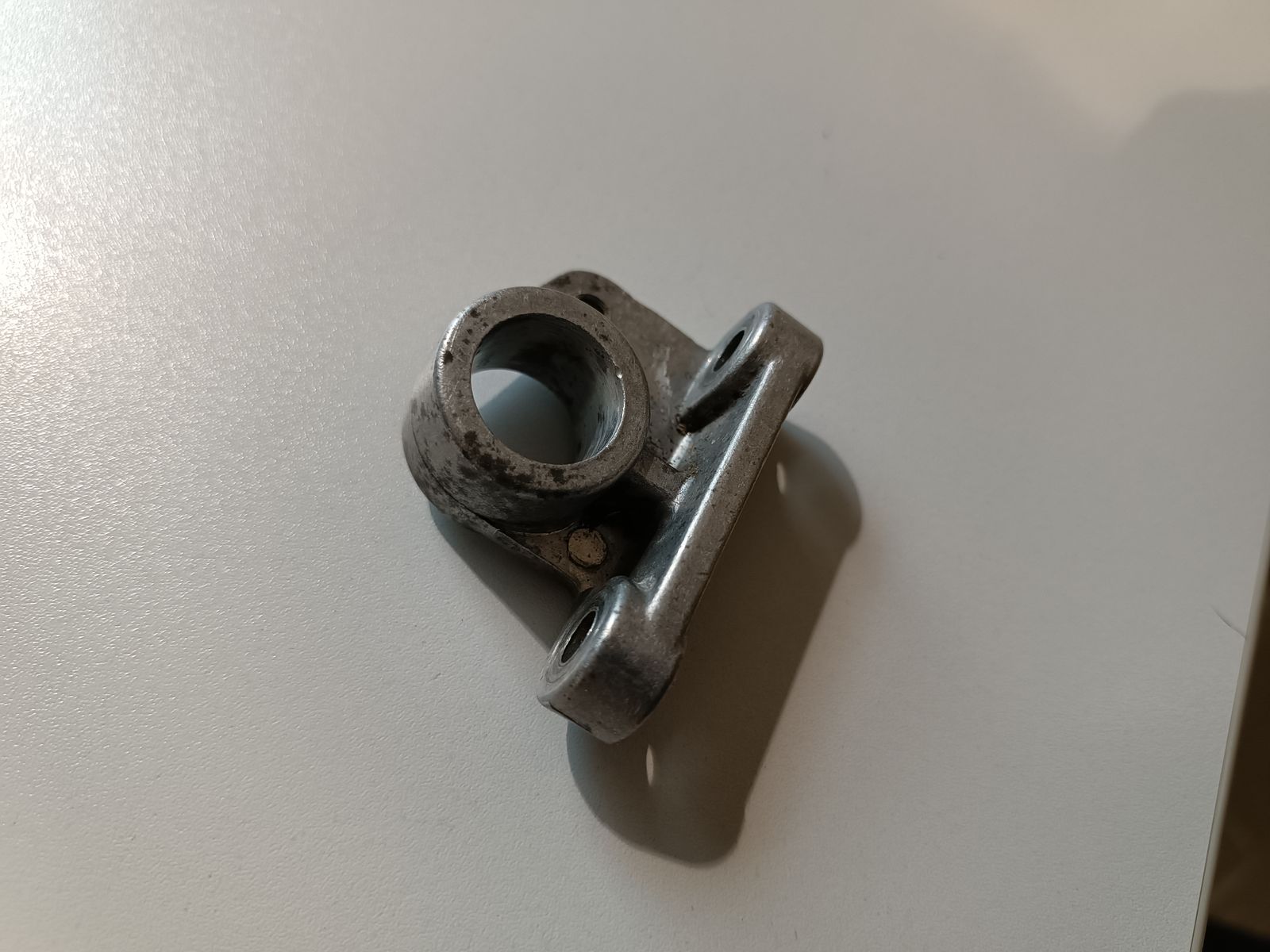

das ist der Halter für den KW Sensor an meinem Alfa.
Wie immer bei Alfa.... 2 Tage nach Produktionsende des Motors als Ersatzteil nicht mehr lieferbar.....
Ist sowas sehr aufwändig, so etwas als Druckdatei herzustellen ?
Das Ding sitzt auf einem Aludeckel, der von Vorn über die KW geschoben wird. Temperatur dort im Betrieb geschätzt gut 100 Grad ..... und sicher auch Mal 150 Grad im Extrem.
Das wäre mir auch aus ABS zu heikel...
Datei erstellen kann ich leider nicht. Wahrscheinlich muss das Teil aber ja nicht exakt diese Form an der Außenkontur haben, oder? Gegebenenfalls ist es einfacher sowas bei ner Fräsbude aus Alu fräsen zu lassen. Je nachdem, wie es außen herum platztechnisch aussieht.
Die Bauform ist freier gestaltbar, da ist etwas Platz .
Wichtig sind halt die Positionen der Bohrungen zueinander , das muss passen wegen des ZZP und des Abstands zum Inkrementenrad....
Hab auch schon überlegt, den mal wieder aus dem vollen Alublock zu flexen .....
Nicht unbedingt die schönste Variante, aber da wohl die praktikabelste und günstigtes Option.
naja, hab ja schon Übung .... Zahnriemenspanner gabs ja auch nicht mehr, da tut nun was von Audi seinen Dienst im Alfa
Das war aber einfacher, da ich das Ding nur in der Ebene verschieben musste .

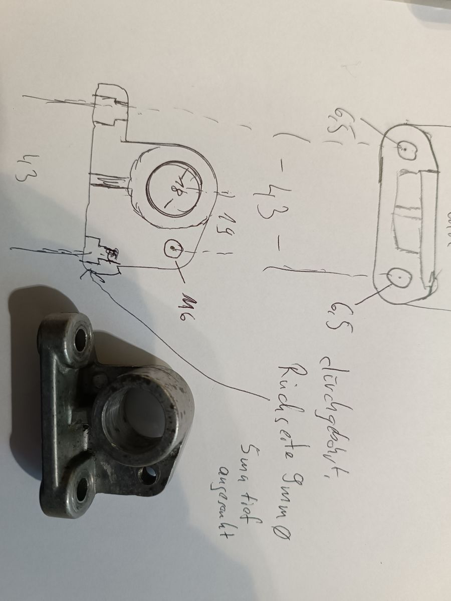

Das neue muss da schon viel genauer sein .... mit 2 Ebenen im 90 Grad Winkel zueinander.....
ich such mal noch n bischen ....
und das leg ich nun vor den 3 D Drucker und das Ding kommt da raus ??
oder reicht es , wenn ich die Zeichnung hier hin sende: ??
Ich denke das könnte funzen! 😁
das musste ich bei dem Detailgrad der qualitativ anspruchsvollen technischen Darstellung auch gerade denken.... n Versuch wäre es Wert!
Aus Patentrechtlichen Gründen habe ich die Maßen nicht veröffentlicht.
Also wenn ihr mir ne Handskizze mit den notwenigen Maßen zukommen lasst, ist ein 3D Modell daraus zu erstellen das kleinere Problem...das geht normal recht schnell, wenn wie gesagt alle Maße bekannt sind...
