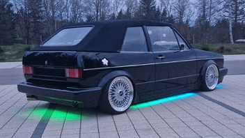

Die einzige Neuerung die es gab, seht ihr unten auf den Fotos. Ne Spielerei die die Gemüter spalten wird.
Eine Unterbodenbeleuchtung wurde in den letzten 20 Jahren verhöhnt. War ein absolutes NoGo.
Wer die Szene aber etwas verfolgt hat bemerkt das auch das wieder schwer in Mode kommt.
Also bin ich auf den Zug aufgesprungen. Ich finds geil, mir sch*** egal was andere sagen.
Lasst den Hate beginnen

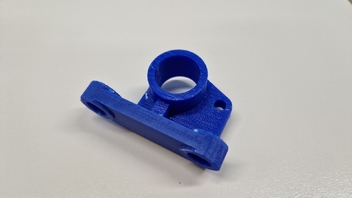

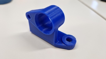

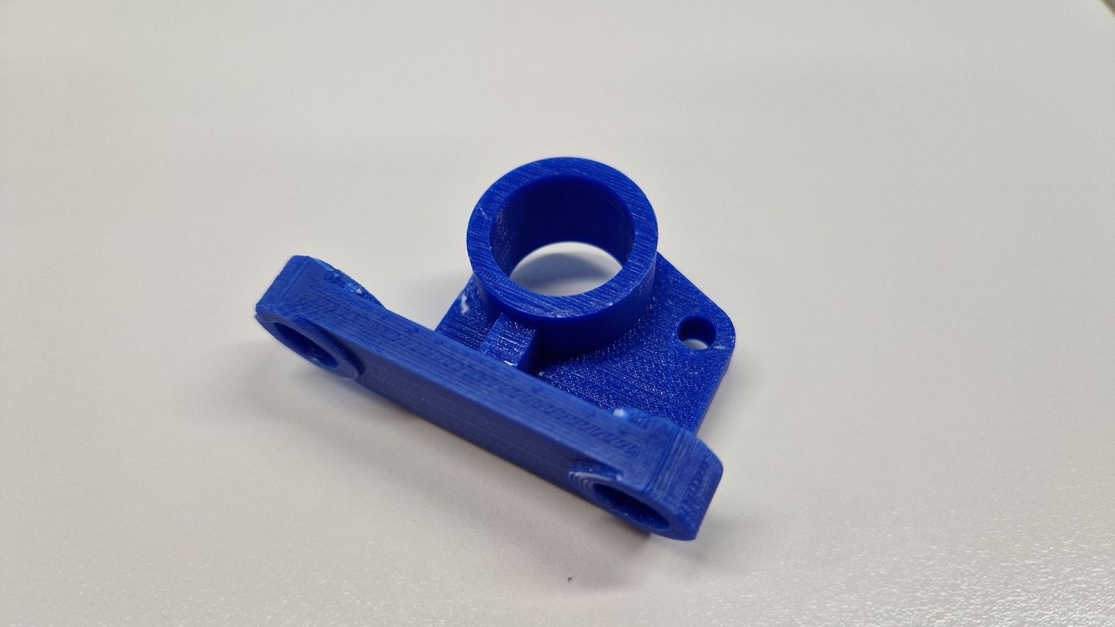

Wir haben in der Firma aktuell kein Stützmaterial mehr.
Man kann das Teil nur mit Stützmaterial drucken.
Sobald wir das Material wieder vorrätig haben, druck ich dir das Teil.

Wichtigstes Funktionsmaß ist der Abstand der unteren beiden Bohrungen , der Abstand Mitte dieser Bohrungen zur Flansch Rückseite 15mm
Die 18mm Bohrung Mittig zu den beiden Bohrungen und der Abstand untere Fläche - Mitte 18mm Bohrung = 26mm
Alles mit Schieblehre abgenommen und Mitte Bohrungen optisch geschätzt
Die Idee wäre nun, einen Dienst zu finden der so etwas druckt oder fräst .
Kannst Du den Plaste Prototypen drucken ? Kosten übernehme ich natürlich .
Ja ich kann den Prototyp grundsätzlich mal aus PLA drucken.
Hast du sonst keinen im Bekanntenkreis der einen 3D Drucker hat?
Hab da mal schnell was gebastelt. Natürlich nicht ganz 1:1, da ich nicht alle Maße habe. Aber rein die Funktionsmaße sollten so eigentlich stimmen.
Jetzt brauchst die STL-Datei zum Drucken? Oder was ist die weitere Vorgehensweise?
Ich würd erstmal einen Dummy aus Kunststoff drucken, um zu testen ob alle Maße stimmen..
Also wenn ihr mir ne Handskizze mit den notwenigen Maßen zukommen lasst, ist ein 3D Modell daraus zu erstellen das kleinere Problem...das geht normal recht schnell, wenn wie gesagt alle Maße bekannt sind...
