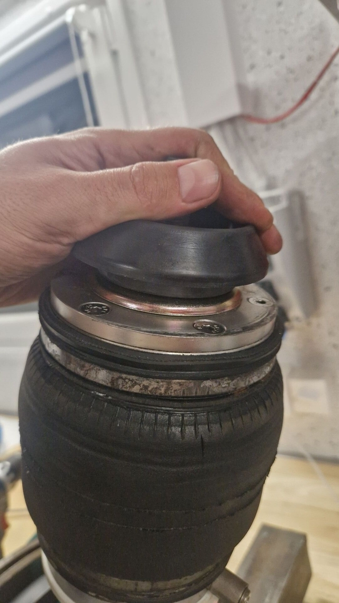

Ich hab noch ne Ergänzung zu den Retro Domlagern, weiss nicht ob es ne Ergänzung im Wiki Wert ist.
Betrifft wohl nur einen kleinen Teil der Golf 1 Fahrer.

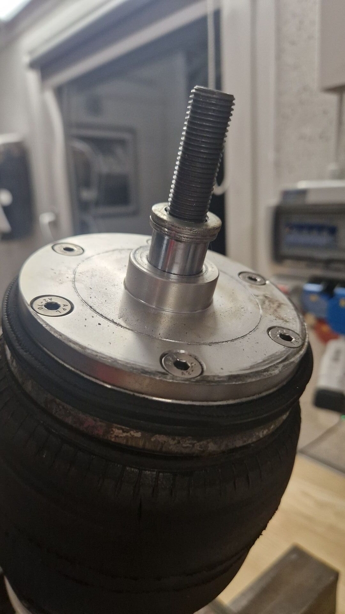

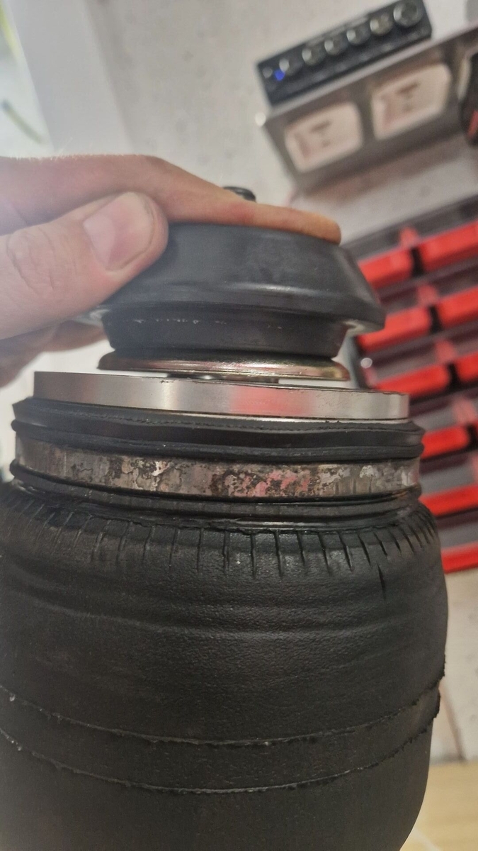

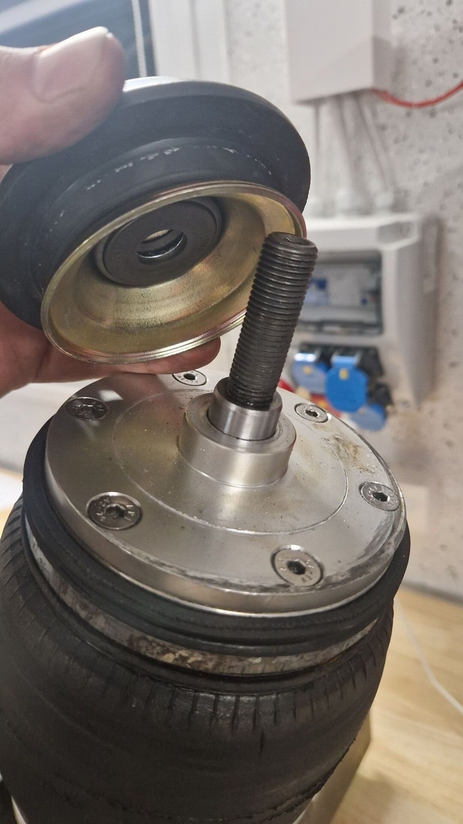

Und zwar passen die Retro Domlager nicht Plug&Play wenn man ein Luftfahrwerk fährt.
Ich hab auch die Domlager nach Wiki-Anleitung umgebaut und nach dem Umbau (aus anderen Gründen) das Federbein nochmals ausgebaut und siehe da:
Der Lagertopf liegt auf der oberen Balgplatte an und kratzt beim Lenken. Das Domlager bzw. das Kugellager ist also quasi ohne Funktion.
Ich hab mir dabei beholfen, indem ich zwei M14 Scheiben auf der Kolbenstange unterlegt habe.
Siehe Fotos im Anhang.
Alternativ hätte man auch den Lagertopf einkürzen können.
