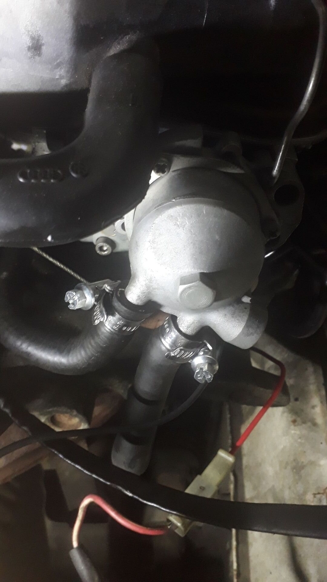

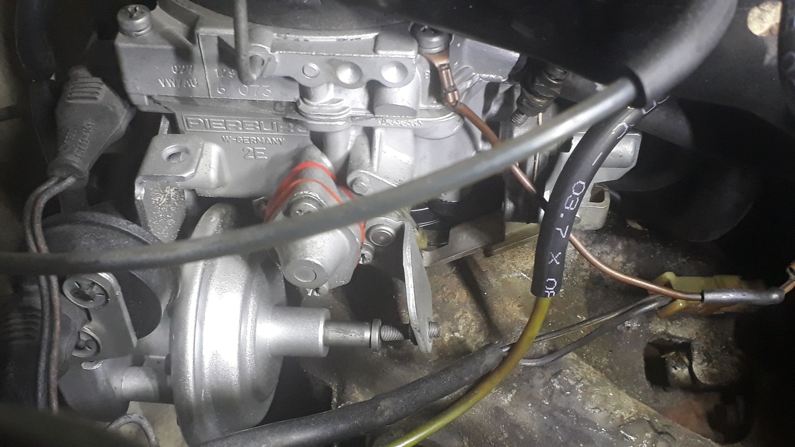

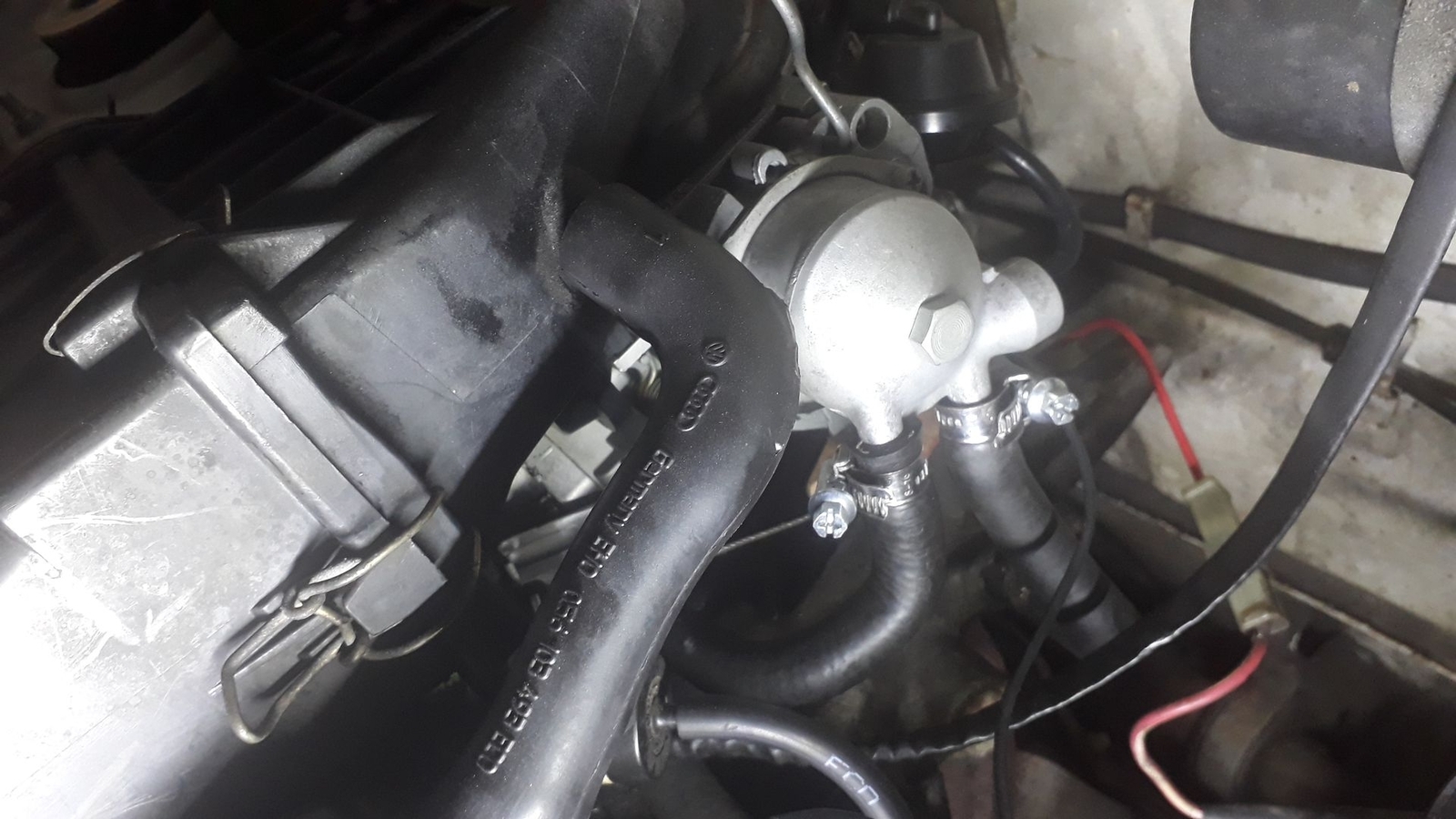

Ich habe einen Golf 1 Cabrio CC, Bj.86, 1,8/66Kw,Kennbuchstabe: EX, Registervergaser Pierburg, Typ 2E2 !!
Das Auto war ein Scheunenfund und stand 12 Jahre trocken in einer Scheune !!
Das Fahrzeug wurde komplett restauriert und der Vergaser komplett generalüberholt.

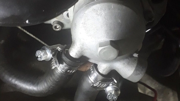

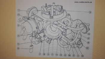

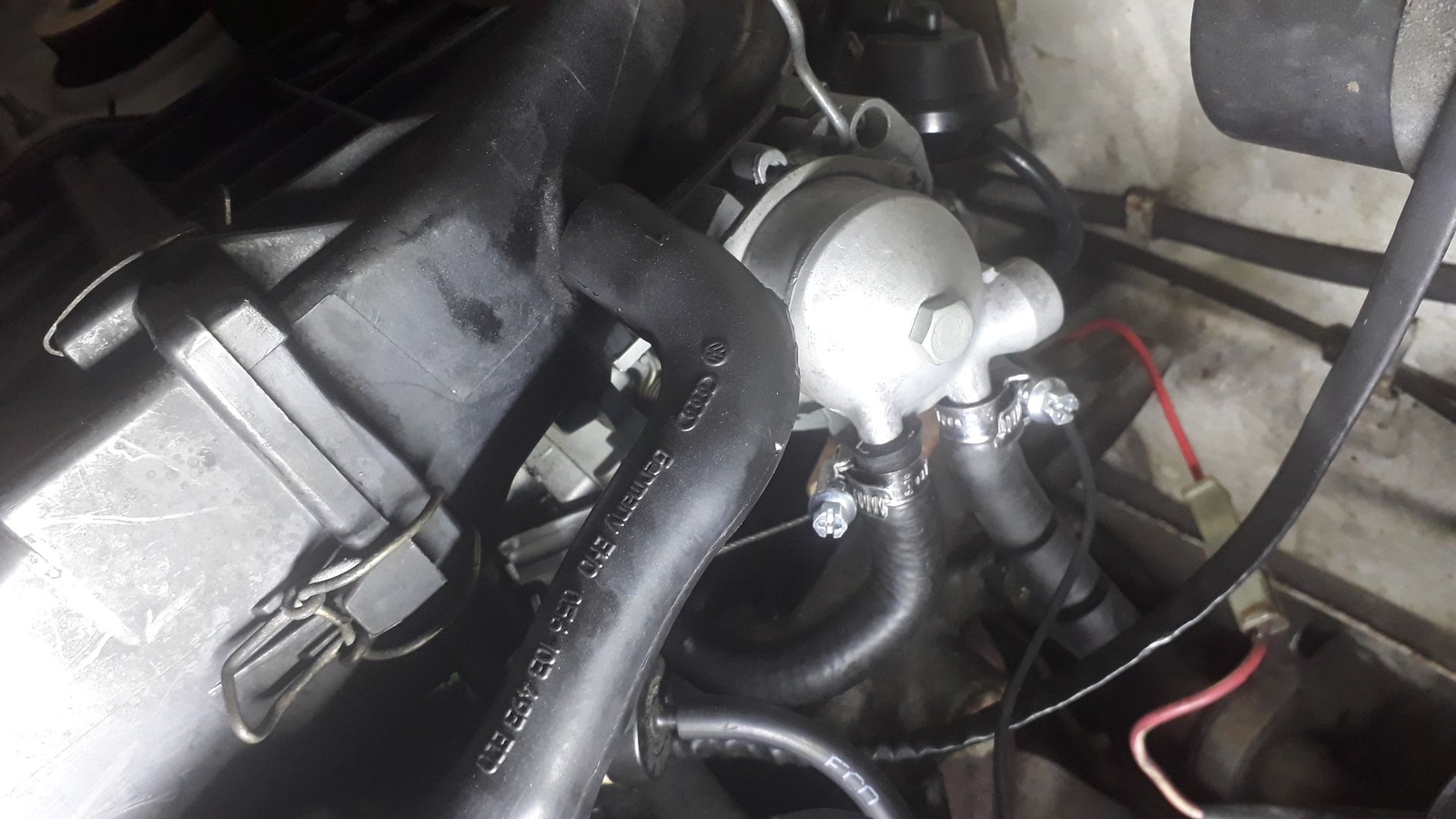

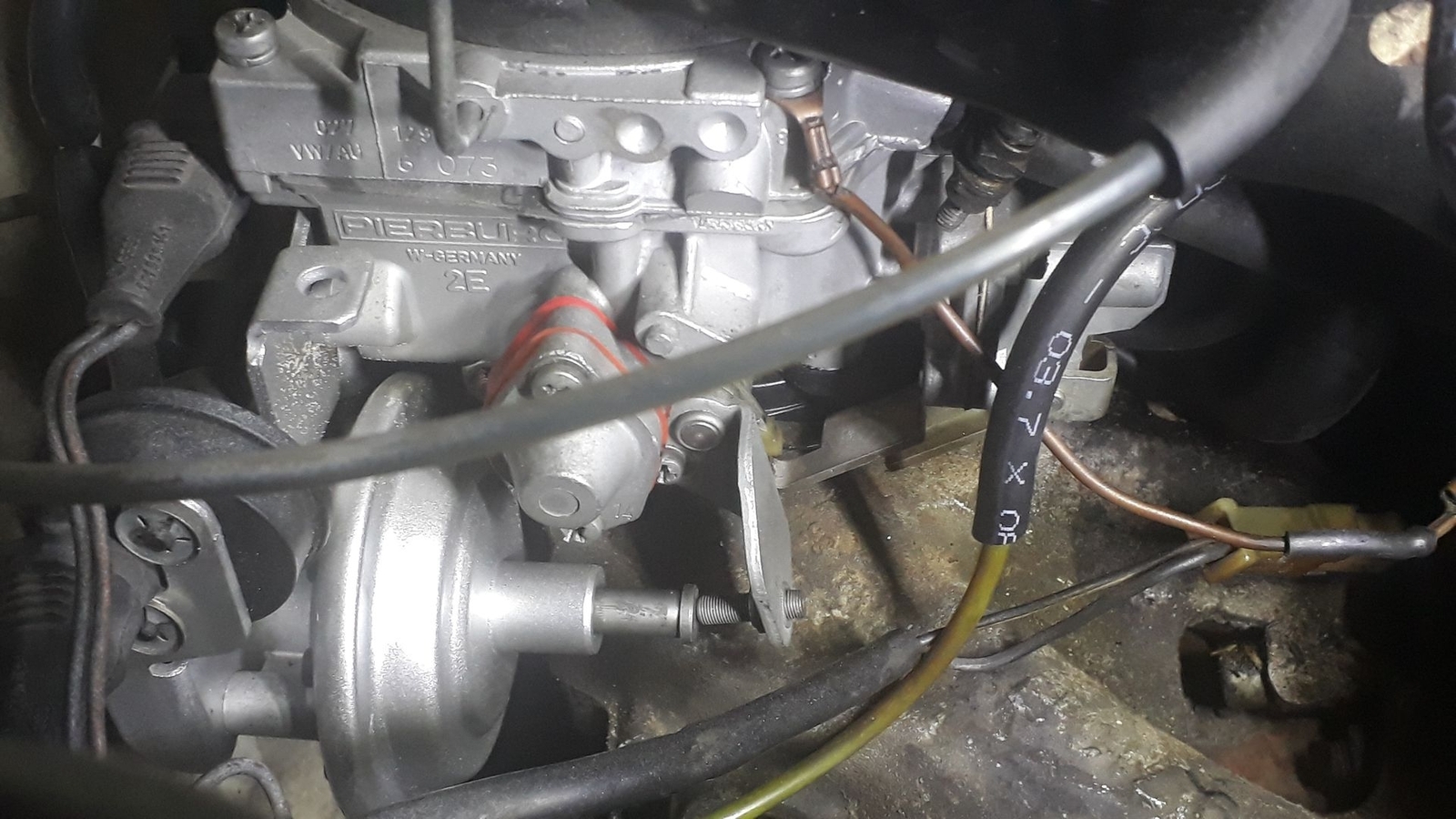

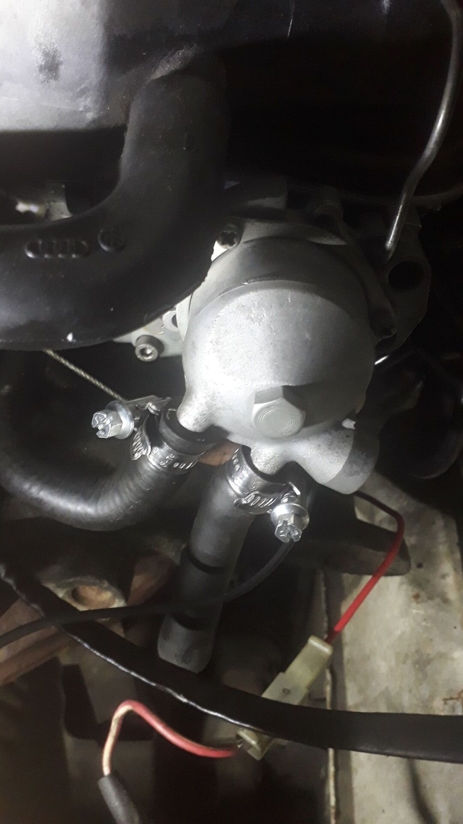

Beim Kaltstart dreht der Motor bis 2800 Touren,bleibt dann so drei bis vier Minuten.
Nach kurzen Kick aufs Gaspedal geht die Drehzahl auf 1100 runter!
Nach einer kleinen Tour durch die Stadt geht die Drehzahl im Stand auf 450-550 runter und die bleibt auch so !!
Kann mir jemand sagen woran das liegen könnte ?? Ist bestimmt nur Einstellungssache, aber vielleicht ich es auch nur eine
Kleinigkeit !!
