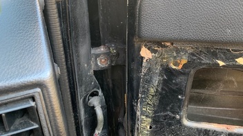

Wollte es vor Samstag fertig haben bevor ich zum Stammtisch fahre. Gibt es irgendwo ne Anleitung wie alles zerlegen? Gerade das Dreieck Fenster? Oder der Spiegel. Der sollte klappbar sein oder?
jetzt verstehe ich, wo das Problem besteht. Du solltest zwischen dem Spiegelfuß und dem Gehäuse Kriechöl, (z.B. MO2S mit dem beiliegenden Röhrchen) in den Schlitz sprühen, ebenso hinter dem Spiegelglas unten in das Gehäuse.
Lass es über Nacht einwirken. Mit etwas Glück kannst du am Tag drauf den Spiegel wieder auf dem Fuß drehen, so dass du die verdeckte Kreuzschlitzschraube lösen kannst. Wenn alles nicht hilft, wirst du das Spiegelgehäuse mit Gewalt drehen müssen. Ggf. wird es dabei zerbrechen.

Hat geklappt

Ne zärtlich das Spiegelglas raus machen ist nicht so meins. Eher gewaltbereit den Spiegel drehen

Genau. Aber Gehäuse muss ich verdrehen um an die 2 Schrauben ran komme zum abbauen.

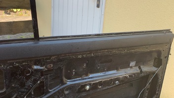

Die Abdeckung sieht ja noch gut, da augenscheinlich rissfrei, aus. Mach die vorsichtig ab und leg die auf Lager. ![]()
Der richtige Name fällt mir gerade nicht ein, glaub Türbrüstung oder so. ![]()
Ist sie auch. Aber brauche sie für die neue Türe. Also nix mit lagern.

Ja eben- und daher das Glas vorsichtig demontieren um eventuell von innen etwas an den Sockel kommt um später die Drehung wieder möglich zu machen. Sonst kann den Spiegel ja nicht demontieren
