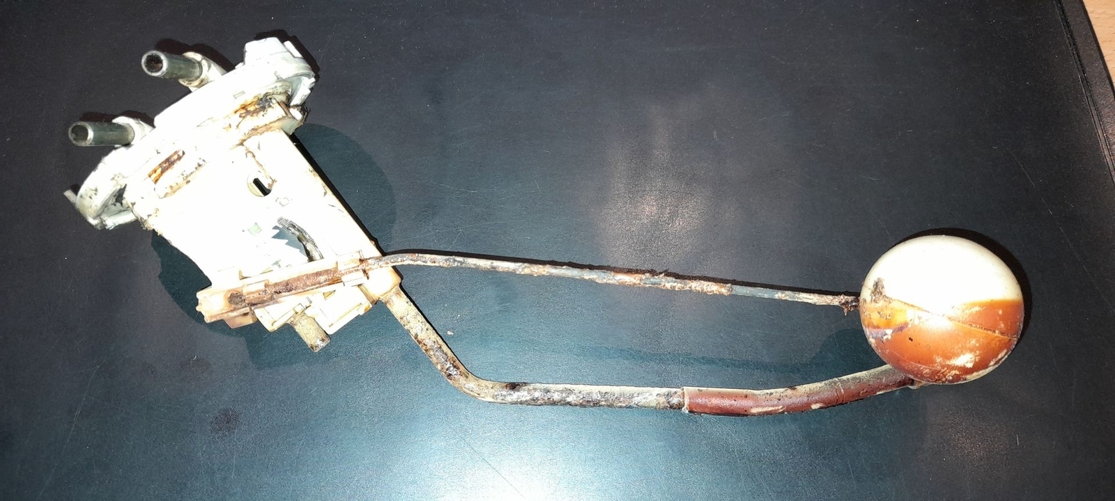

    Ich brauche einen Tankgeber, gibts das Ding auch ohne dass ich eine Niere verkaufen muss? Es kommt immer noch wieder was nach, was kaputt ist. Aufgerufen sind 250€ für das Teil...

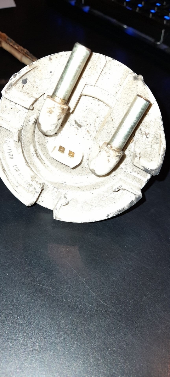

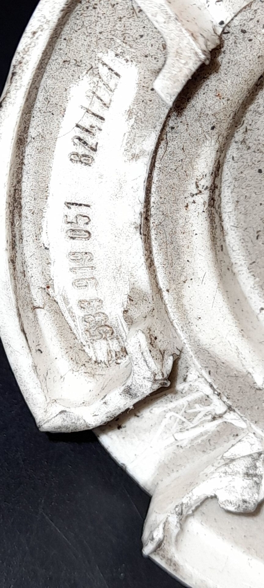

    "benötigt wird noch ein Tankgeber für den Vergasermotor, Motorkennbuchstabe EX, anbei Fotos.
    Foto 1: Gesamtansicht
    Foto 2: Draufsicht (Wichtig: 2 Anschlüsse)
    Foto 3: eingestanzte Nummer (533919051)"

    Tankgeber könnte sein das die Kontaktflächen oxidiert sind.
    Erstmal sauber machen und probieren ob es dann funzt.
    Wenn nicht, ich glaube im Lager ist noch einer.
    Schaue ich morgen mal nach.
    250€ rufe ich dafür aber nicht auf, da würd ich mich schämen.

    Den Bildern nach zu urteilen tippe ich auf Korrosion oder Belag auf den Kontaktflächen des Tankgebers.
    Vielleicht auch nur zu wenig Anpressdruck vom Schwimmerfühler.
    So richtig kaputtgehen kann da eigentlich nix.
    Ich denke aber auch eher dass es bei Miss Eloise am Geber liegt.
