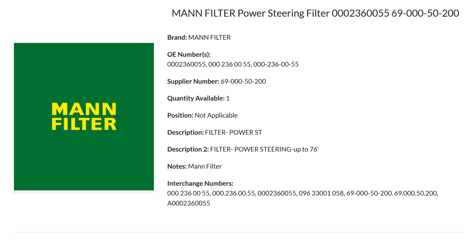

    Nebenher, der Mann 0002360055 69-000-50-200 ist für MB.
    Den wir benötigen hat die Nr 431 422 385 A und ist entfallen.
  • Wenn ich die Teilenummer von Mercedes 000 236 00 55 bei MANN eingebe findet er nichts als Gegenpart.
    Bei Benz liefert er mir die Maße 8 cm x 8 cm x 3 cm. Länge x Breite x Höhe. Für 18 Euro im übrigen. Ich messe gleich nach. Servo ist gerade leergelaufen ;)

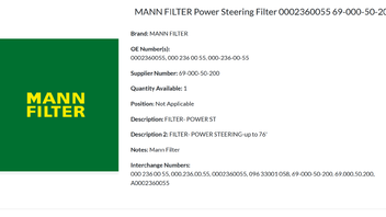

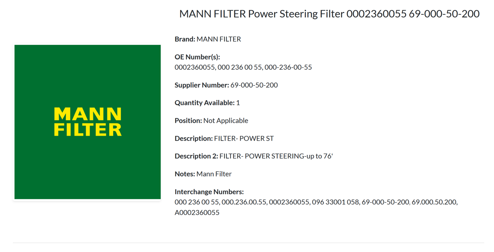

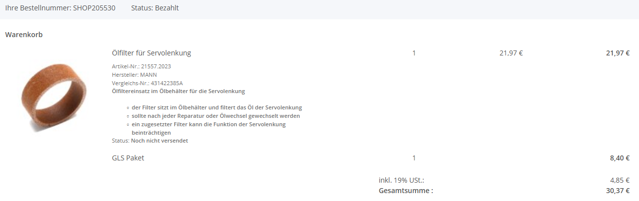

  • Ich würde wohl diesen kaufen... :shop:
    Power Steering Filter-Mann Power Steering Filter WD Express 096 33001 058 | eBay
    Entdecken Sie Power Steering Filter-Mann Power Steering Filter WD Express 096 33001 058 in der großen Auswahl bei eBay. Kostenlose Lieferung für viele Artikel!
    www.ebay.de
    ²³
    Treffen sich zwei Planeten, frägt der eine, wie gehts? Antwortet der andere, habe leider Mensch. :motz: :cry:
    Sagt der erste, hatte ich auch, verschwindet aber wieder, von selbst... deg
    ²³

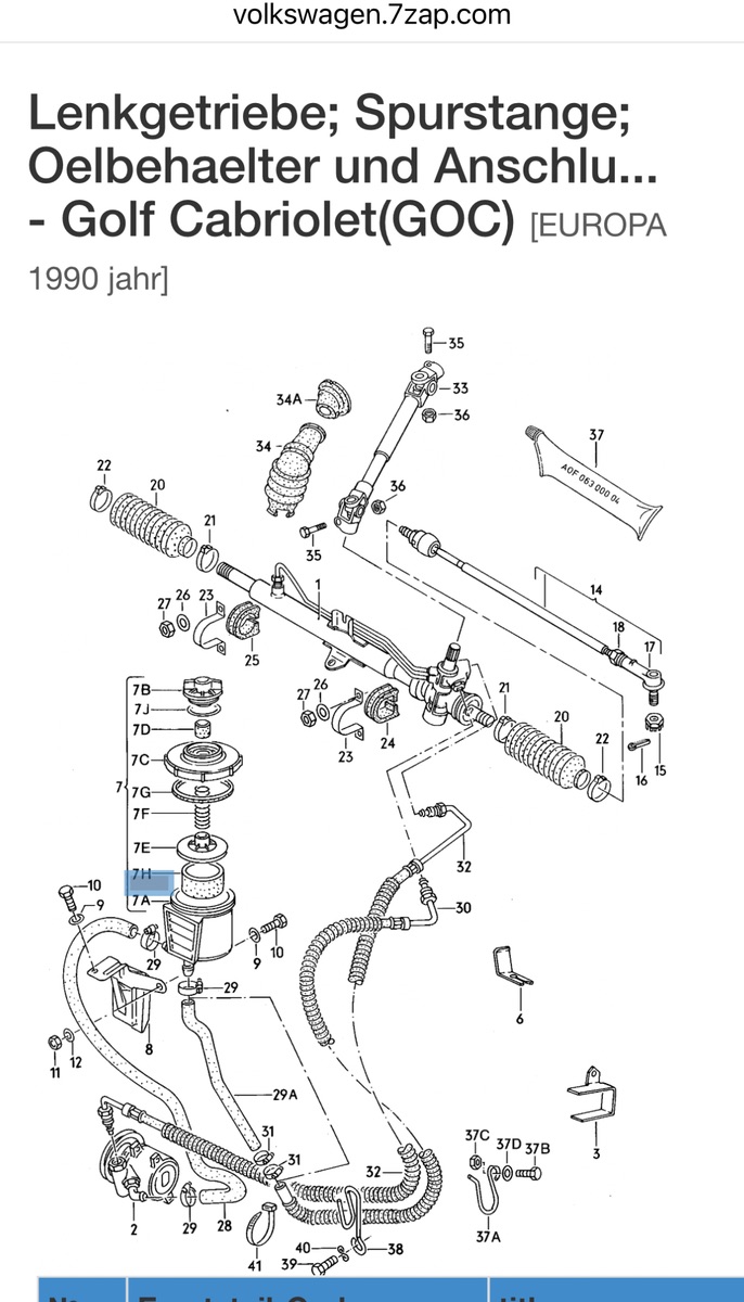

  • Ist der denn für denn Golf? Die Ersatzteil Nummer Finde ich nirgends und es hat sonst keine Kompatibilität Liste.
    Habe übrigens vom OEM-Shop Rückmeldung bekommen, die Filter sind nicht mehr Lieferbar :rolleyes: ;(
    Marc
    Einmal editiert, zuletzt von Swisscrafter_11 ()

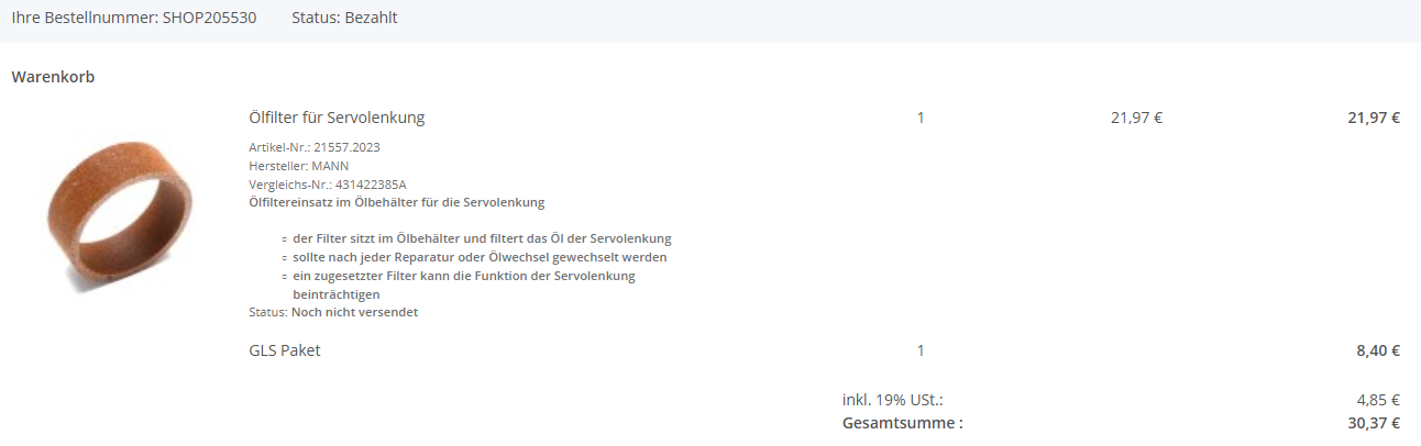

  • Ich kann mir immer noch nicht vorstellen das es diesen Filter exklusiv nur für VW gegeben haben soll.
    Ich bestelle den mal bei Zeiten und vergleiche ihn mit dem verbauten. Wenn er zu groß oder zu klein ist,geht eben wieder Retour. Lieber so als das ich mir für 50 Euro so n Ding aus der USA liefern lasse
    In dem Link findet man unter Artikelmerkmale die internationalen Nummern... :op46:
    Interchange Part Number:
    000 236 00 55, 096 33001 058, 431 422 385 A
    ²³
    ²³
    3 Mal editiert, zuletzt von todi ()
  • Interchange Part Number:
    000 236 00 55
    ²³
    Die gehört zu MB... und diese zu VW 431 422 385 A. Also ist meine Vermutung doch noch so abwegig

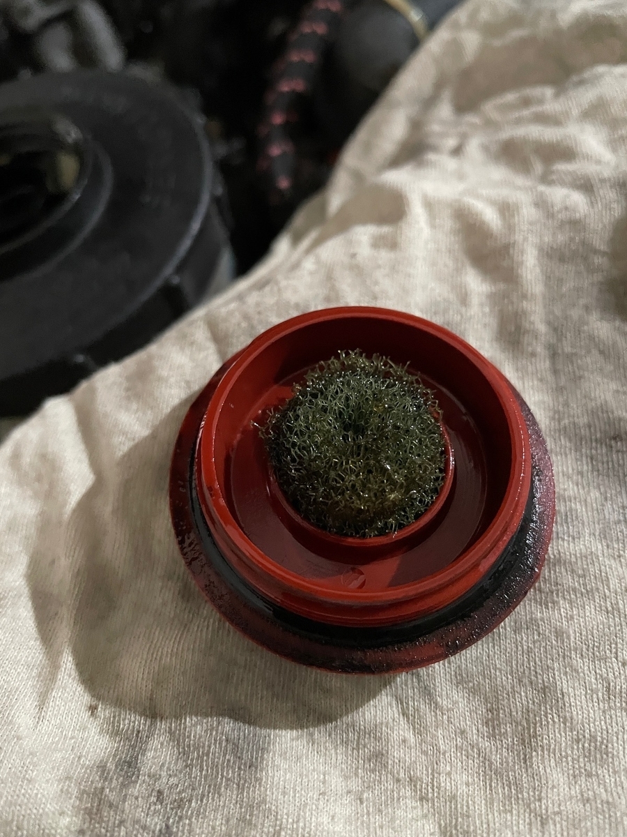

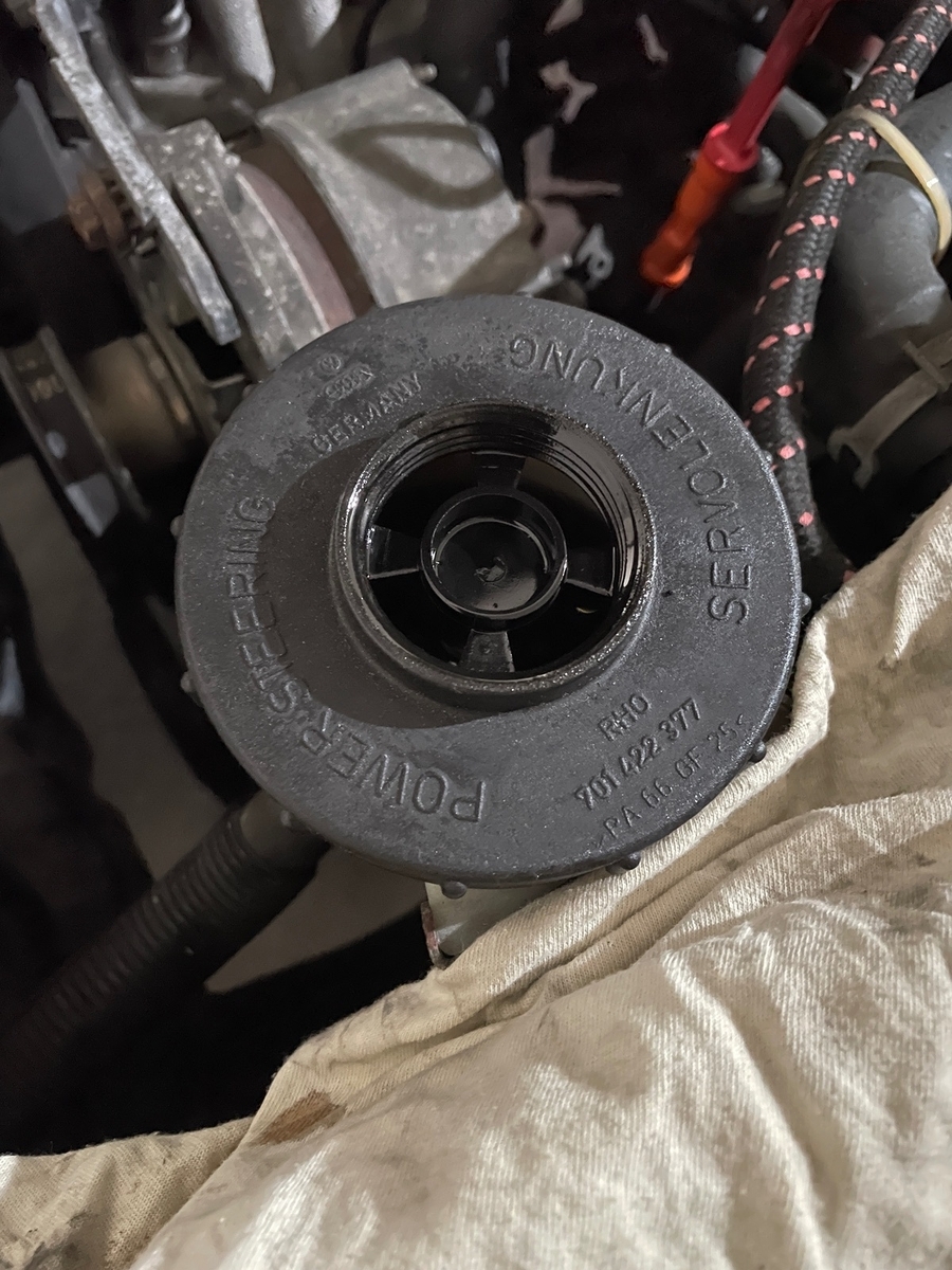

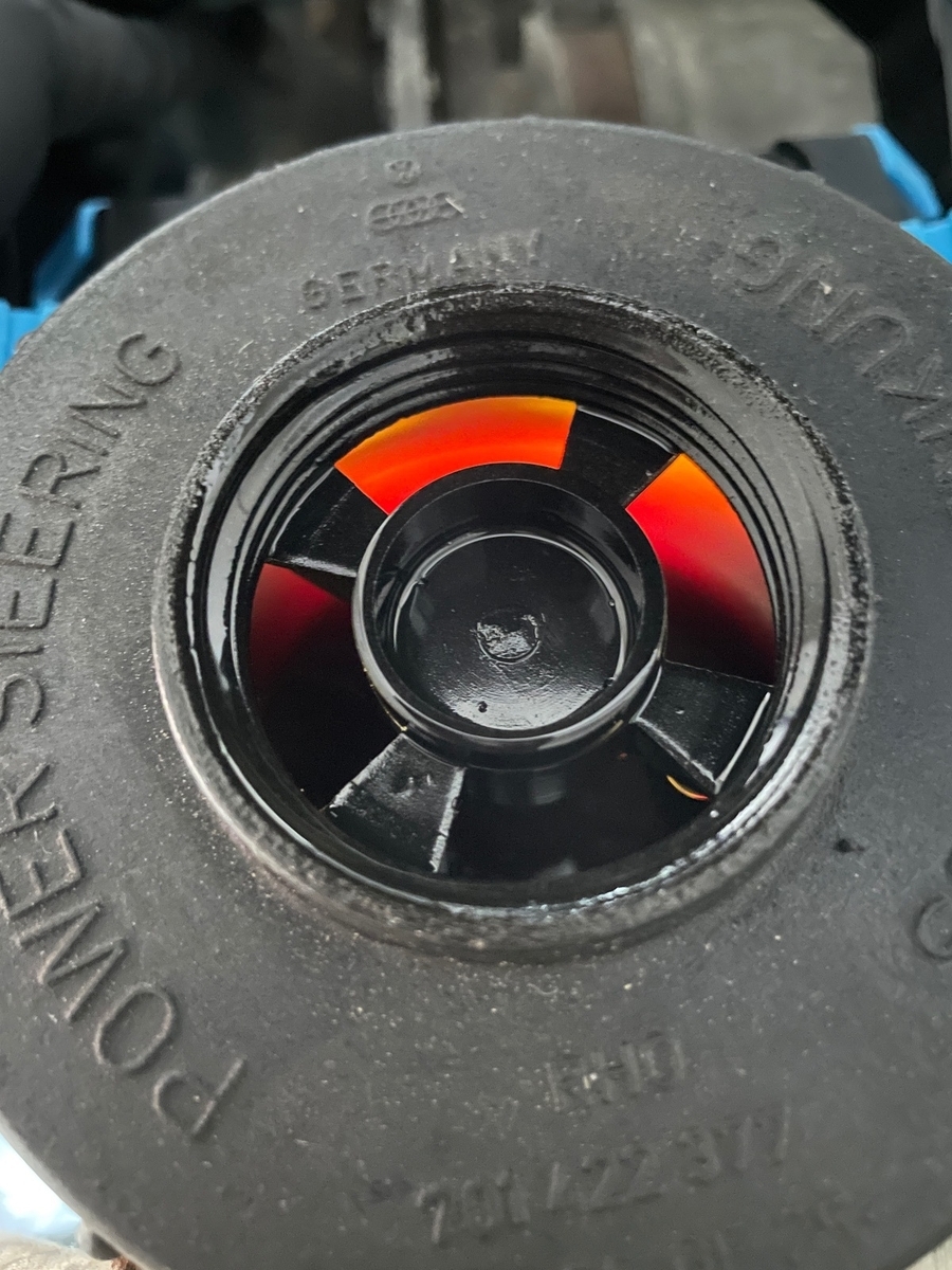

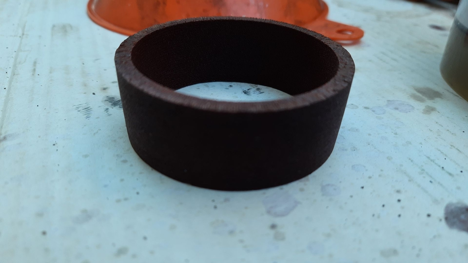

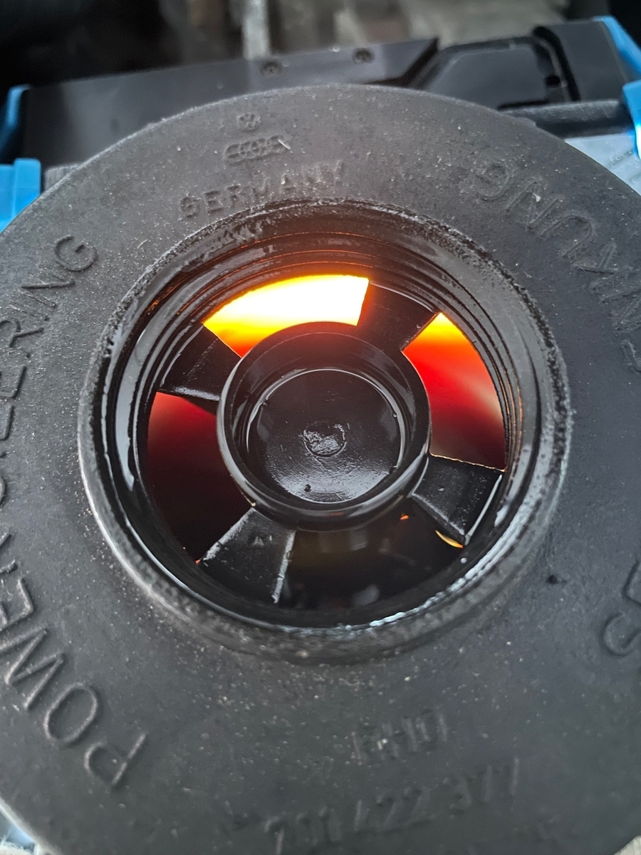

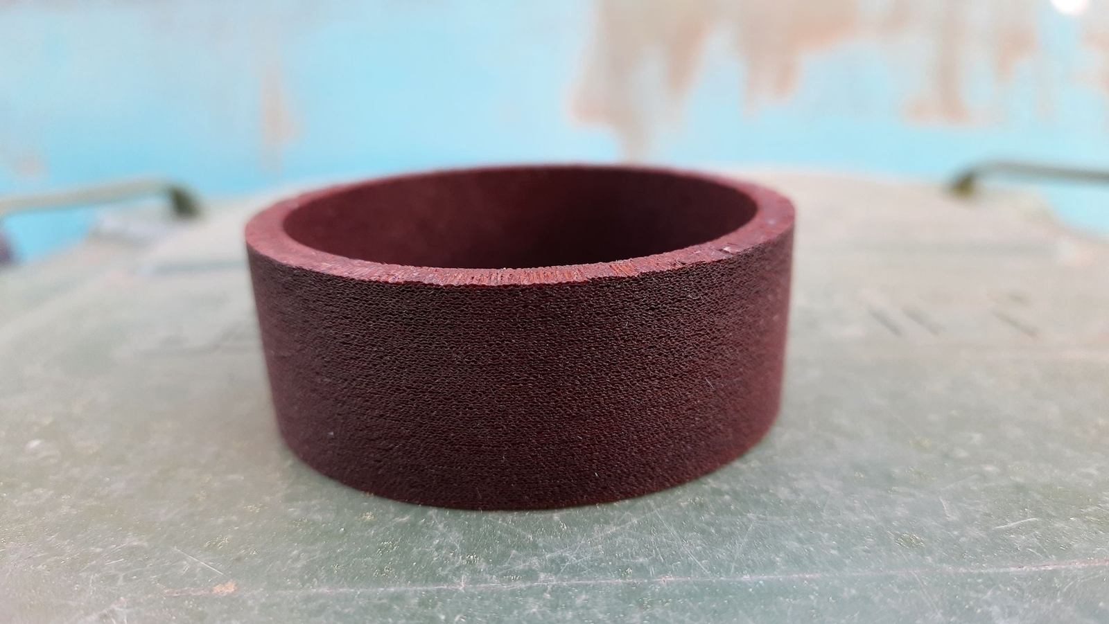

  • Der im Deckel: Ja.
    Der eigentliche Filter nicht, weiß gar nicht was das für ein Zeug ist. Fühlt sich im ersten Moment ein wenig an wie ein getrockneter Schwamm. Was Madness beschrieben hat kann ich bestätigen: Habe den Ring auch schonmal mit Bremsenreiniger saubergemacht. Das ging sehr einfach weil das Material relativ offenporig ist.
  • ist eh erstaunlich, da die Teile wahrscheinlich bei niemanden bisher getauscht wurden .... und nun nach 30 Jahren sind die Mangelware ?!
    Ich habe n Golf2 Behälter drin .... hat der auch so was ? Ist mir beim Einbau gar nicht aufgefallen ....
  • Was 30 Jahre keiner wollte, will auch jetzt keiner mehr haben... Deckel auf, rein, Deckel zu. So wurde es zumndest in Unna im Verteilerlager gehandhabt.
