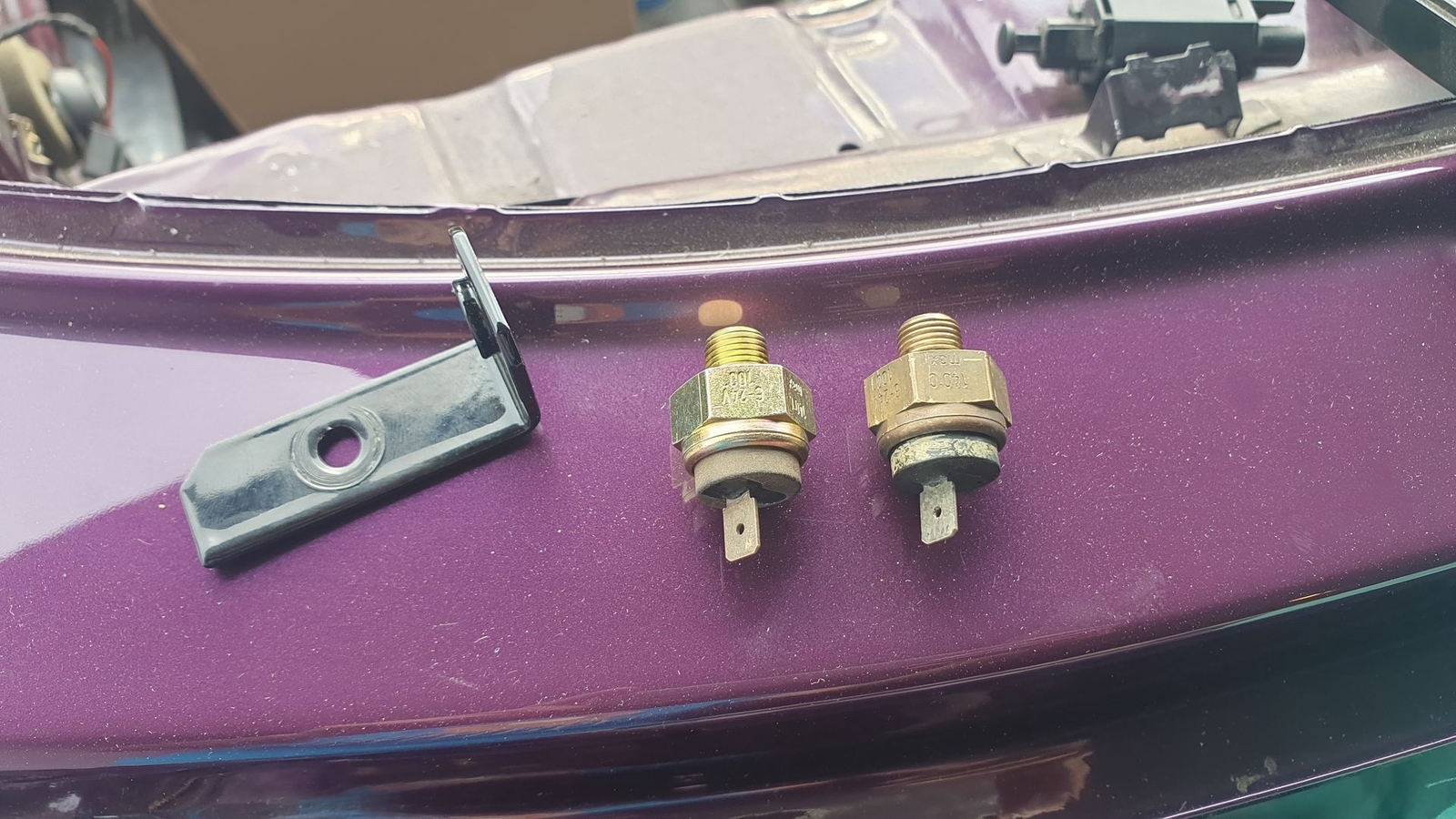

Tja, schon wieder mal ich ! Ich habe den Thermoschalter schon getauscht und angeblich auch einen passenden verbaut . Ist aber alles nix..Kühler läuft viel zu lange nach. Welchen Thermoschalter habt ihr da verbaut wenn getauscht wurde.
Danke !

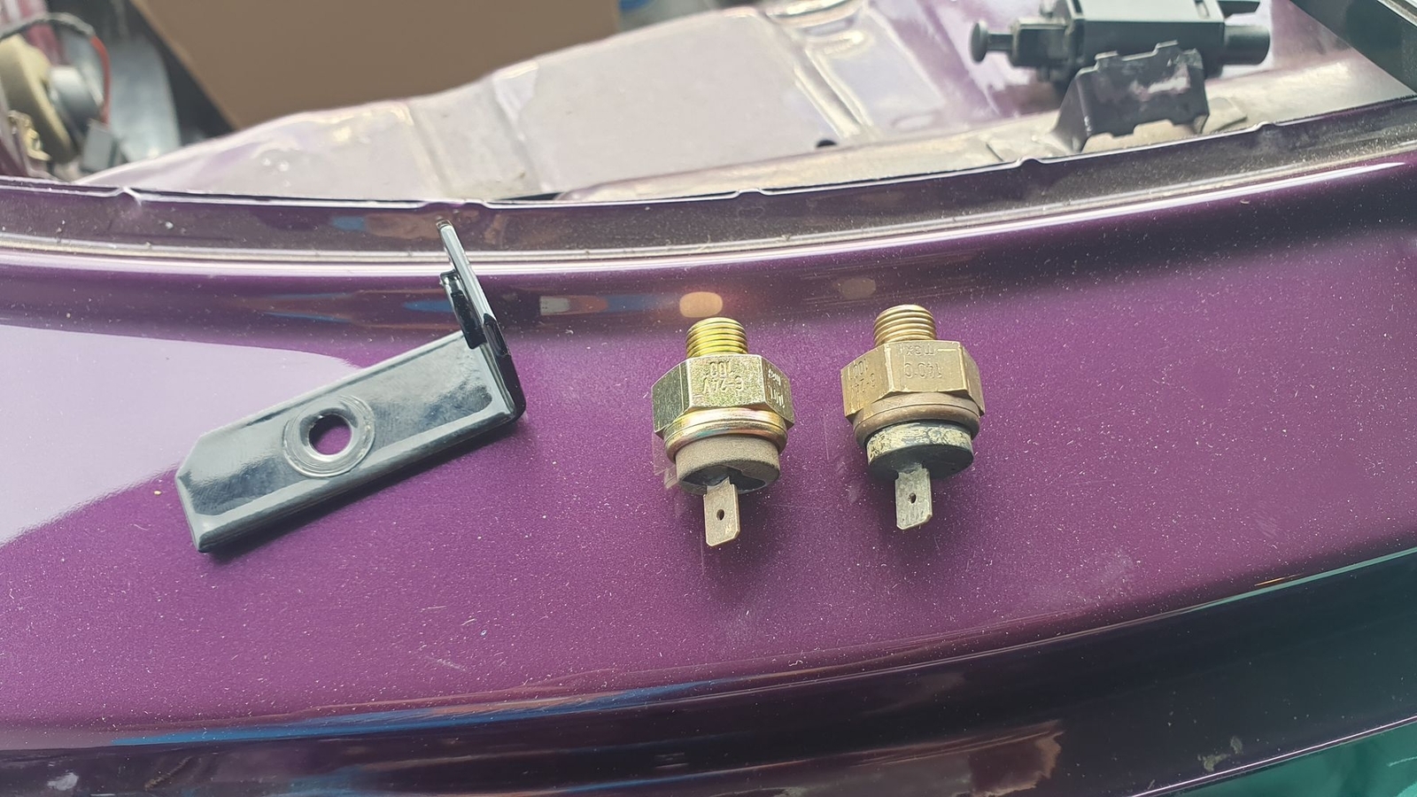

Danke !
2H ?
Ist der Thermoschalter am Ventildeckel vorhanden und angeschlossen ?
2 oder 3 Anschlüsse ? (sprich: eine oder 2 Stufen) ?
Bei KFZ-Teile 24 z.B. gibt es viele verschiedene Schaltpunkte zur freien Auswahl ![]()
Nützt nur nix , wenn der von mir genannt ... oder das Kabel davon ... irgendwo herum baumelt 🤪
2H ?

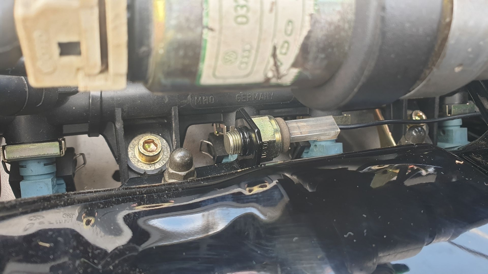

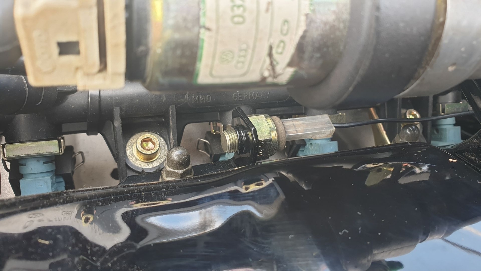

wo gehoert der Thermoschalter am Ventildeckel original hin? Auf dem Bild ist der hinten bei der Zigarre, bei meinem ist der vorne am Ventildeckel auf der Beifahrerseite angebracht.....
Hinten auf dem Ventildeckel, ich glaube zweiter Stehbolzen in Fahrtrichtung links. Bei den Einspritzdüsen/ Einspritzleiste (was ja der Grund für den Thermoschalter ist).
Ich kenne das eigentlich nur 1. Stehbolzen Fahrerseite = Lüfternachlauf : 3polig Tempfühler am Kühler
oben im Bild doch zu sehen .... bei den Einspritzdüsen an den Ventildeckel. Obe er da nun an der 2. oder 3. Schraube hängt, ist technisch egal . Hauptsache er ist festgeschraubt und das Kabel dran ....
