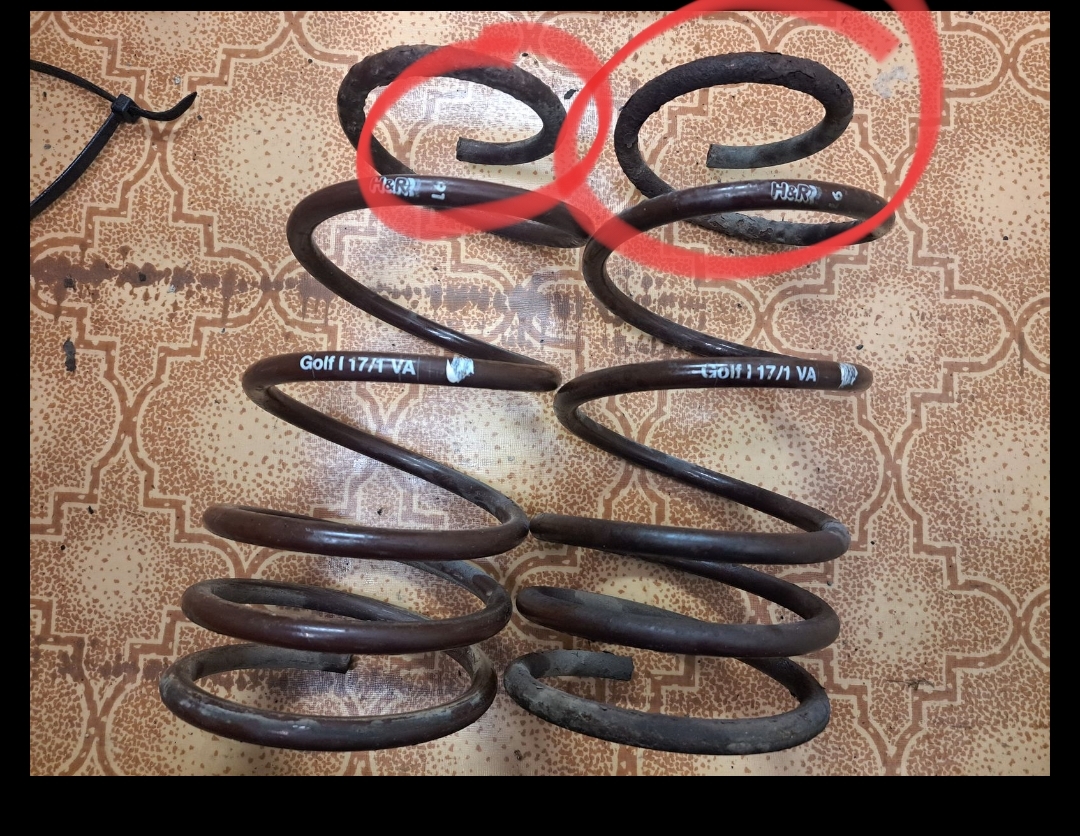

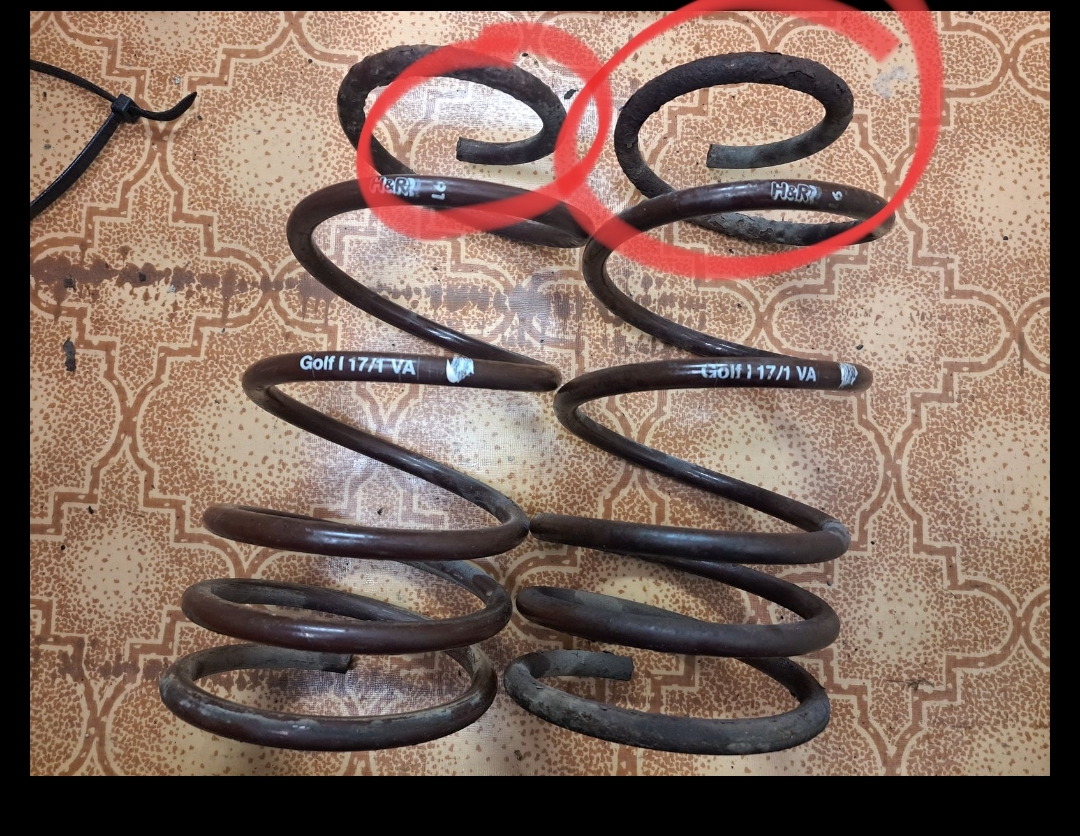

  • Ist halt bei Federn immer schwer einzuschätzen.
    Ich habe schon welche gehabt die nicht mal so stark angefressen waren und gebrochen sind. Und eben welche die komplett vergammelt waren und trotzdem halten.
    Deine Entscheidung bist ja noch jung und hast Spaß dabei.
    Ich habe es früher ähnlich gemacht und bin auch oft damit gut gefahren.
    Allerdings ist es halt auch oft nicht lange gut gegangen und man hatte doppelte Arbeit. Eine Sache der Abwägung. Du machst das schon 👍
    Ich hab auch schon die Bremsen bei Gebrauchtwagen neu gemacht, die hatten auch rostige Federn. Wegen nem Federbruch ist noch keiner zu mir zurück gekommen.
    Wenn die Feder mir nach 5 Jahren bricht, dann ist es halt so. Ich bin doch noch Jung und motiviert die zu tauschen. :)
  • am G1 sehe ich das auch nicht so kritisch.... Federbrüche am G1 kenne ich nur in homöopatischen Größenordnungen .
    Autos aus den 2000er Jahren haben das ganz andere Probleme.... die Federn knackten nach 4 Jahren schon ... und das auch ohne vorher Rost zu haben ....
    Hat aber bestimmt auch mit dem doppelten Gewicht der Kisten zu tun ...

    Du musst dich nicht verteidigen. Ich respektiere bzw bewundere alles was du in deinen jungen Jahren bisher an dem Auto gemacht und erreicht hast absolut! Nicht das meine Aussage falsch verstanden wird. Ich wollte damit lediglich sagen das ICH die Federn nicht mehr verbauen würde wobei die "Hart & Rumplich" Federn ja auch keine original Substanz mehr sind bzw nie gewesen sind.
    Nicht mehr und nicht weniger wollte ich damit sagen ;) .
  • schrauber030
    Klar sind die H&R keine originalen. Das war so ein 90er Jahre Tuning vom Vorbesitzer. Immerhin hat er all seine Umbauten damals eintragen lassen.
    Ich wollte nur deshalb mir keine neuen Federn kaufen weil ich noch genügend neue und teure Teile noch besorgen muss. (Neuer 40l Tank, neue Dämmatten unterm Teppich, ein neues Tankrohr, das Ganze Zeug für die Hohlraumversieglung u.s.w.)
    Das geht ganz schön ins Geld. =O
    Das schweissen und lackieren hat auch viel Geld gekostet, obwohl ich durch Barzahlung und gute Kontakte Freundschaftspreise bekam. ;)
    Ich dachte dass ich mir da wenigstens die Federn sparen kann.
    Und sollte es doch nach kurzer Fahrtzeit doch zu einem Federbruch kommen, geb ich dir einen aus schrauber030 . ^^ :prost:
