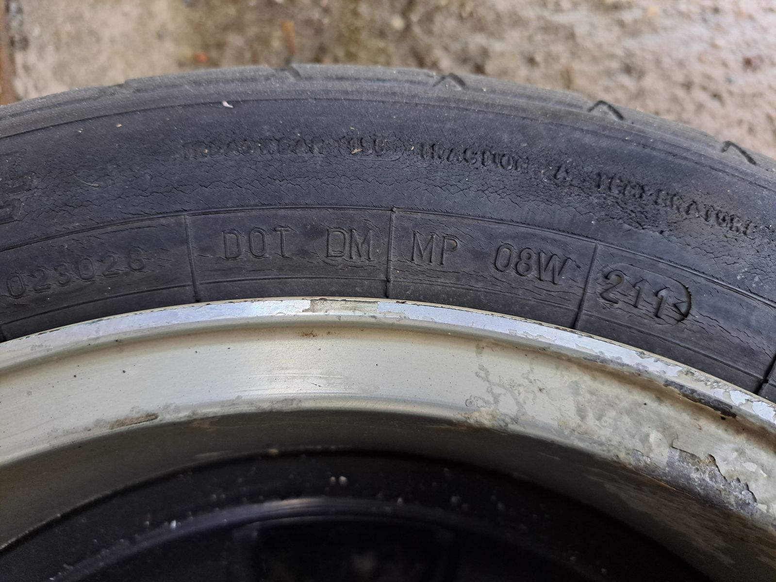

Da ich auf jeden Rad nen anderen Reifen habe, geh ich mal davon aus dass der Vorbesitzer irgendwelche Reifen die gerade passten draufzog. Hauptsache es fährt. Mit der Mentalität hat der das gesamte Fahrzeug zusammengepfuscht.
Der Reifen auf der Originalfelge welche ich in der Reserveradmulde fand ist sogar noch von 1983.
Fehlt dann nur noch einer
:2 x Sommerreifen Dunlop SP Sport Super D4 195/50 R15 82V Cult von 1991 | eBay
