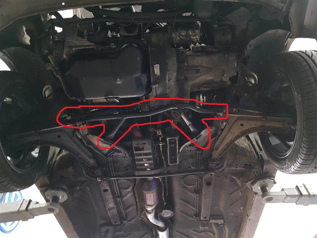

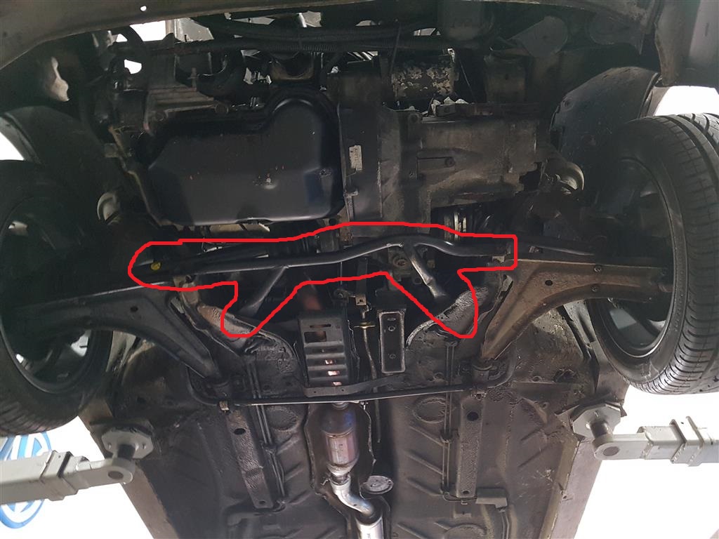

    Hallo Torsten,
    ja die sind alle eintragungsfrei.
    Dein Cabrio braucht die auch, hat die aber schon verbaut ;) siehe Bild.

  • Hallo
    unser erstes Cabby bekam die Strebe von mir wegen 15 Zoll (war keine verbaut aber Felge eingetragen.)
    Akuelles Classicline hat sie ab Werk, klar.
