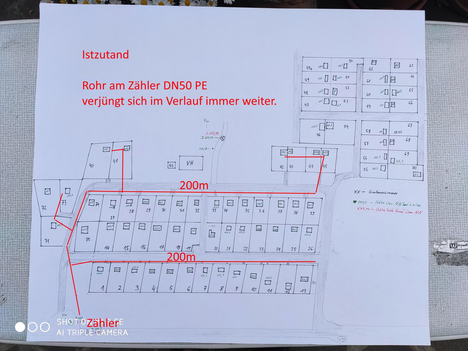

    Ein Kleingarten muß ein Abwassersystem etwa 1800m verlegen . Die Planung des ganzen habe ich übernommen ... auch alles soweit Klar mit Stadt, Stadtwerken, Tiefbauamt etc .
    Nun der Plan in dem Graben auch gleich die Wasserleitungen mit neu zu legen. Nun mein Problem .
    Es gibt aktuell 2 Einzelsysteme .... also einmal Zähler und eine Hauptleitung die sich nach 5m m aufteilt in 1x 200m , die andere gut 300m Länge . Fängt mit PE Rohr DN 50 an und verjüngt sich immer weiter bis runter auf DN25 für die letzten 6 Gärten.
    Bis vor 2 Jahren lag der komplette Systemdruck des WVU mit 10-12 bar an , da habe ich schon einen Druckminderer verbaut und auf 6 bar begrenzt.... gab auch keine Beschwerden wegen Druckmangel.
    Nun möchte ich beim neu legen den 300m Strang nochmals um 200m verlängern .... komme ich da klar, wenn ich durchgehend DN 50 legen lasse ? oder muß ich noch größere Dimensionen vorsehen ?
    Finde leider keine Lehrbücher, die auf solche Dimensionen eingehen ..... :(
    Jemand hier im Netzbau der Wasserversorger unterwegs, der solche Dimensionen händelt ?

    Es ist hier eigentllich genau so. System Stadtwerke, Eingang Versorgungsschacht, Absperrung, Zähler .... weitere Absperrung dann der Druckminderer ( der 50 Jahre nicht da war) und dann eben das System für 50 Gärten ... wo nun noch 26 mit dran sollen .

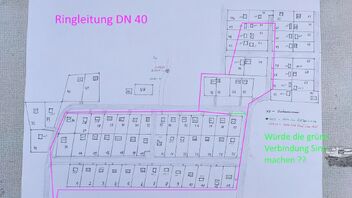

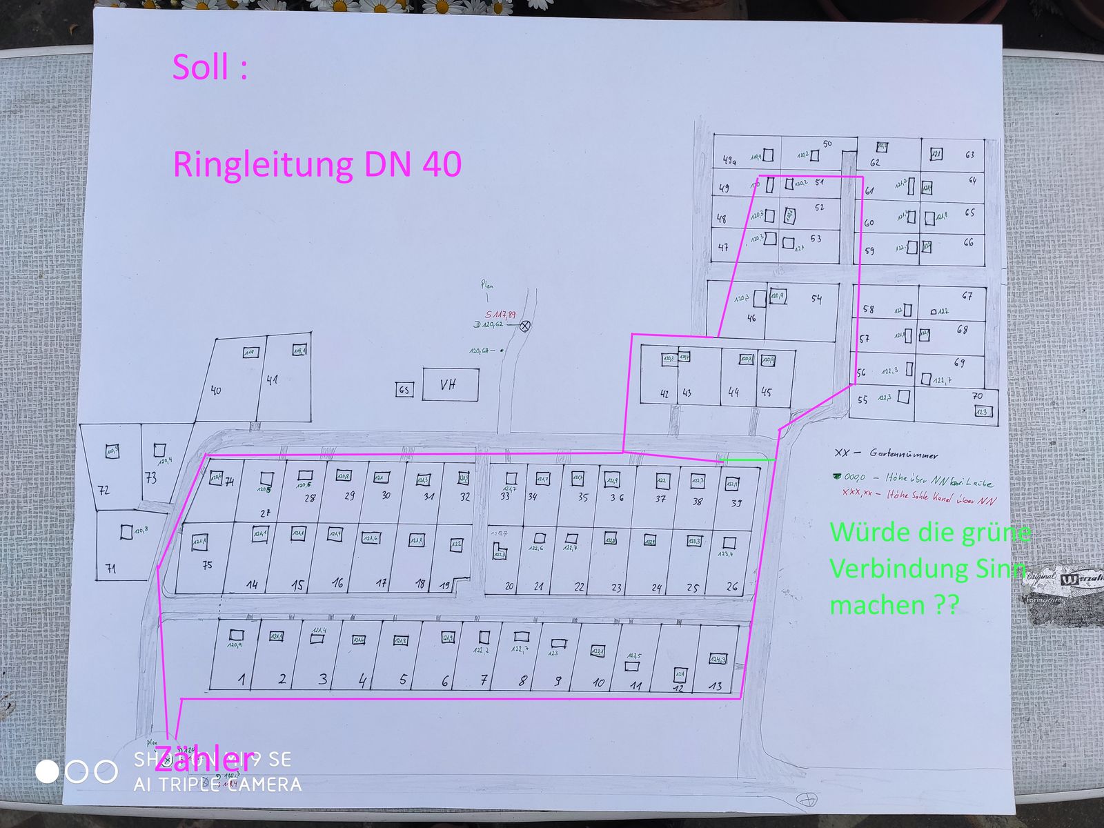

    nun überlege ich noch, ob ich evtl auf DN40 gehe und dafür einen geschlossenen Ring lege.

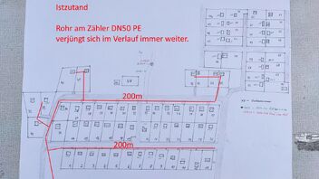

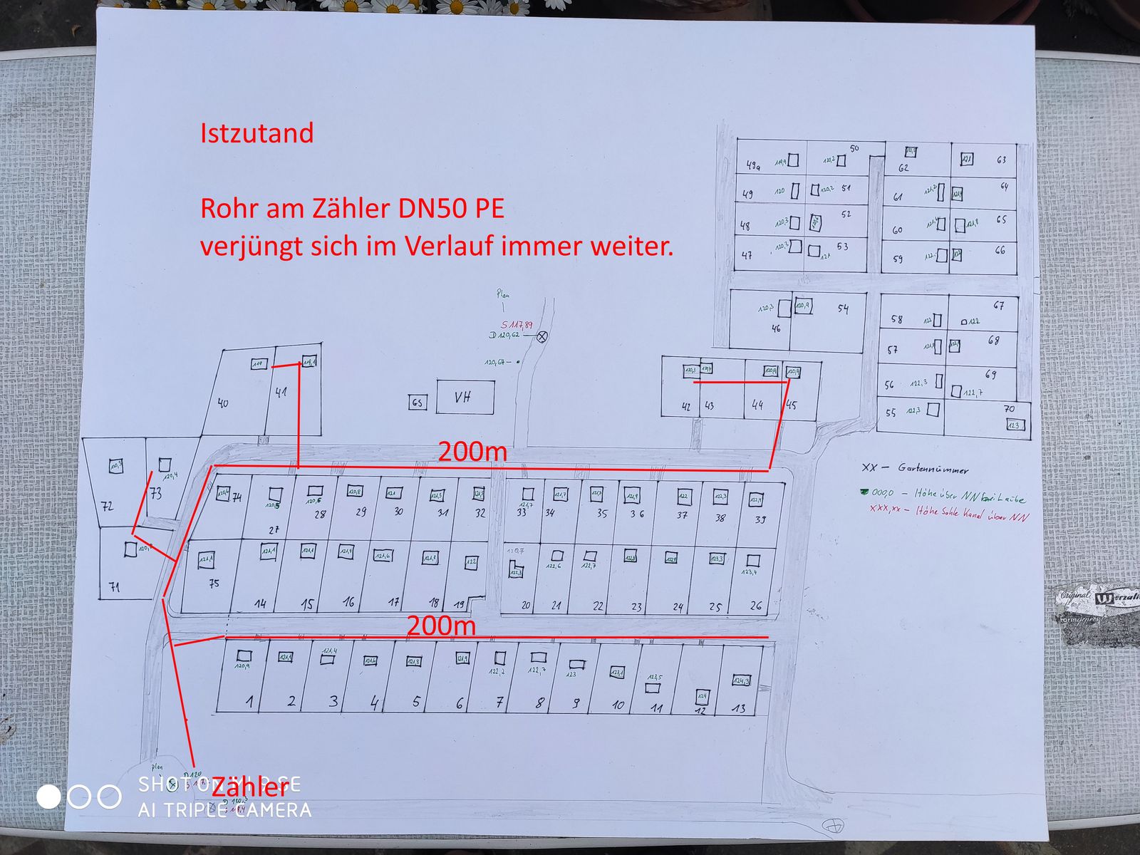

    Anlage jetzt :
    200m
    | 100m
    | 200m
    Zähler | |
    Künftig : | |
    | 100m |
    | 200m |
    Zähler

    Hier mal ne Übersicht der Wasserleitung Ist und Soll .
