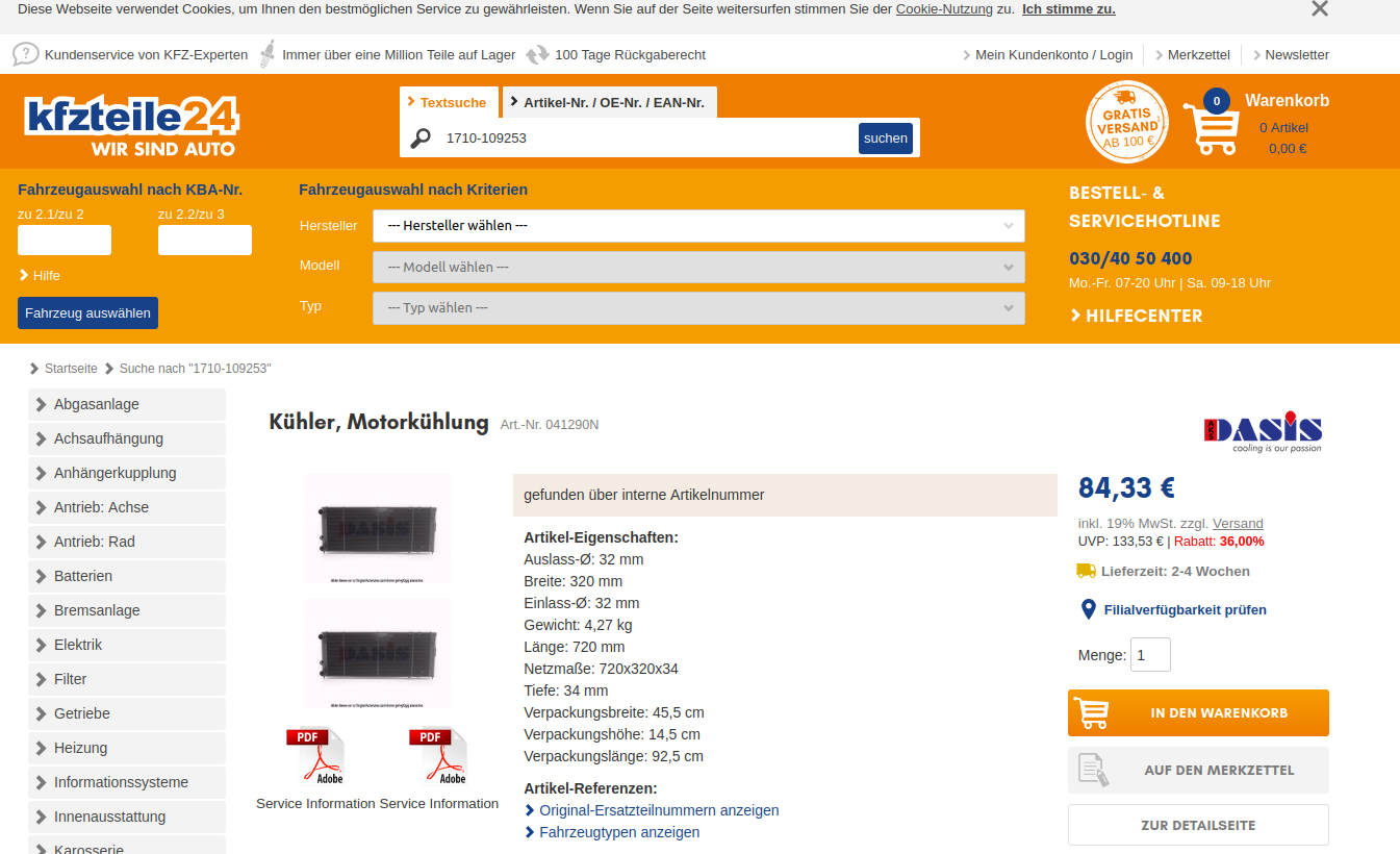

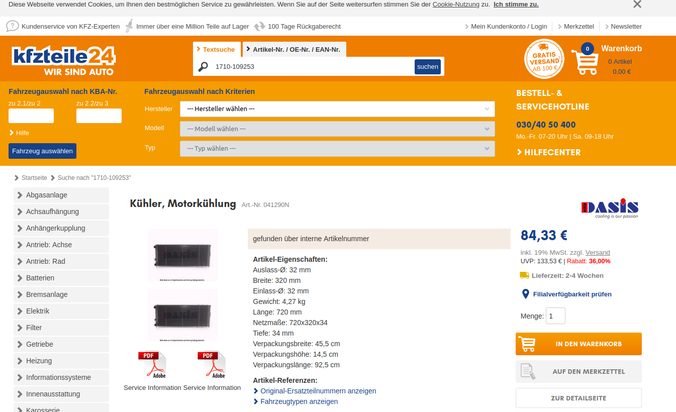

  • Moin, wenn es schon ein neuer Kühler sein soll, dann binde dich nicht zwingend an einen, der fürs Cabrio gemacht ist. Ich habe über die Jahre für meinen VR-Umbau gesucht, gesucht, gesucht und bin am Ende immer bei Kühlern für den Passat 32b oder 35i bis Bj. 1992 gelandet. Diese passen mit ihrer Höhe von ca. 320 mm am besten in meinen Scirocco 2 und somit bestimmt auch in das Cabrio. Musst' mal messen. Für diese gibt es Kühler mit Netzmaßen von bis zu 722mm. Ich habe so einen jetzt gerade bestellt, weil der VR vieles neu bekommt. Nur dass der VR die Anschlüsse der Kühlerschläuche auf der Fahrerseite hat. Ich habe kurz recherchiert. Der Kühler für Passat BJ 1991 mit Klima für verschiedene Motoren mit der Teilenummer 357 121 253 AB hat ein Netzmaß von 720 mm x ca. 322 mm. Es sieht auch so aus, als ob dieser die Anschlüsse an der Beifahrerseite hat. Da sollten sie ja für den 2H auch sein. Ob der tatsächlich passt, musst du mal messen. Hier sind die Maße. Der Preis ist heiß. Dafür bekommst' wahrscheinlich nur Schrott, aber vielleicht gibt es auch andere Hersteller, die dann bessere Qualität liefern. Du kannst natürlich auch erstmal so ein Billigteil nehmen und probieren, ob er reinpasst.
    Zu beachten gilt aber, dass du dann noch schauen und ggfls. umbauen musst, um einen Schlauchanschluss für den dünnen Schlauch zu bekommen, der vom Ausgleichsbehälter kommt. Das könnte dann so ein Teil sein:
