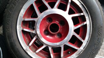

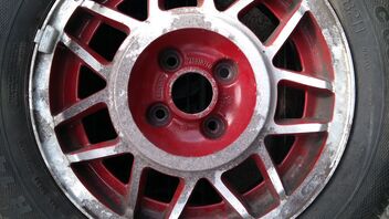

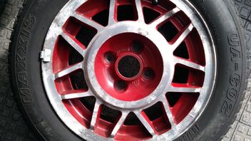

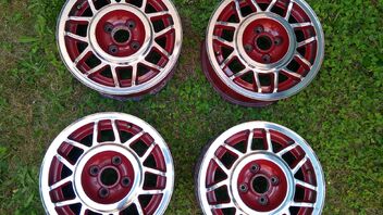

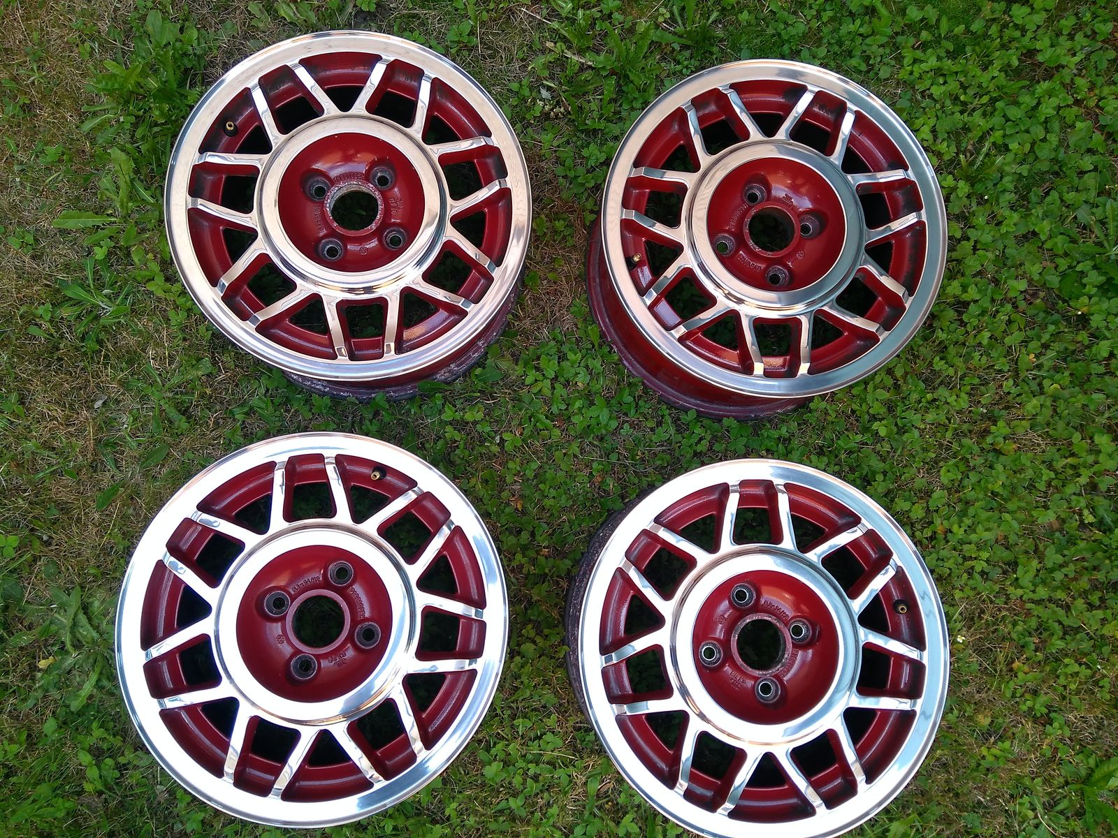

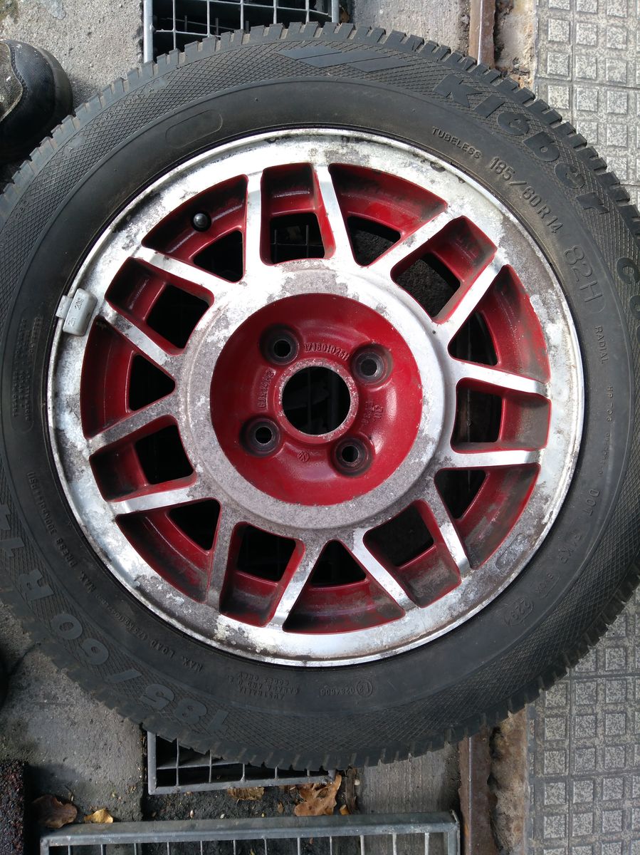

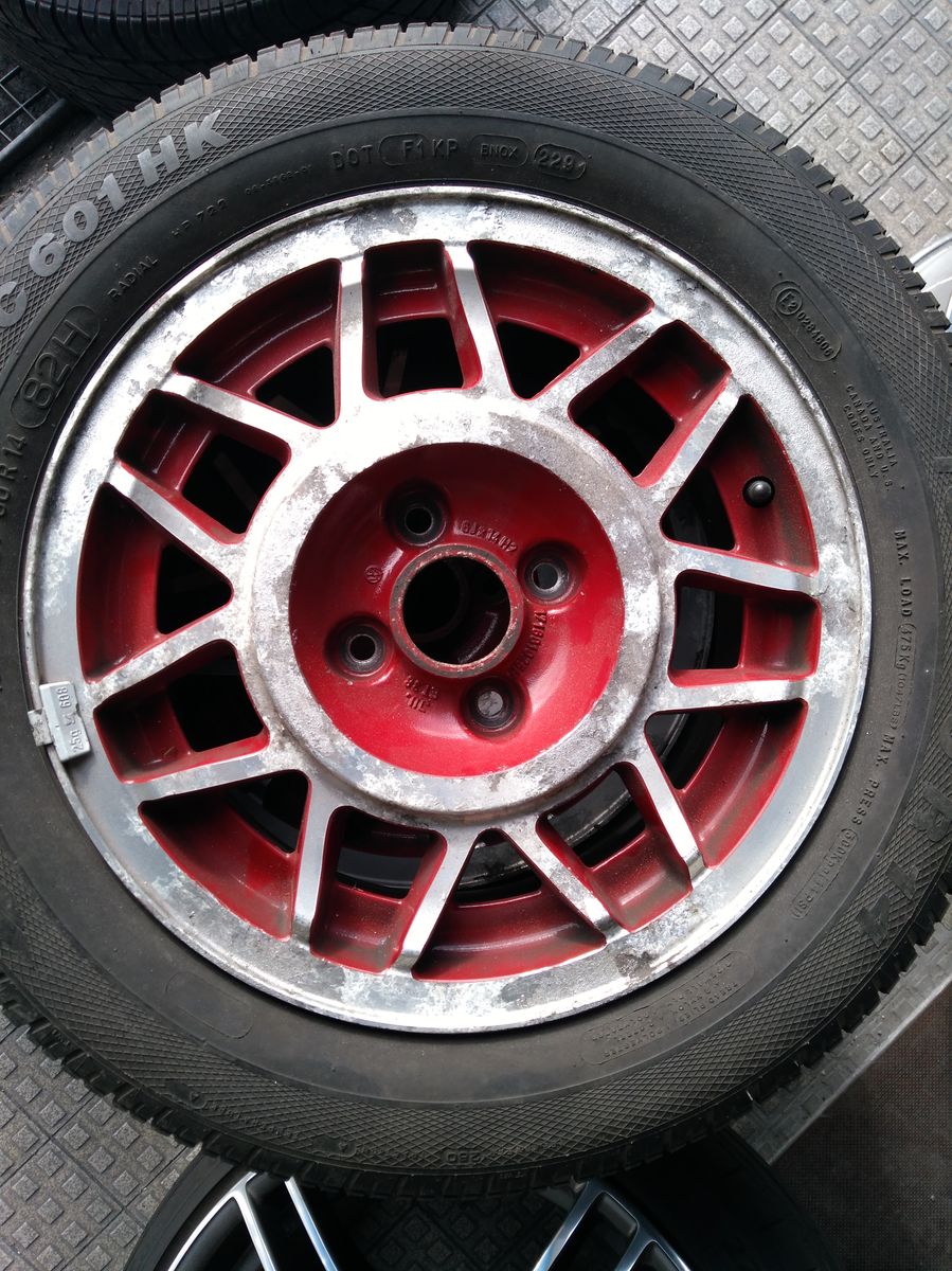

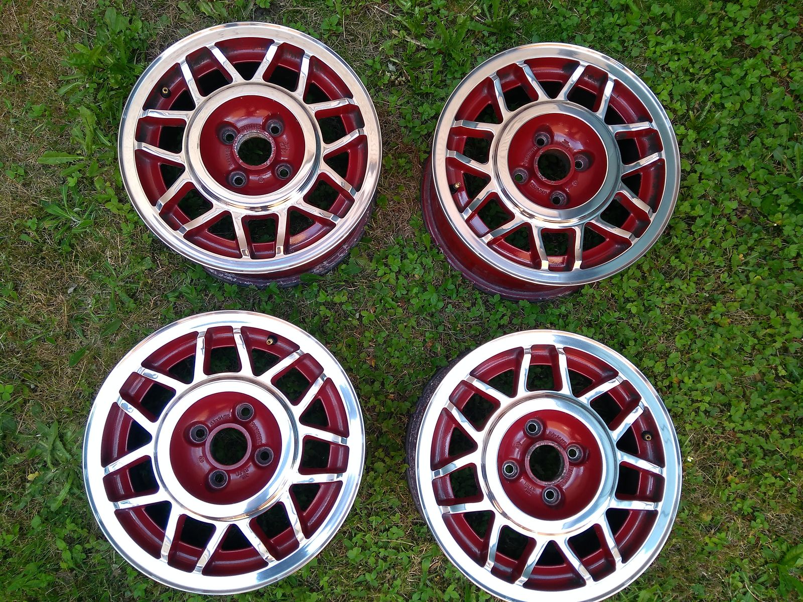

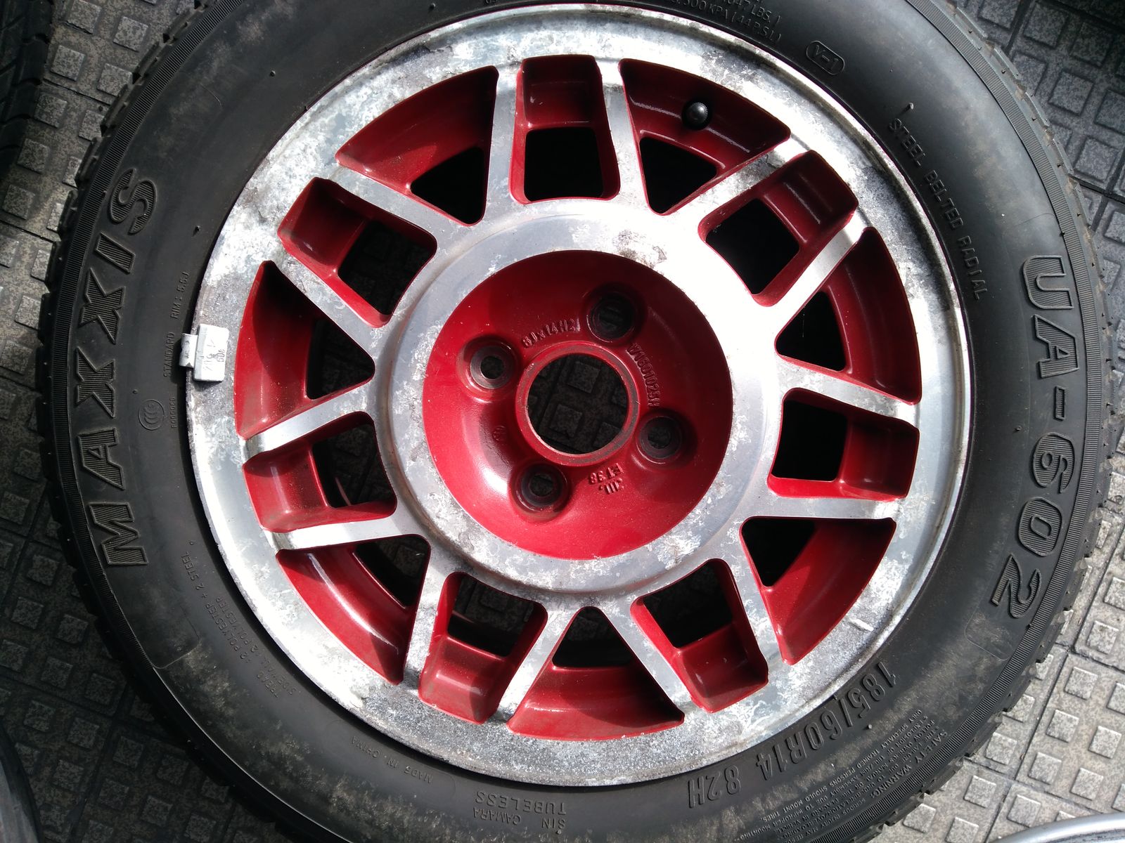

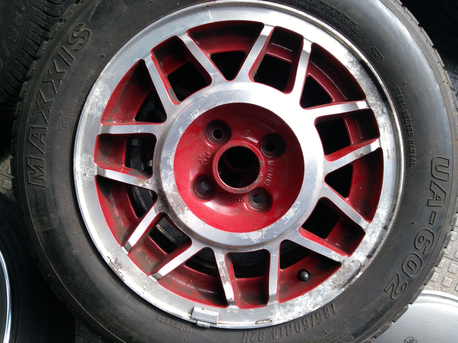

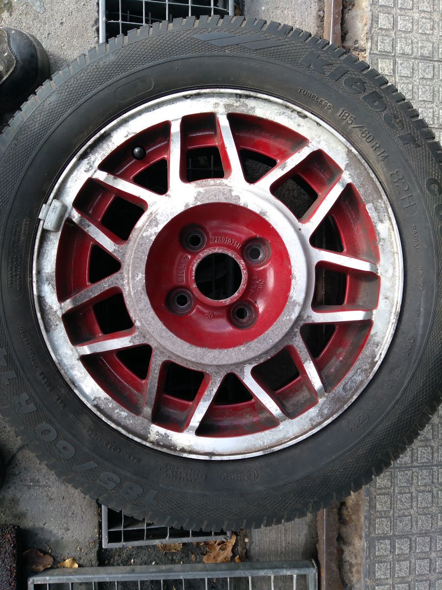

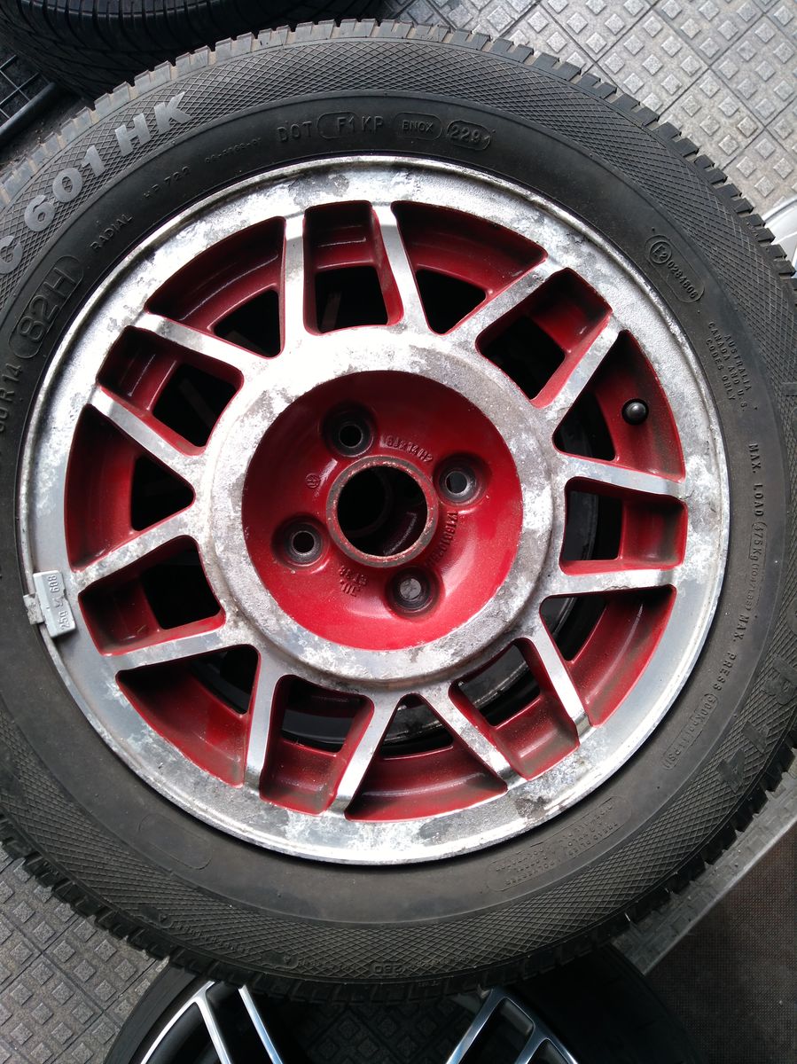

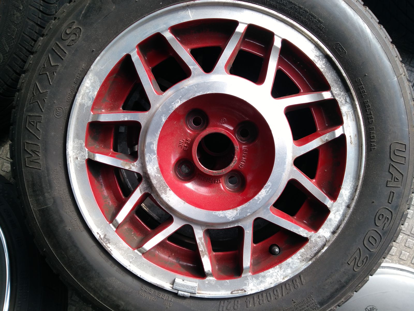

    ich bin gerade dabei, das H-Gutachten vorzubereiten und habe meine originalen mit Alu-Korrosion unterwanderte AVUS-Felgen aufbereiten lassen. Sie sind dann zwar nicht so ganz im Retrolook, aber ich finde sie immer noch gelungener, als mit den massiven Unterwanderungen. Macht euch euer eigenes Bild.

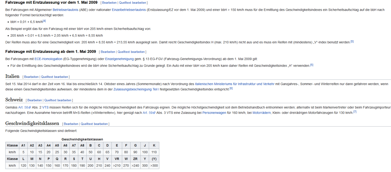

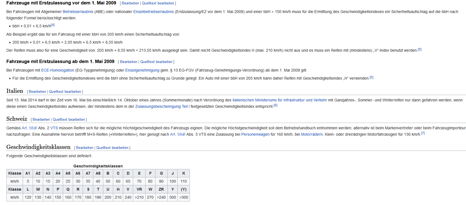

    ich bin kein ausgewiesener Rechtsexperte und auf Diskussionen mit der Polizei
    hat man wenig Bock, aber in diesem Fall würde ich sie gern führen. Wikipedia
    meint dazu folgendes:

    P.S.: Felgen sehen TOP aus!!! (Preis - wieviel? - wo?)

  • P.S.: Felgen sehen TOP aus!!! (Preis - wieviel? - wo?)
    Das ist bereits der zweite Satz, den ich habe machen lassen. Den anderen fahre ich auf meinem originalen Scirocco 2 Scala in Heliosblau. :S
    Ich habe beide Sätze für je 80 EUR pro Felge, inkl. Altreifenentsorgung, bei https://www.alu-star-felgenveredelung.de/ machen lassen.
    Aber der gute oder arme Mann, je nachdem, wie man es sieht, hat reichlich zu tun. Also braucht's Geduld.

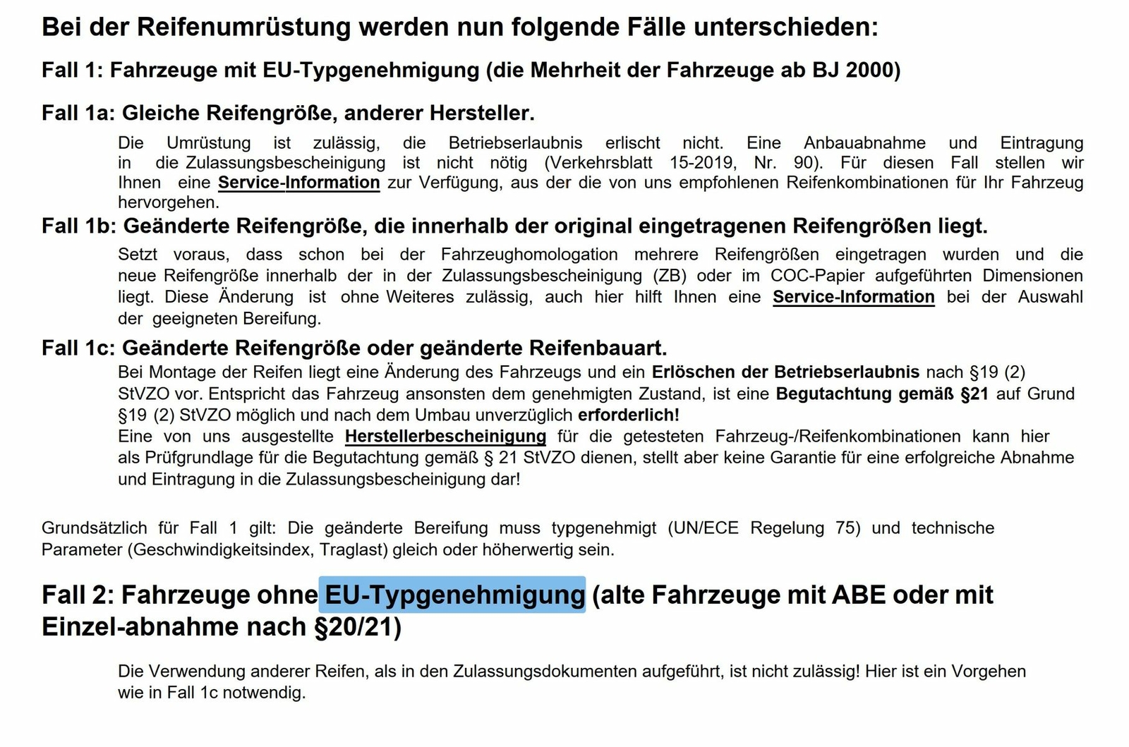

  • Ich habe mich mal ein bisschen eingelesen.So wie ich es verstanden habe ändert sich bei unseren Fahrzeugen nichts an den muß zur Eintragung da unsere Fahrzeuge keine EU-Typgenehmigung besitzen...gilt nur für Fahrzeuge mit EU-Typgenehmigung ab ca. 2000 mit neuen Reifen ab 31.12.2019 ( ->entfällt 2025).Gutachten für andere Größen als eingetragen von Reifenherstellen für Neureifen(ab DOT 12/19) haben Ihre Gültigkeit verloren ....immer wieder was neues ....
    Quelle Reifen Gutachten Metzler Gsx 1200 gilt auch für KFZ
