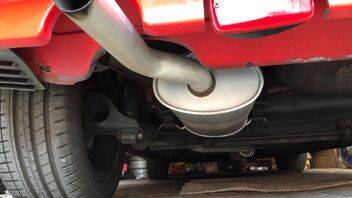

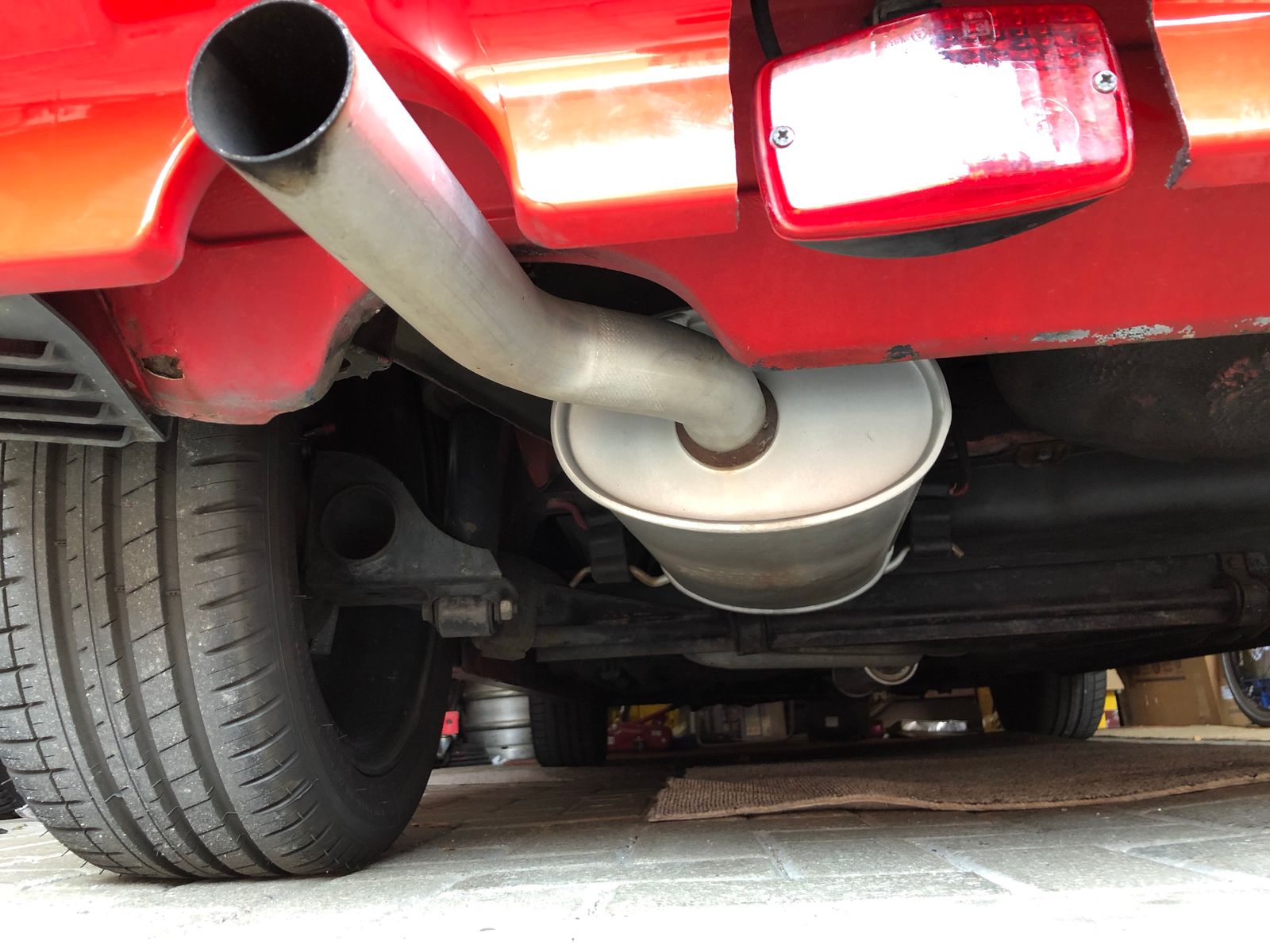

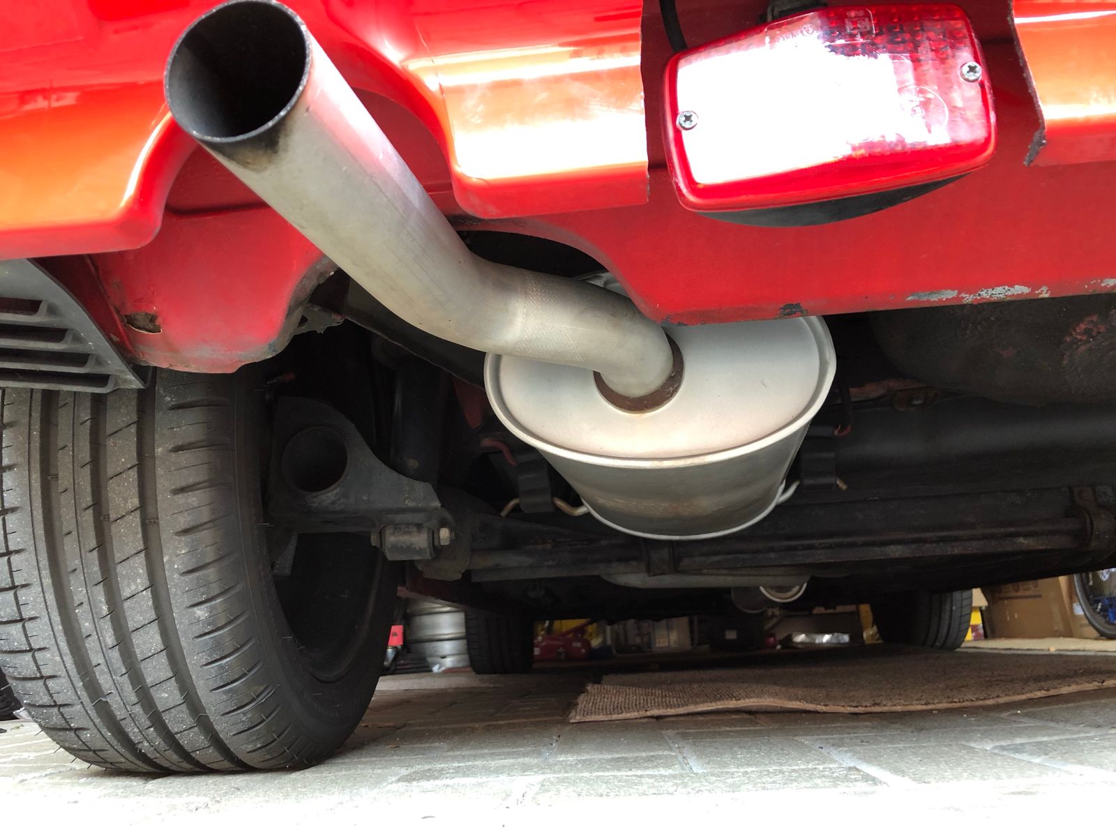

    also.... da ich gestern das Cabrio meiner Eltern wieder für die Saison in Betrieb genommen habe, möchte ich gern auch hierauf wieder verweisen :
    https://archiv.golfcabrio.de/f…persport-edelstahlauspuff
    Das Ding klemmt nun seit 15 Jahren unter dem Auto.... sieht immer noch top aus und klingt immer noch sonor sportlich vor sich hin .... :D
