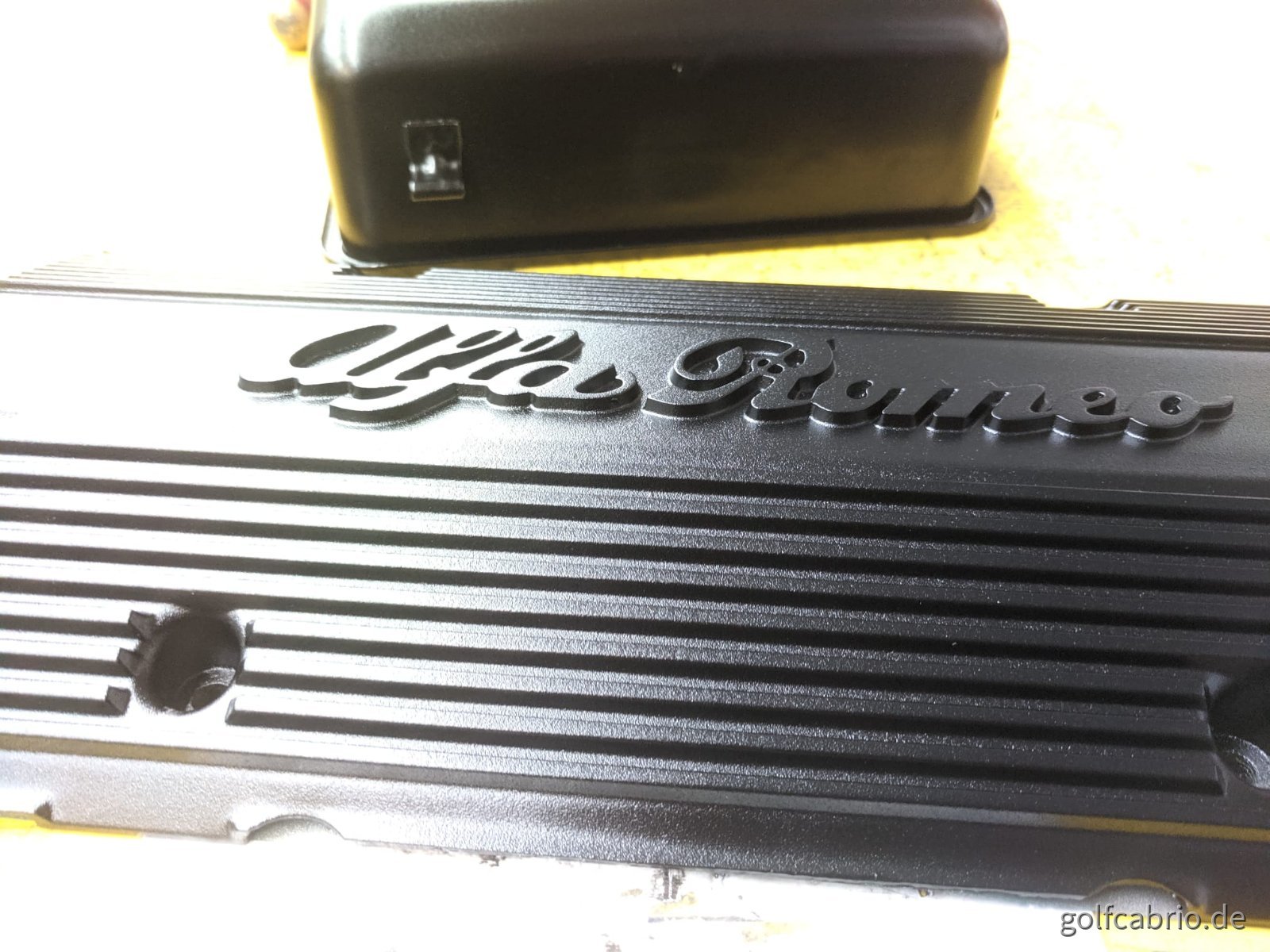

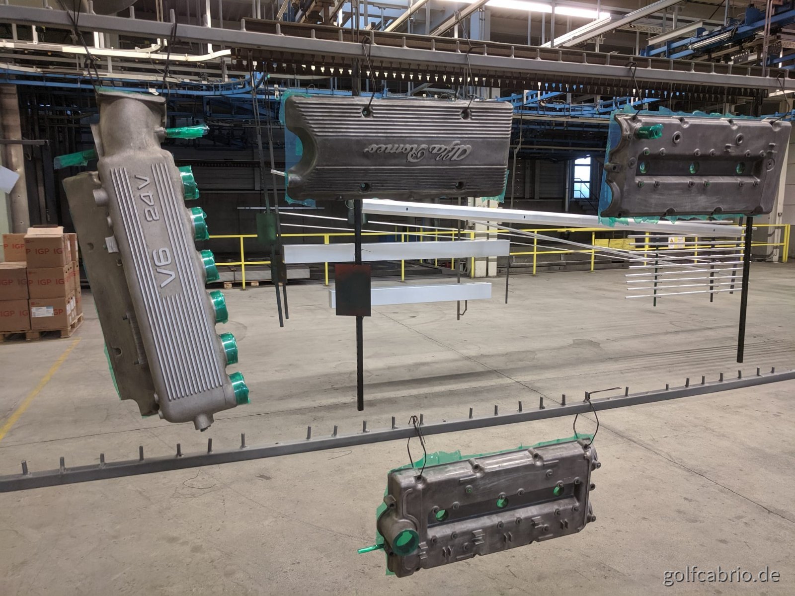

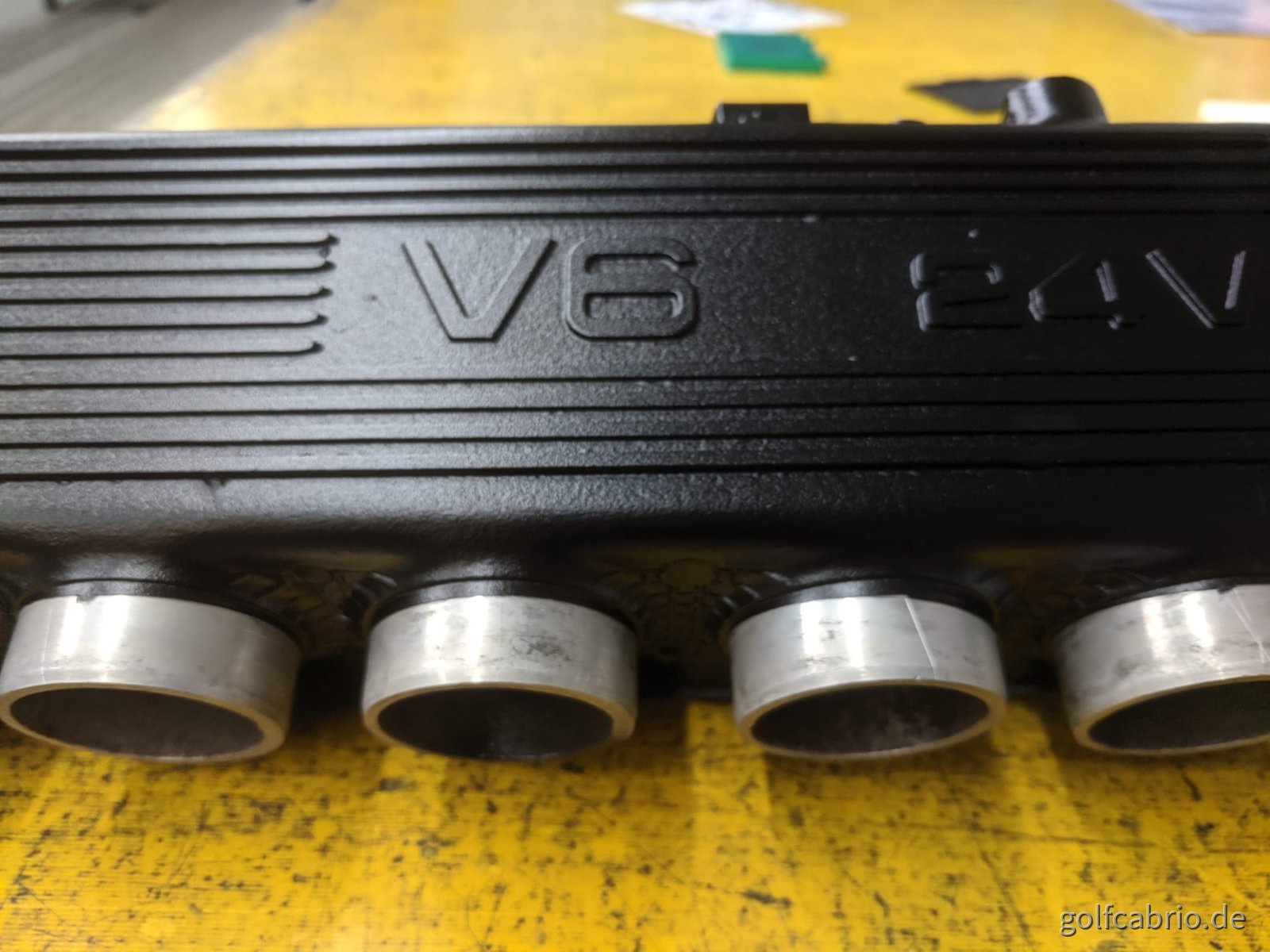

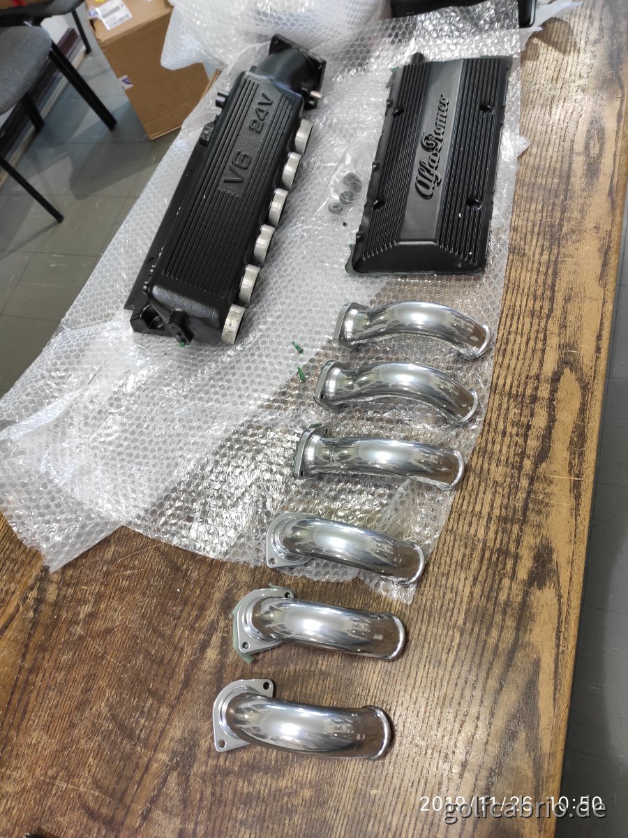

    sooo ... letzte Woche Ansaugbrücke, Ansaugrohre , Ventildeckel abgebaut habe und zum pulverbeschichte weggegeben

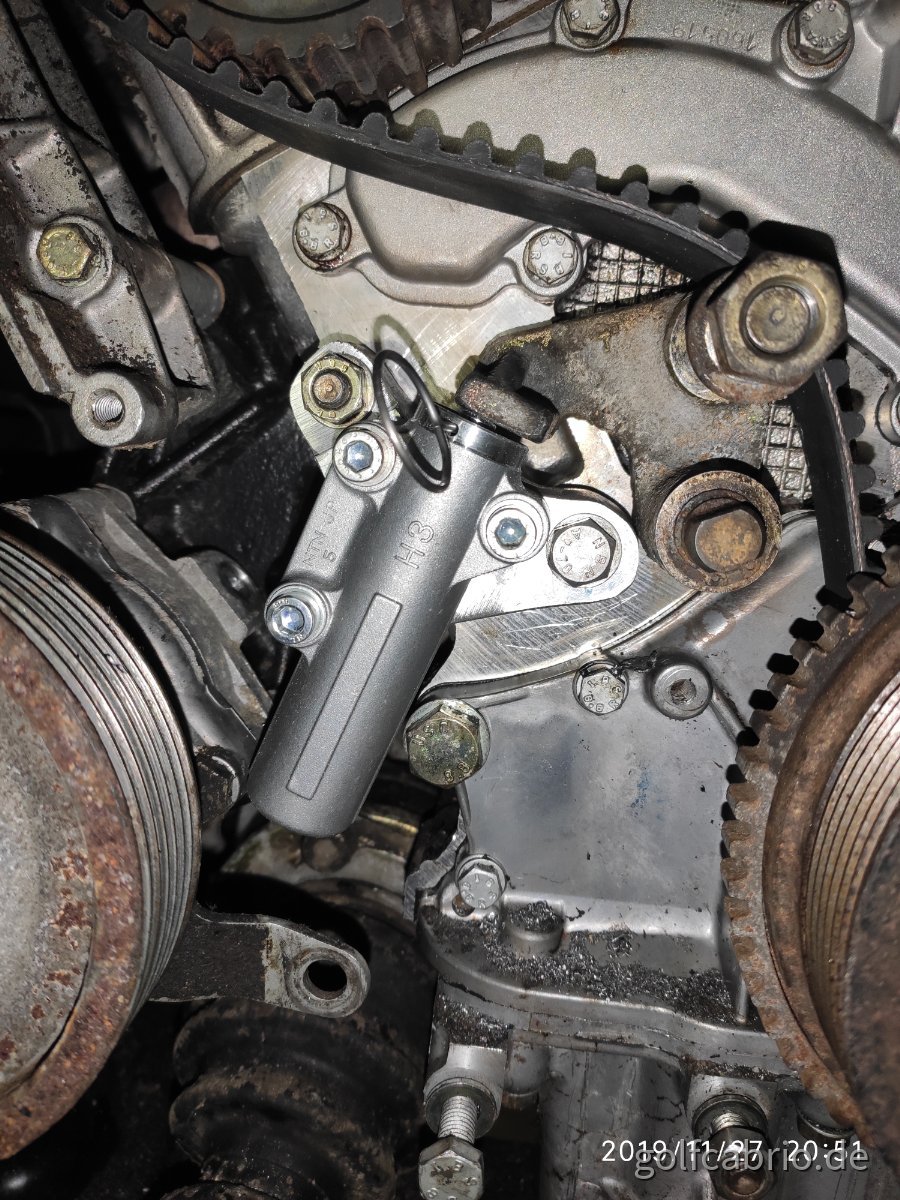

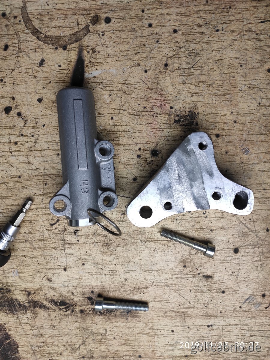

    Den Spanner für den Zahnriemen habe ich letztens noch einen Originalen NOS im Alfa Karton ersteigert .
    Da das wohl einer der letzten existierenden sein wird, und eine Neuauflage bei 39 in D zugelassenen Exemplaren wohl nicht mehr kommen wird, habe ich mir Gedanken gemacht und ich werde einen Adapter bauen , mit dem ich einen Spanner aus dem Hause Audi verwenden kann .
    D63bsLRkjLMQEafWdrkIbsZFb1eu4ZDD_HHsLnLs4-cg4bwF99uy77cOWLoaQtOI_uEhu_RGyoN8Evgazfs_ZvotPd6vba3wZnI9FZ4mZwF0ayj6lWY6Q5QHH3FN_lvagSKaHN2mL7Kcia1EjdH2tTde1j-ANfP2VNmFb7ZsF51Dv1QilcXbD-RyuoSdXyVqrhgx55x-8c8PjvgvuolD0xOYdFmyTYXbRqcLiveWBrees8zG2GpcGw7CxNiNv1PIUnCJyxvGIgiJ_P_ZhwxgO6Mx9WknE8VKlT5vyS379muwjWNMd1d1Dh9BdGEDSFPRB7ZBKuWa2_aUmWhUdoIoR7aJm8nKe2y_BSdQ9wWUULzcbpLDzwRlQ4MqJCNnvd6k6sPNO6Pzk9nB58mJJsJfgCWk_AM0LHzCZ0ZC7iS3u9ikkRnWEeoBdm8eUxPrrlboH5O94qd3hvz1BPorIka7B4Gzzv9awyZHkoZO_oJKl8tL0D-jyXydwC7eFbS5C8cmKtMM1QzklvDxyR-MKvgvKTGOgjAUXWo76l55tTYYTjpsM-Gfzf1__Klji0JiHuzaMVOc11OH8p2NdjqTNg3nVeuhgWF8k2ZagRWakJQcj_AjAiTvj7YyOlP7h78Xm4T-5yMNYOd3c__mcH_wSYDKepDds6EKwGeoHlpfarPdoeQDBmUh9qbRJQ=w576-h767-no
    Jetzt erstmal Adapter fräsen, dann gehts weiter mit ZR Wechsel......:drink:
  • ...die Ansaugrohre lässt Du aber nicht pulvern??!
    Die gehören bei nem V6 Alfa verchromt! 8|
    • Offizieller Beitrag
    ich habe 2 Sätze ... und ja , ich lasse die erstmal pulvern , da verchromen mit min 400Geld zu Buche schlägt und der Chrom unten am Flansch wahrscheinlich beim ersten anschrauben schon wieder beschädigt wird und ganz schnell wieder gammelt ..
    Wenn das Auto mal läuft und sich bewährt, dann denke ich nochmal drüber nach ..... im Moment fressen mich die Kosten auf ..... ZR Spanner 300, Spannrolle 80, Umlenkrollen je 80 , KRR Spannrolle 120, Apanner 120 und die beiden Umlankrollen je 199 ..... das was ich in den letzten 6 Monaten da reingeworfen habe , habe ich auch Sicherheitsgründen schon vergessen ...... aber Lackierarbeiten stehen auch noch an ..... ;)
    Ich muss da irgendwo mal die Notbremse ziehen .....^^
  • Man auch CHROMLOCK Pulverbeschichten,sieht bei Felgen fast echt aus.

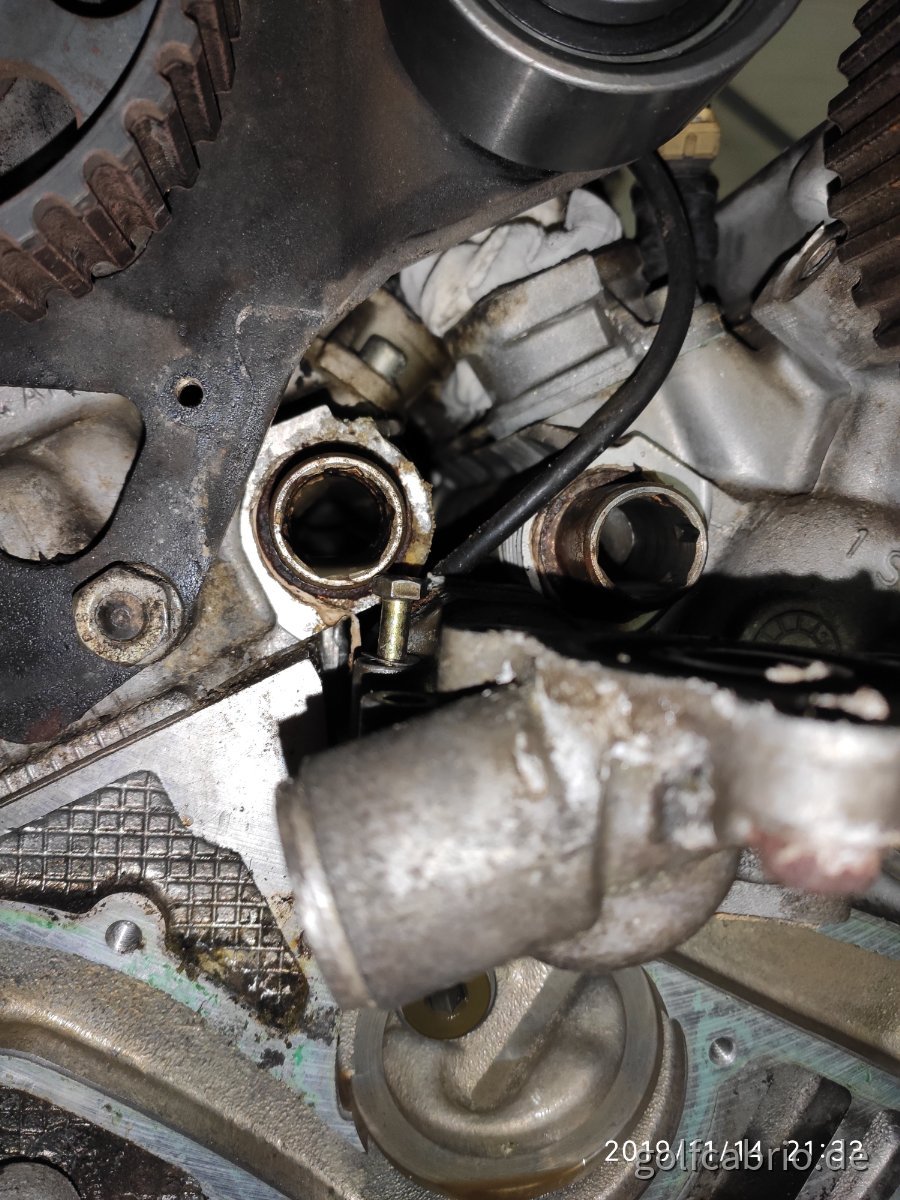

    so... zum Zahnriemen vorgedrungen ......
    DiIiYf7hrUm4csGUThpxw4fYKMMHAWbqmERzhpJdFJyPrP3FNehH1tU4EcHunS0UzkEFht4wtmXBeW0r7YTCKW2ngXdpT4N7n9KPqKOKDh_GpZHaLq_nTyxXExBsWKfIz0EmNBBFL9qTP6QRYmK1cQnQzGzvyG86emra4UcIcE2RgvpV7yJNG7BjT0aSpvn1LHlqKB5NPv57-UNIYPxv0XXC9rfECX9fuhV7wbAMHwD-eXhCOsvrGT9N-SgmQVjAfEGtq3I_zvwJeHw-CT40vyYcRfK6aTpD1TAf36E4-M39hckADqVyzAk_H00cI_t6mxdJtCVeYzZMghMXaGoMzVQNe9UJXhiuBJxNWD1lmne-LSlui-6T1J3kSs4AZ3dVfRXF_2tEzJab0nQbLznzOru7ky4umqeH-kguNTKlBaFrfkjCEhAdIjFQThHuiKP1Qk2UGQDOCpykcKhLlJOFYJdBbR-vsQsKlLIa6RmFMVBvvNK-AIt2F8t0tHGqu4Rsw42XVkr7L8t4wUIvbY9npgA9AWYBf-L0WAiohgxhGLKcMzDWu0ph6tbL_q_6o4MXfHHMFzf-y-_910ELAJ_uZmjh1yJtlWhhZdIeArzhb7AH6iVci7h5i4-M4LOi3Lz6vSe7Vrh-wfnx0Yap0avWyLrBPSVEIu7Ds9NEstxGdnoKcy5OplZx7w=w576-h767-no
    Die Schraube der Kurbelwelle ließ sich mit meinem Hazet Schlagschrauber nicht lösen ( M27m SW 41)
    Aber der NAchbar konnte mir Männerspielzeug leihen.... damit hatte ich dann den Eindrck daß die Schraube gar nicht fest war ... :D

    Am Alfa mag ich immer wieder so etwas :
    Schraube geht nicht raus . Um die heraus zu bekommen , kannst Du den halben Motor zerlegen .....
    Dasselbe schon mit den Schrauben vom Querlenker am Hilfsrahmen .... gehen nur raus, wenn man die Motorlager abschraubt und den Motor anhebt . Zieht sich konstruktiv durch das ganze Auto .
    Um an den Zahnriemen zu kommen .... die ZR Abdeckung besteht aus 5oder 6 Teilen die zusammengestrickt sind .... ein Gußhalter hält das ganze Konstrukt .... und an den Befestigungsschrauben sind dann noch etliche Zusatzhalter für irgendwelchen andern Kram .... es ist echt unglaublich .

    Ich habe etliche abgerissene Schrauben ausbohren müssen.
    Sämtliche Dichtflächen mit Dichtmasse ertränkt .... falsche Schlauchstücke die nicht dicht schließen , nicht korrekt eingestellte Steuerzeiten ...... vorfinden müssen , spricht dafür, daß der letzte Schrauber von einer in die nächste Überraschung stolperte und dann das ganze irgendwie wieder zusammen bekommen musste
    Man braucht spezielle für den Motor bestimmte Fixierungen für die Nockenwellen .... an jeder NW wird ein Lagerdeckel entfernt und die NWs durch die Fixierung in OT STellung arretiert.
    Die NW Räder werden gelöst und sind dann frei drehbar auf den NW .
    Die KW wird auf OT gestellt .... aber um es nicht zu einfach zu machen .... keine OT Markierungen dran. Also Messuhr in den 1. Zylinder und OT mithilfe der Messuhr festlegen .
    Dann Riemen auflegen.... über die gefühlt 25 verschiedenen Räder ..... , was durch die frei drehbaren NW Räder dann recht einfach ist ... ZR Spannen ... dazu brauchts auch ein Spezialwerkzeug

    Es ist unmöglich ohne die Werkzeuge alle 4 Nockenwellen ohne zu versetzen den ZR stramm aufzulegen ... das geht nur korrekt wenn die drehbar sind
    Diese Dinge werden dann gern falsch gemacht und sorgen dafür daß es nur noch 39 Autos mit dem Motor gibt ;)

    Für den nicht mehr lieferbaren Zahnriemenspanner wollte ein Bekannter mir r eine Adapterplatte nach Zeichnung lasern.... ist nun aber in 3Wochen nichts gekommen.
    Also habe ich gestern freihändig mit der Flex mir das Ding aus Vollmaterial herausgearbeitet.... hat mitsamt Bohrungen und Gewinde schneiden ne Stunde gedauert.
    Dafür brauche ich nun 2 Tage um den Alustaub aus der Werkstatt zu entfernen.... X/
    Aber.... Zahnriemen mitsamt allen neuen Rollen für ist drin :)
