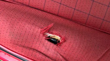

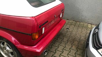

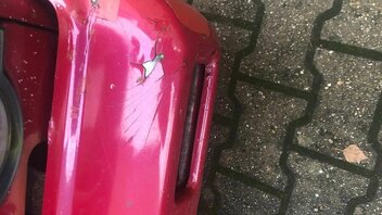

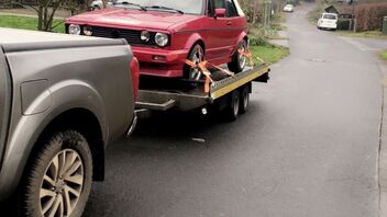

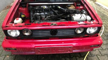

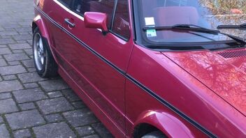

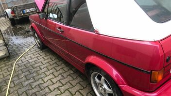

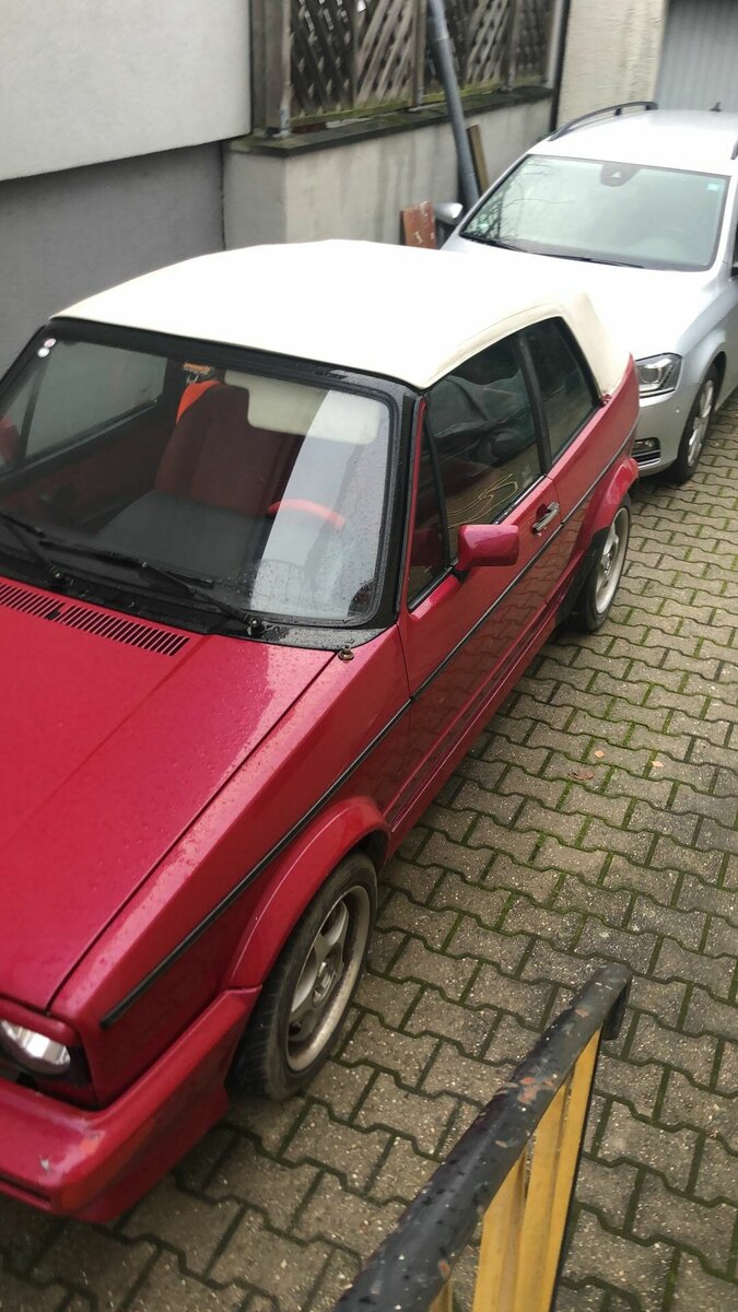

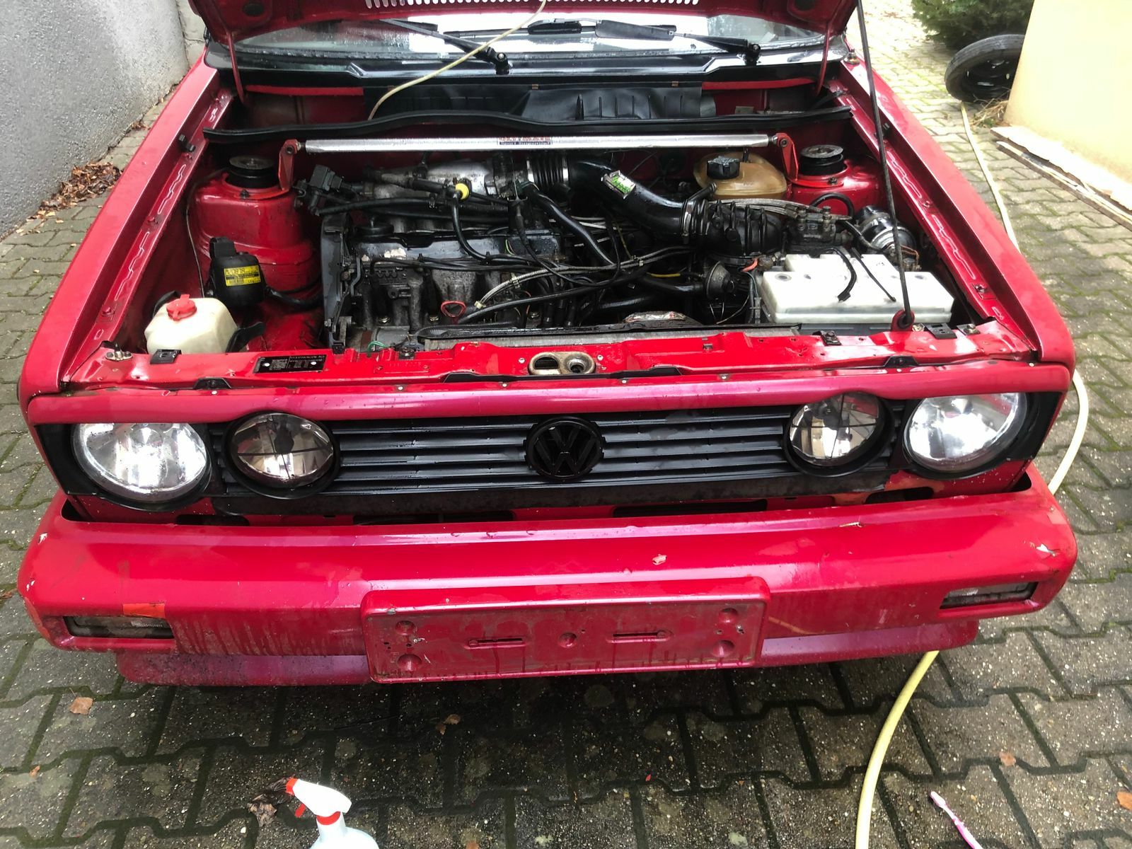

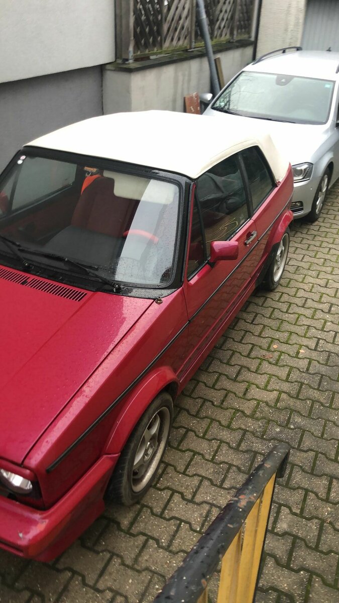

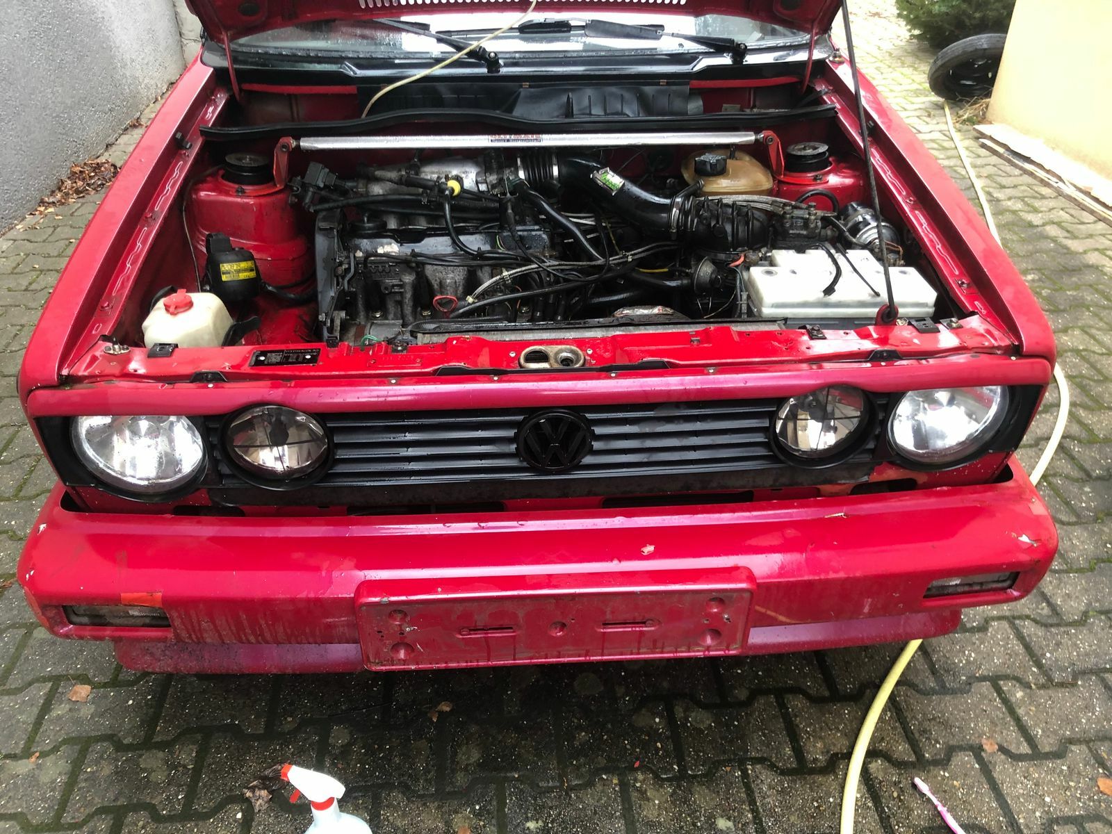

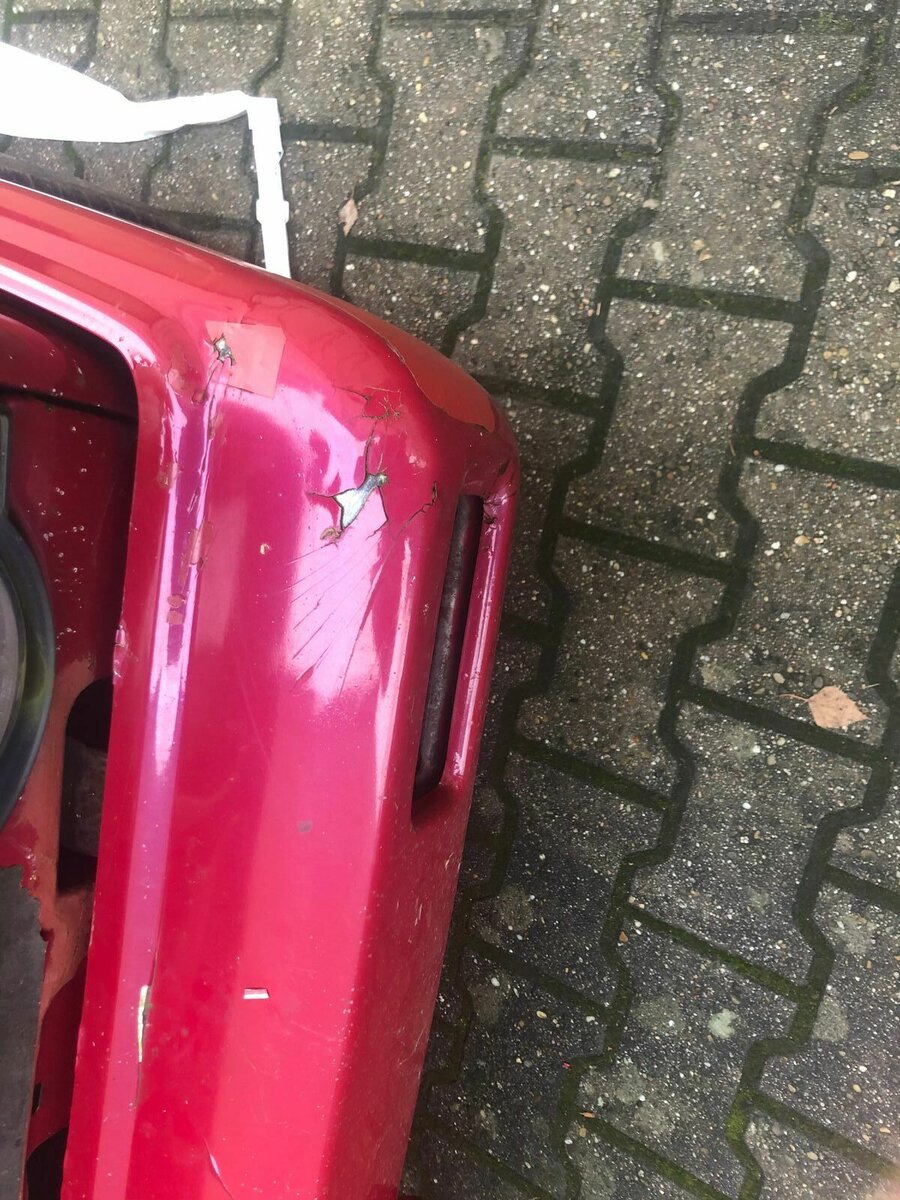

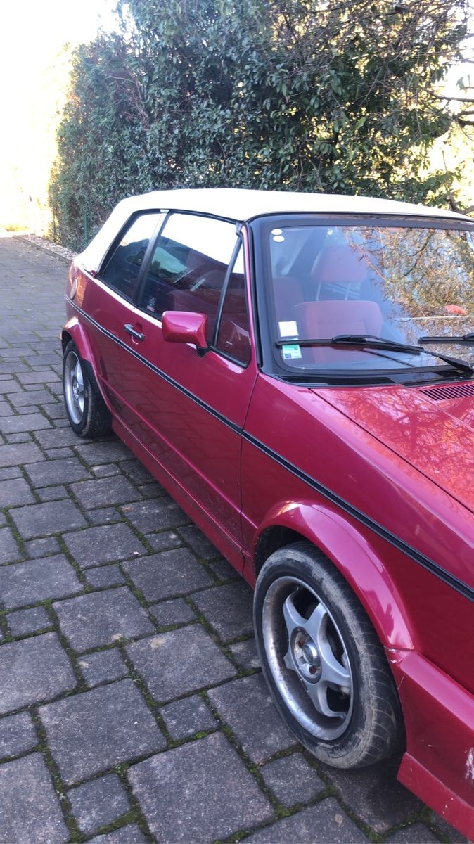

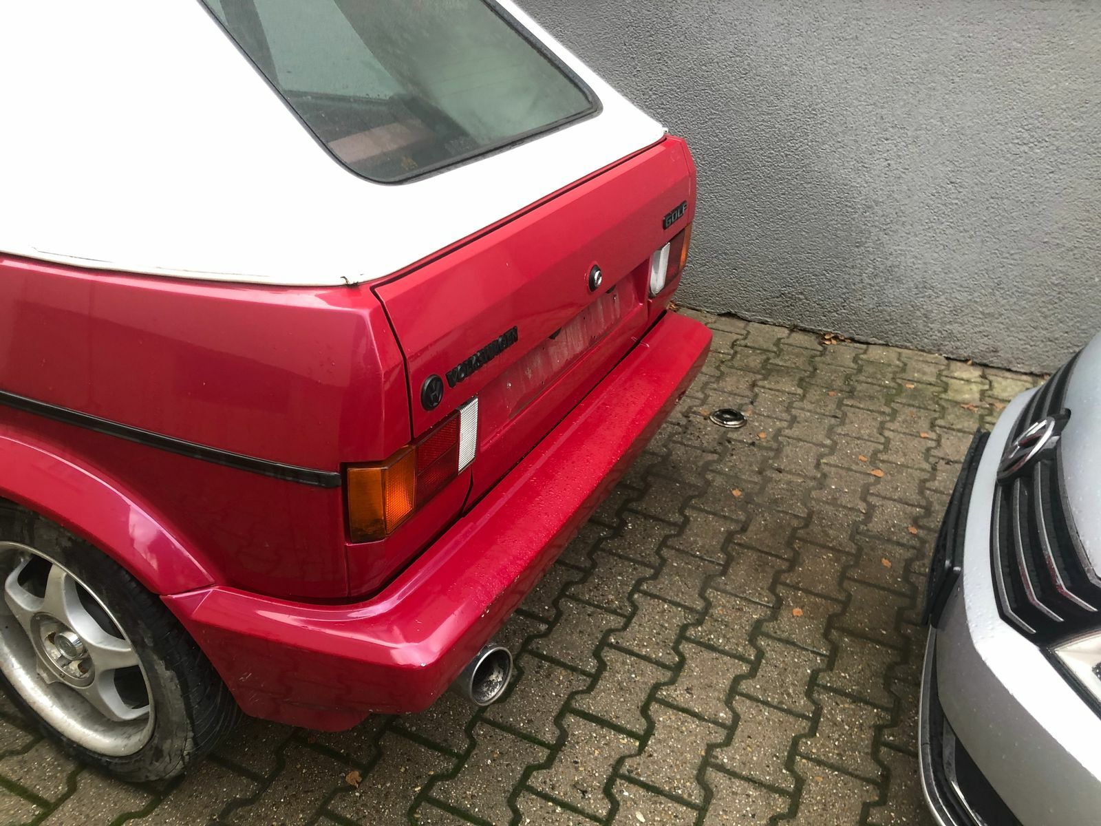

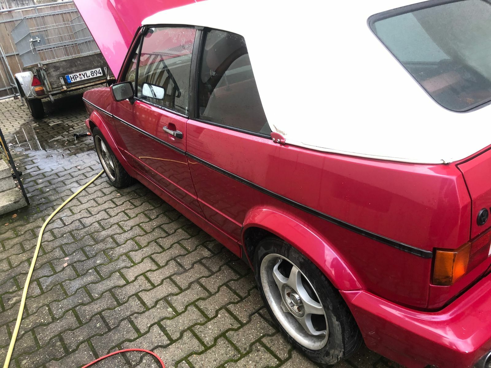

    Hier mal ein paar Bilder.
    Ich hatte ja mal gedacht, ob ich eine Umbaustory mach, aber ich mache ja nix besonderes mit dem Ding, außer das ich Dinge ausbesser und noch gerne ein paar Sachen nachrüsten würde, die so nicht drin waren, MFA, Sitzheizung und sowas. Aber Lust hätte ich da schon drauf.
  • Hallo,
    ist das ein GLI ? Sieht aus wie das Sondermodell Quartett der ersten Serie mit den "kleinen" Stoßstangen, in Farbe LK3A paprikarot.
    Das Muster der roten Sitze entspricht auch diesem Modell.
    Welche Baujahr ist der, oder habe ich das überlesen ?
    Ist der Teppichboden und die Hutablage ebenfalls rot ?
    Poste mal ein Bild von dem Aufkleber auf der Strebe im Kofferraum dann kann man nachvollziehen welche
    Kombination ( Modell, Motor , Innenausstattung, usw.) Du hast.
    Gruß Tom
