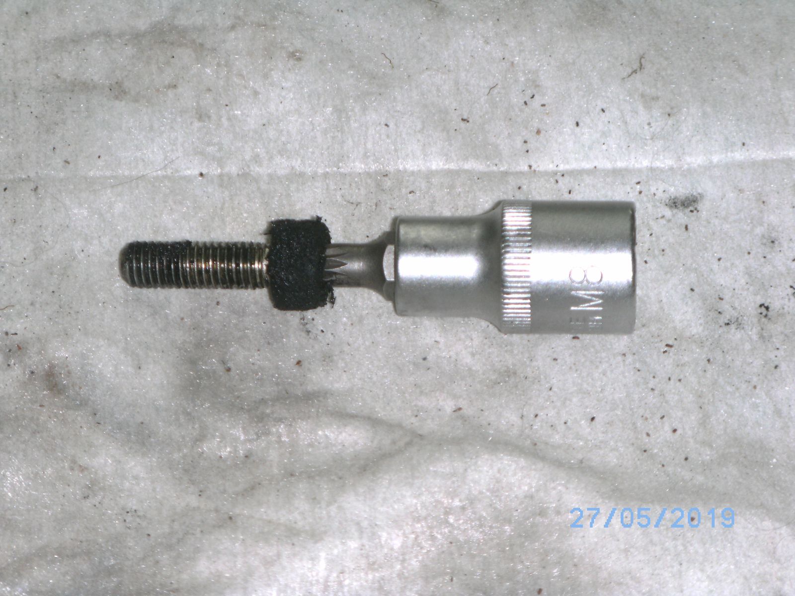

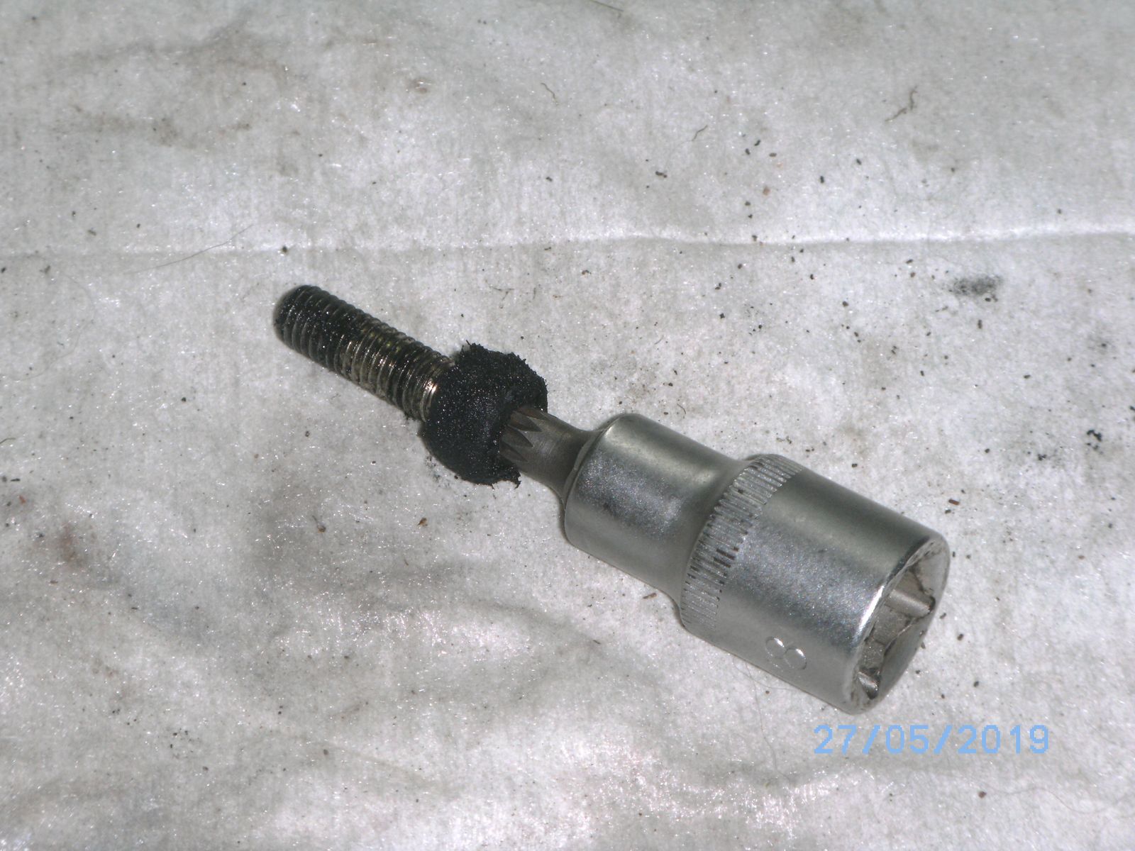

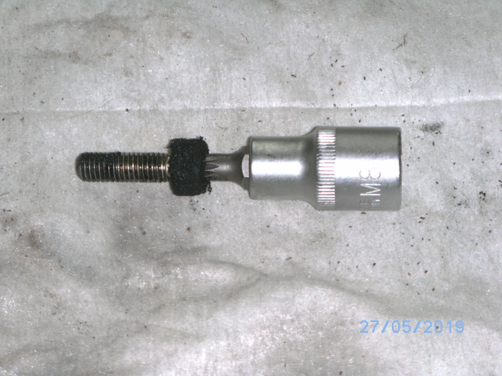

Ich hol das mal wieder hoch, mein Kruemmer patscht auch. Einen neuen habe ich mir vor fast 10 Jahren mal bei CP bestellt und der liegt auf Lager. Reissen beim Ausbau aber nicht die Stehbolzen ab?
- Offizieller Beitrag
es reißen nur die Bolzen, die eh schon angerissen sind.
Erfahrungsgemaess ist das mindestens immer einer
Bekommt man die ohne den Kopf abzunehmen irgendwie ersetzt? Gibt es da eine Vorgehensweise wie man das Abreissen moeglichst vermeidet? -

ging mir damals beim Krümmer wechsel genau so. Viel Rostlöser über Tage soll helfen aber ist nicht immer möglich wenn das Auto noch bewegt wird.
Ich habe damals dann den Bolzen mit einer kleinen Bohrmaschine oder einem Winkelaufsatz, der könnte auch gehen mühselig aufgebohrt und dann so einen Ausdreher eingeschraubt. Alles von unten und ich weiß heute noch das es kein Spaß gemacht hat.
Also ich würde versuche so einen Satz "Ausdreher" in Reichweite zu haben. Ich hatte Glück und es ging ohne Demontage des Zylinder Kopfes.
Wenn noch ein Stück Gewinde vorhanden ist geht es vielleicht mit zwei Muttern und die gekontert.Wichtig ist nur das der Kopf ganz bleibt
Grüße Frank

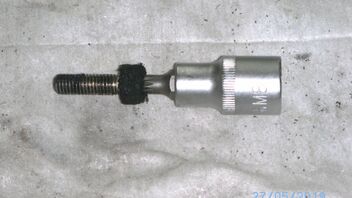

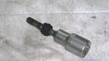

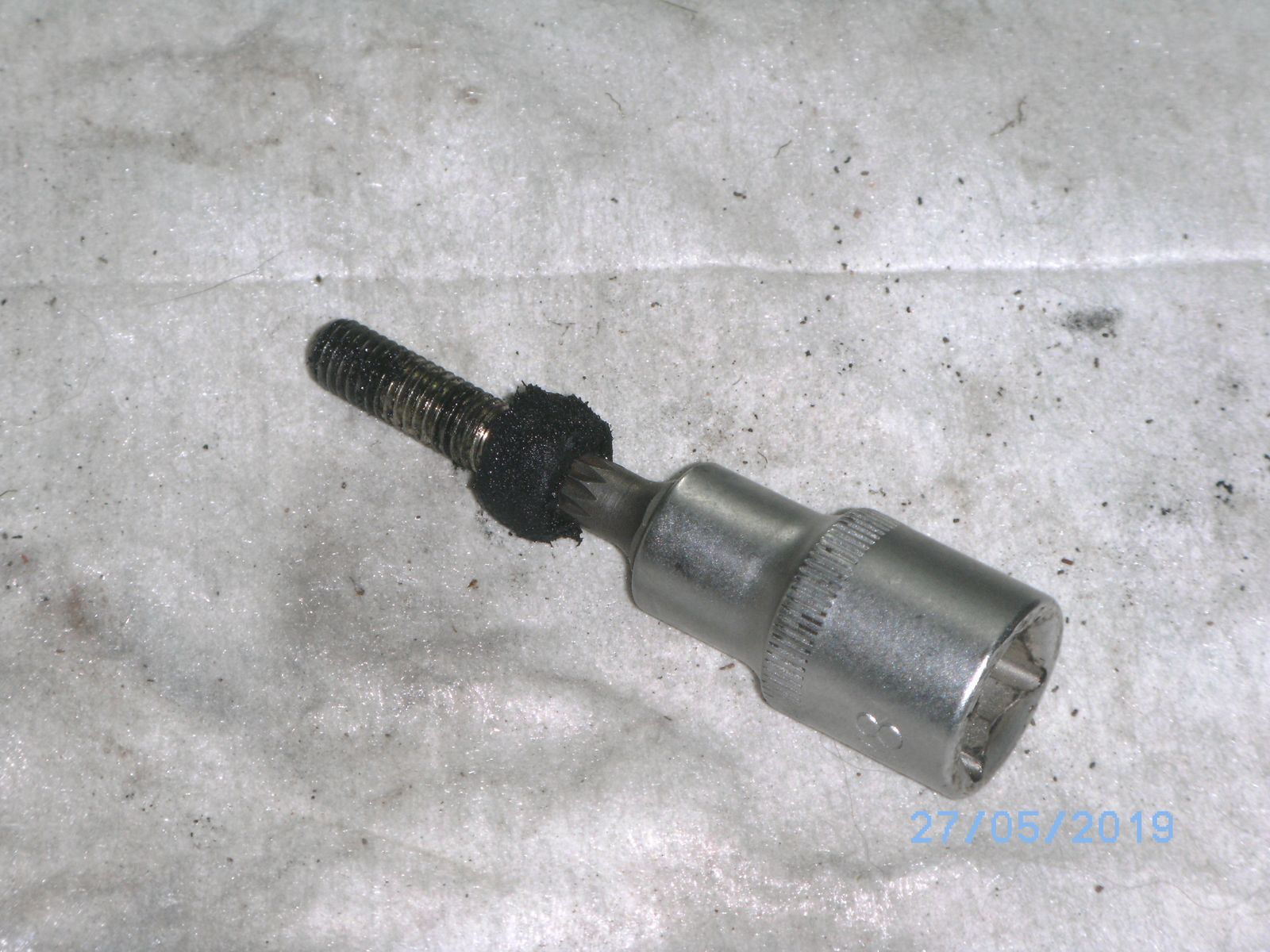

Wenn er nicht komplett fest sitzt kann man es auch mit einem eingeschlagenen Torx versuchen. Damit hatte ich bislang immer Glück.
ja, kann ich so bestätigen.
Allerdings nehme ich bei abgerissenem Bolzen immer den Kopf runter. Ich habe schon zu viele verbohrte Köpfe in meinen Händen gehabt.
Wenn der Kopf ab ist kann man schön mit 3er oder 3,5er Bohrer den Bolzen anbohren und mit eingeschlagenem Torx ausdrehen. Aber bitte keine billigen Heimwerkertorx dafür nehmen.
Beim Einschlagen des Torx wird der Bolzen gelöst und ging bei mir immer überraschend leicht raus.
Du kannst auch mit einem Dremel mit Trennscheibe die M8er Muttern auftrennen und dann vorsichtig abschrauben.
Jau - Kopf runter ist dann aber immer eine Aktion. Wasser raus, Zahnriemen runter usw.
Da hab ich mich dann für die Quälerei mit dem Ausbohren entschieden im eingebauten Zustand.
