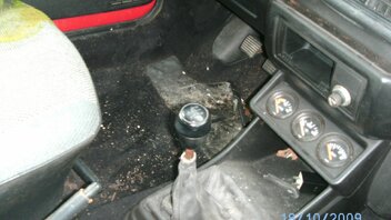

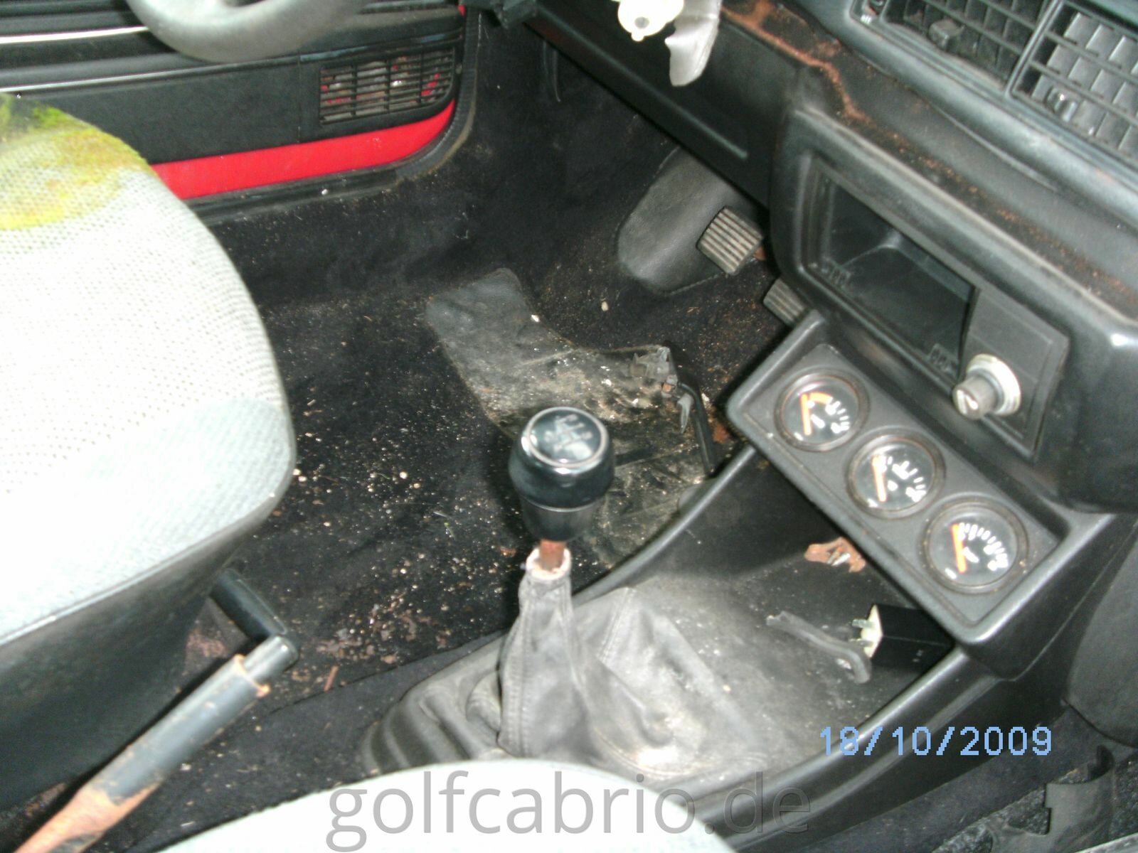

    Da im originalen Aschenbecherfach mein CD-Emulator sitzt kam mir der Gedanke in die Knieleiste einen Aschebescha aus dem Tittentachoarmaturenbrett zu verbauen.
    Größentechnisch passt das 1:1. Aber ist der Raum zwischen Verkleidung und Strebe tief genug um das Ding aufzunehmen?
    golfcabrio.de/web/attachment/5723/
    golfcabrio.de/web/attachment/5724/
    golfcabrio.de/web/attachment/5724/golfcabrio.de/web/attachment/5725/
    Mit den Bildern ist iwi doof, hoffe Ihr wisst was ich meine.

    Hinter der Verkleidung ist im Träger, an besagter Stelle, eine ca. 2 - 3 cm Vertiefung.
    An der Stelle wo du den Ascher verbauen möchtest, macht die Verkleidung ja einen Bogen Richtung Innenraum während der Träger durchgehend grade ist.
    Der Ascher aus dem Tittentachoarmaturenbrett baut auch nicht so tief, ich denke das passt aber ohne Gewähr!

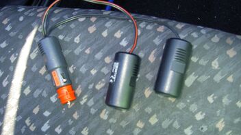

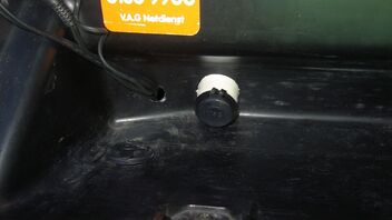

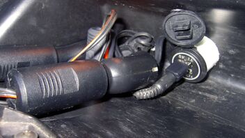

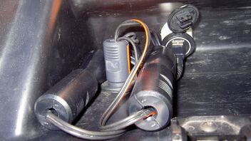

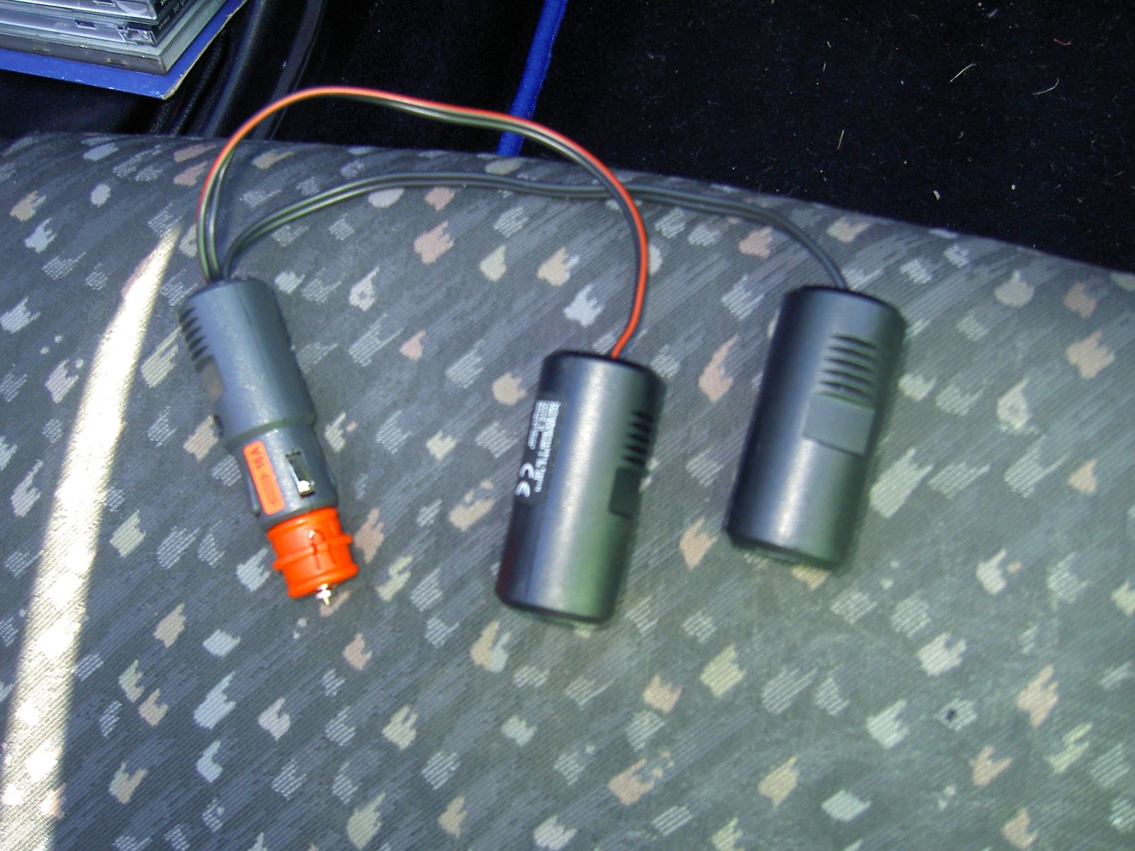

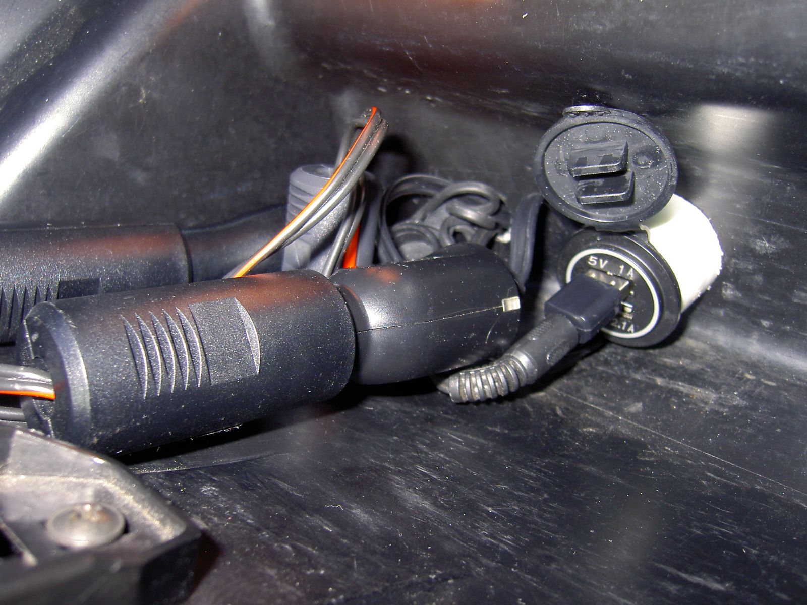

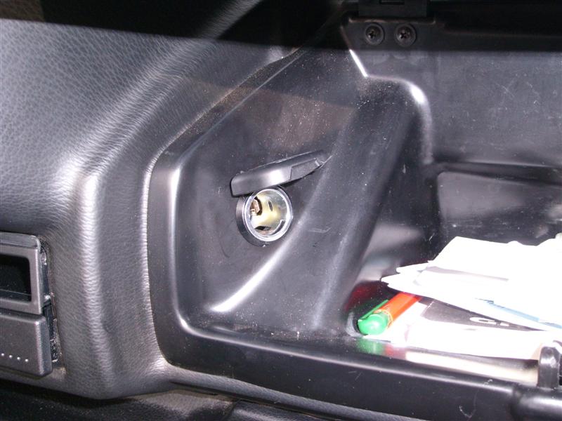

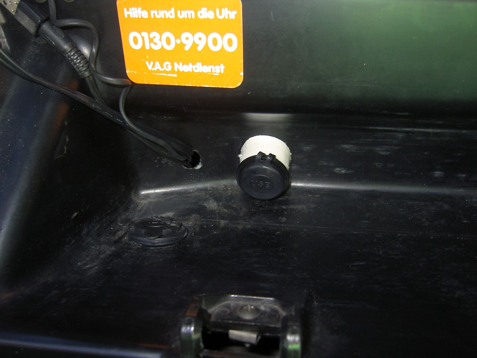

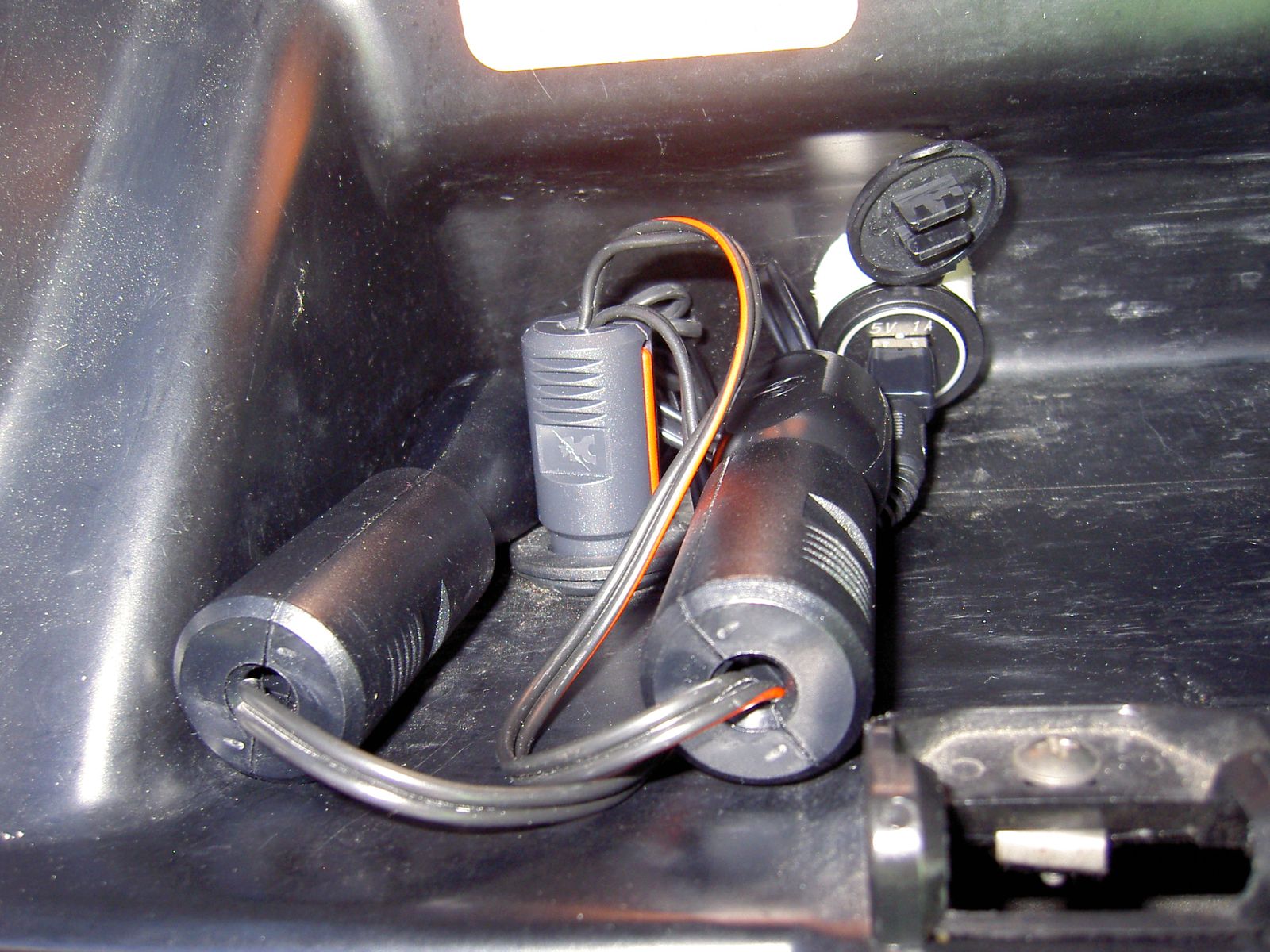

    Gerade hab ich extra für dich ein paar Schnappschüsse gemacht - und dank dir bin ich endlich mal dazu gekommen das Handschuhfach zu entmüllen ^^
    Nix exorbitant hübsches aber bitte sehr - im Boden ist die 08/15-Dose und rückseitig die USB-Dose mit 5V/1A und 5V/2,1A Ausgang
    Unten habe ich einen Y-Verteiler gesteckt - hielt ich besser als 2 Anzünderdosen - das Fach ist eh schon so klein - so habe ich rechts noch Platz für ein paar DVD´s :)
    An einem hängt das Ladekabel für mein *ultramodernes Hightech-Navi in der Konsole* und an dem anderen das Ladekabel für mein hochmodernes Nokia C2-Tellerfon was *links vom Lichtschalter seinen Schlaf- und Ladeplatz hat* :saint:
    Für USB-Verbraucher die STÄNDIG ans Bordnetz angeschlossen sind (wie z.B. den Anschluß für die *RGB-LED´s* ) habe ich eine USB-Dose FEST ins Bordnetz integriert - und zwar so ---> *KLICK* (ein paar mal nach rechts weiterklicken)

    ich finde diese Position im Handschuhfach praktisch, auch weil man die Steckdose noch nutzen kann wenn diverser Kleinkram schon im Handschuhfach liegt.
  • Gerade hab ich extra für dich ein paar Schnappschüsse gemacht - und dank dir bin ich endlich mal dazu gekommen das Handschuhfach zu entmüllen ^^
    VIELEN DANK für die erbetenen Bilder!
    Und dann auch noch Lichtgeschwindigkeit!
    TOP !! :thumbup::thumbup::thumbup:
    Ich plane den Einbau einer "Steckdose mit 2xUSB+Voltanzeige", zum Beispiel: diese da
    Ich denke dabei an den Einbauort von MyGolf1Cabrio in Post. #13, bin mir aber nicht sicher, ob dort für mein Vorhaben genügend Einbautiefe vorhanden ist...
    MyGolf1Cabrio
    Ist das Bild evtl. von deinem Auto?
    Weißt du, wieviel Einbautiefe dort vorhanden ist?
    Ich bräuchte dort ja mindestens 50mm.....
    Gruß Stefan
    • Offizieller Beitrag
    es ist nicht mein Auto, aber ich habe es eingebaut. In mein Auto habe ich das später auch so verbaut.
    Es ist genug Einbautiefe vorhanden.
    Wenn der Aschenbecher verbaut ist ist noch mehr Platz, als wie beim abgebildeten mit Schubladenfach
