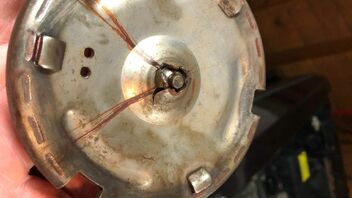

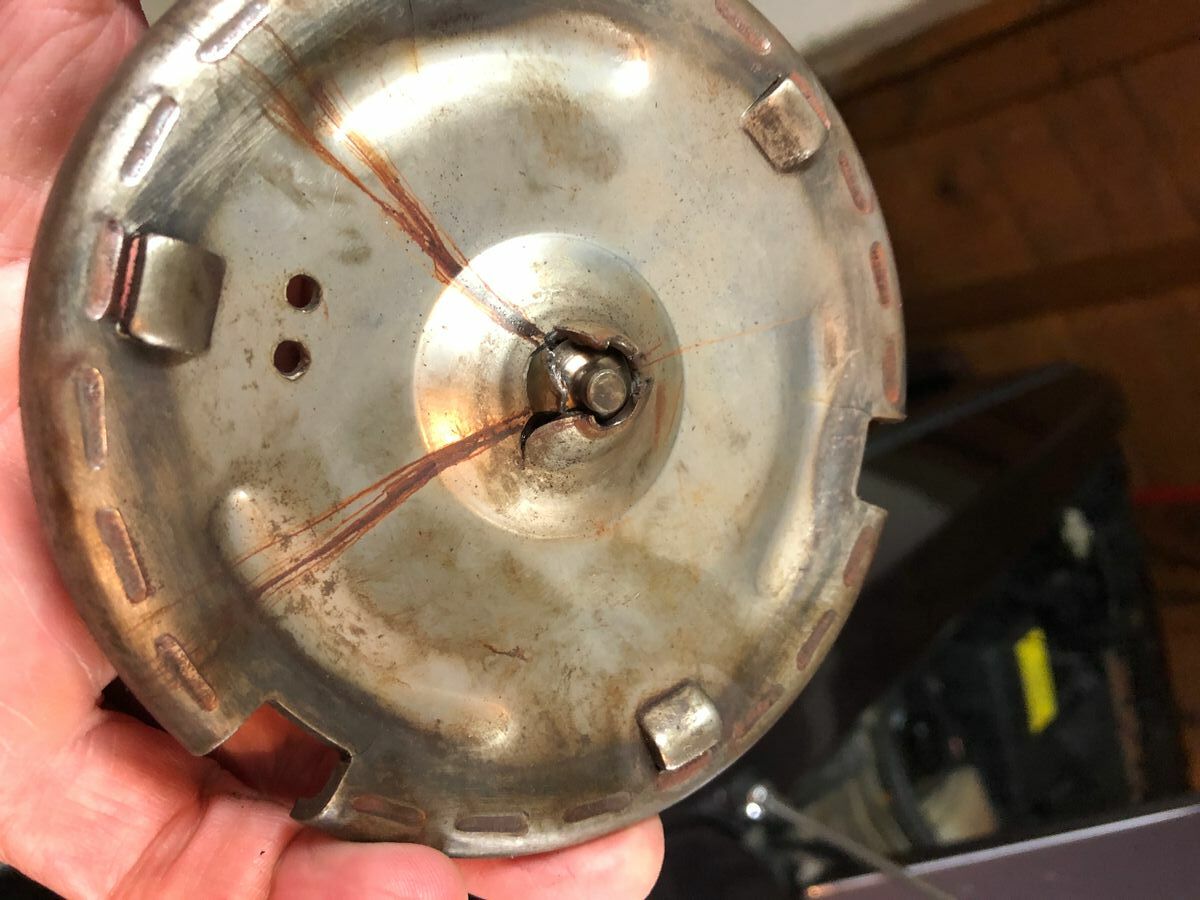

    bei unserem G1C EZ02/92 ist die Kupplung ausgegfallen. Das Pedal ließ sich leicht durchtreten ohne auszukuppeln. Ich hab jetzt das Getriebe ausgebaut und festgestellt, daß der Ausrückteller, auf den die Betätigungsstange drückt durchgebrochen ist.
    Lt. Google kommt der Defekt wohl häufiger vor.
    Die Kupplung (LUK Kit) hab ich vor ein paar Jahren eingebaut und hat max. 30tkm drauf. In hundertausenden von Kilometern mit verschiedenen Golf 1 ist mir das noch nie passiert. Meines Erachtens ist das einfach nur miese Qualität der aktuellen Kupplung Kits.X(

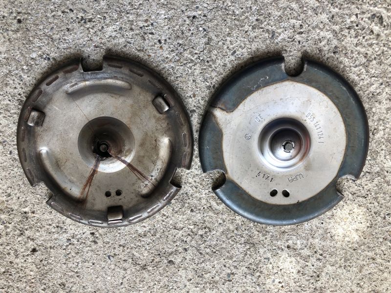

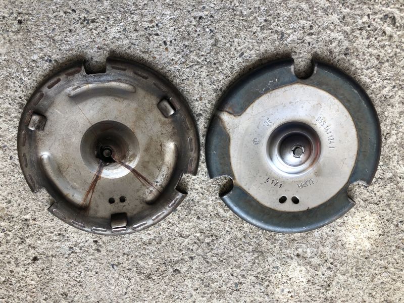

    Ich hab diesen Ausrückteller direkt bei VW bekommen.
    Die Teilenummer ist 055 141 124 J und er kostet 24€. (Ist ein Golf 4 Teil)
    Der Teller schaut ein bißchen anders aus (siehe Foto), läßt sich aber einwandfrei einbauen und fuktioniert.
    Über die Qualität kann ich nichts sagen, zumindest steht VW drauf, was aber nichts heißen muß.
    Auf jeden Fall läuft das Auto wieder.:)
