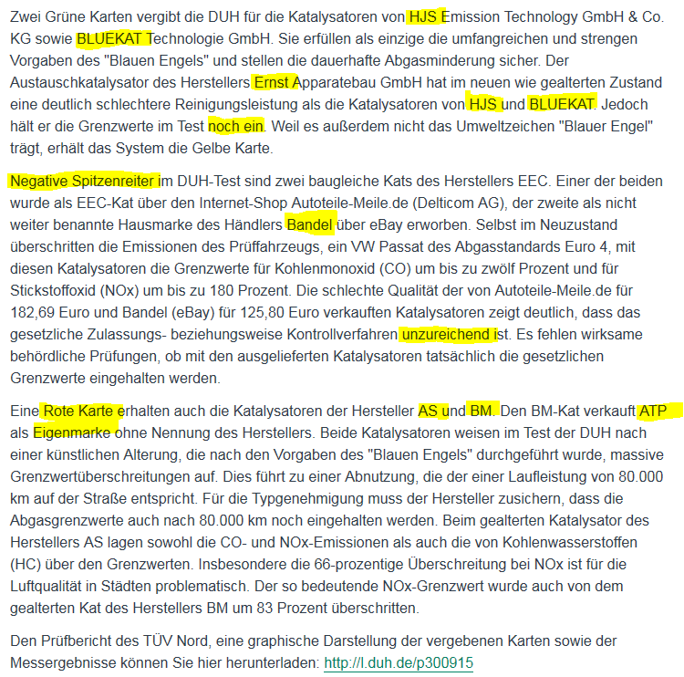

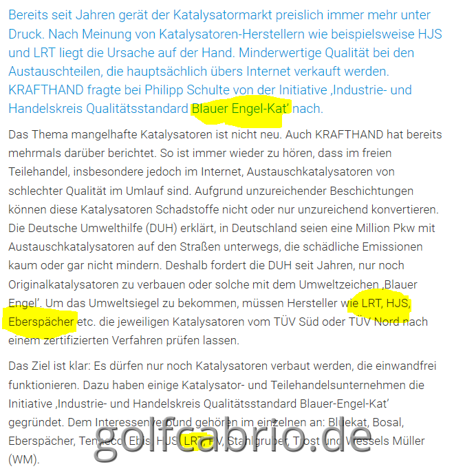

Meine Meinung zu Billigteilen von Autodoc und Co: wenn der Kaufpreis des neues Katalysators niedriger ist, als das, was ein Kat-Verwerter für das Originalteil (selbst die Fragmente werden gekauft!) gibt, dann sollte das zu denken geben und mutmaßlich einen Rückschluss auf die Menge des Edelmetallanteils zulassen. Wenn die Kirmes dann nach wenigen Jahren wieder von vorne losgeht, weil der 'neue' Billigkat schon abgebrannt ist, hat man nichts gespart.

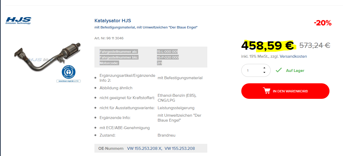

Ein "1zu1 " passender Edelstahl-Katalysator ist mir nicht bekannt. Zwar werden viele Universal-Katalysatoren als passend angegeben, aber ob die dann tatsächlich die erforderlichen Werte (dauerhaft!) bringen, bleibt dann abzuwarten.

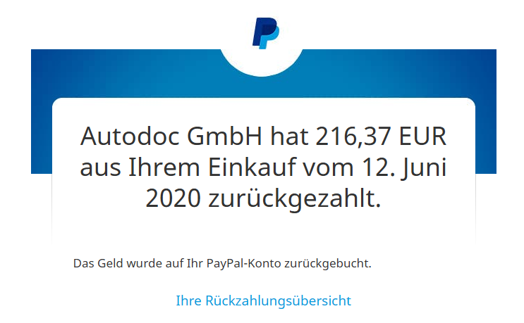

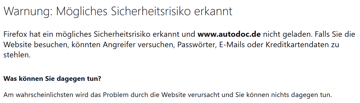

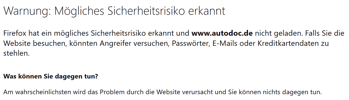

Bitte nicht Autodoc.

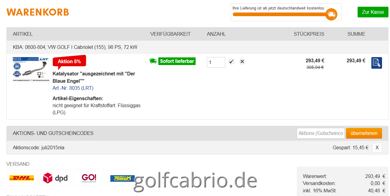

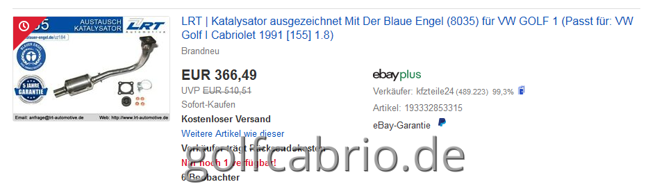

Der LRT ist auch wieder lieferbar.

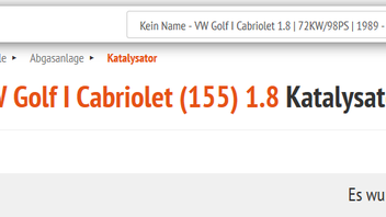

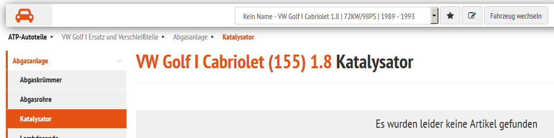

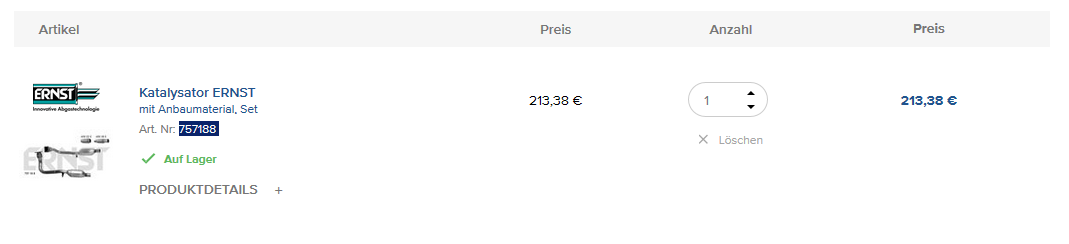

Ja nee, ging eigentlich auch nur um die ET-Nummer
LRT 8035
Ach, sorry gar nicht gesehen dass du den verlinkt hattest.
Bitte nicht Autodoc
TOP
Wo liegen wir da aktuell preislich ?

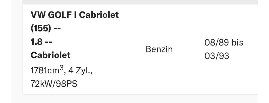

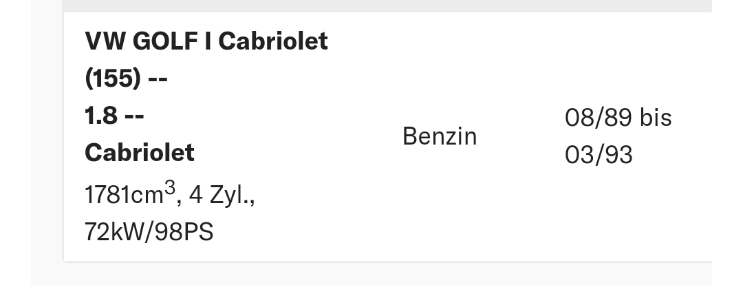

Und der passt für den 2H?
Dann ist der Preis ja über 4 Jahre gleich geblieben - finde ich gut
Siehe Seite 1 - inclusive Bildchen:

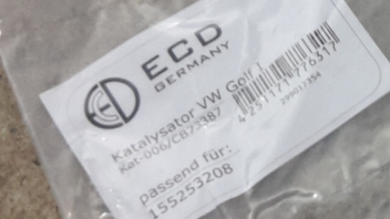

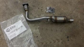

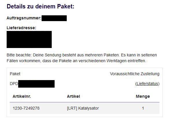

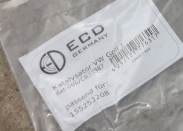

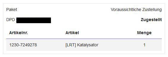

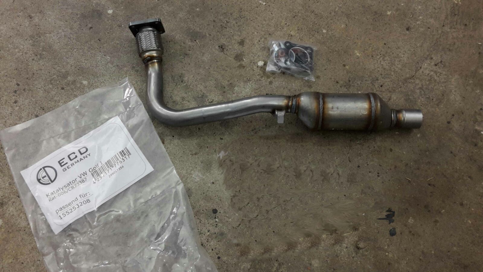

Nun ist es soweit - das Werk ist vollbracht. Endlich kann ich ein Ei drauf hauen. Kaufste Premium kaufste einmal.
Habe gemacht - wie gewünscht
So isses. Hier nun die Maße, Fotos und Einbaubildchen --> *KLICK* (nach rechts wischen)
Wenn einer die alten Katkrümel haben möchte - nur gegen Gebot --> *KLICK*
Kurz und knapp: Das LRT-Teil hat die perfekte Paßform - das Ding flutschte von allein in den Mitteldämpfer und in die Krümmerbolzen - ein Anbausatz war dabei. Allein schon wenn man die…

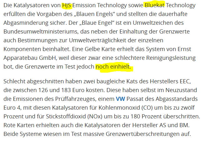

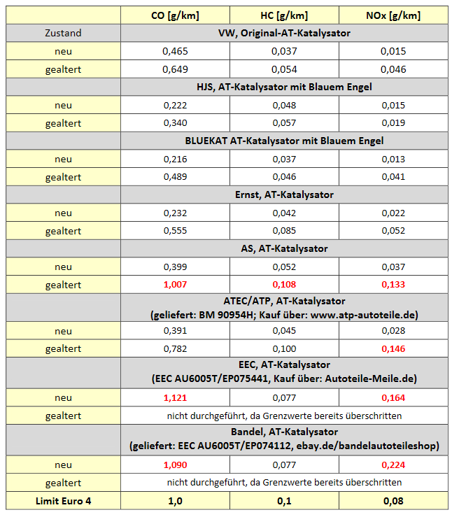

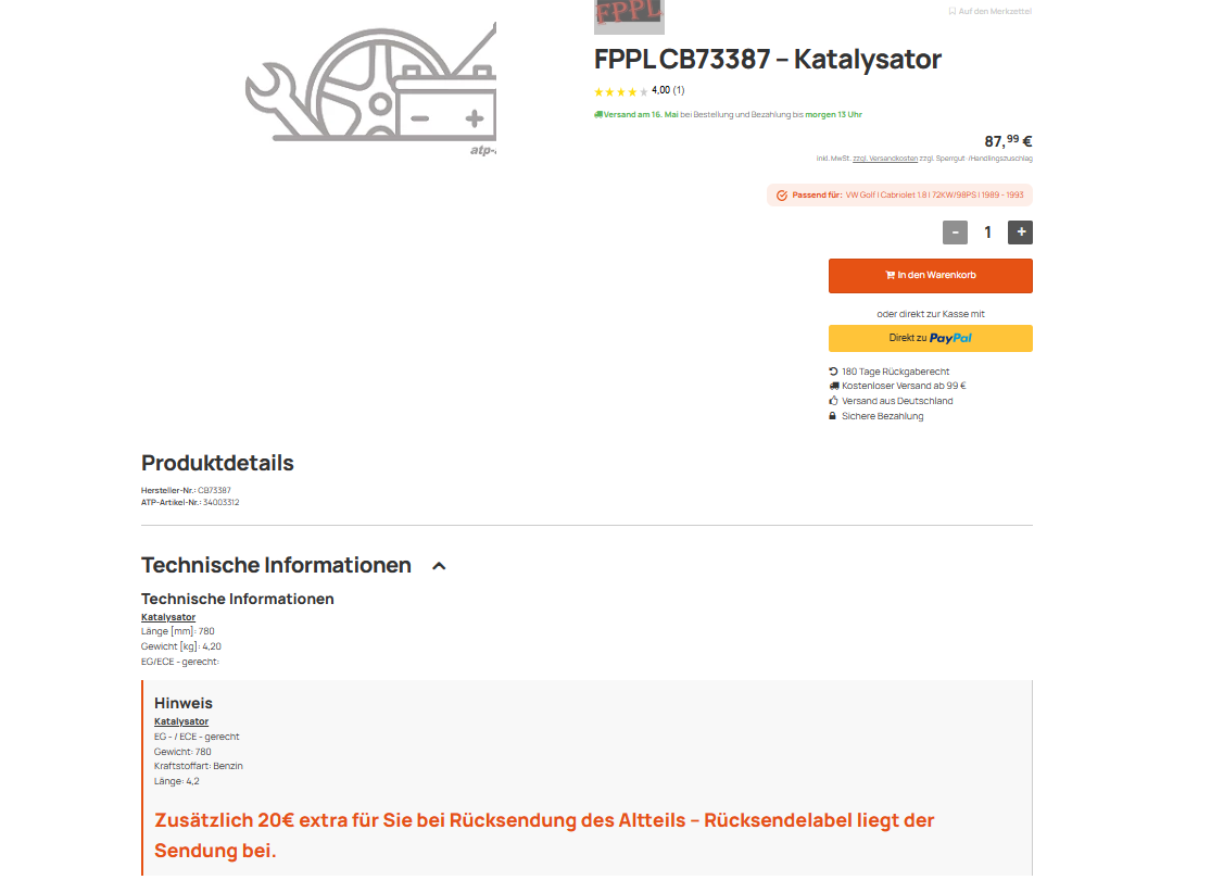

Hoffe dass der mit N keine abgekupferte China-Dose ist. Mein Krümmer von LRT macht sich auch gut. Generell scheinen die ja gute Qualität zu liefern.
Ne der N ist glaube ich einfach mit oder ohne Blauer Engel.
Da war hier schon mal irgendwo eine Diskussion.
