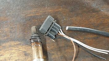

    Nachdem ich die Zigarre instandgesetzt habe und den Blauen Temp. Sensor erneuert hab sind die Abgaswerte nun noch schlechter. Das Ruckeln mit Rußauswurf beim Beschleunigen ist ebenfalls nicht weg. Wenn ich die Lambda abklemme läuft er ohne die Ruckler.
    Mfg Lars
    typischer 2H-Fehler. Nach meiner Erfahrung gibt es diese Punkte als Fehlerursache:
    - Lambdasonde defekt
    - Massefehler Lamdasonde bzw. die Massepunkte an der Ecke Ventildeckel oder seitlicher Wasserstutzen
    - Pin im Stecker Lambdasonde lose/verbogen/Kabelbruch
    - Steuergerät oxidiert (Grund: Wasser im Wasserkasten weil Abläufe verstopft, dadurch Steckverbindung am Steuergerät mit oxidierten Kontakten und/oder Wasser im Steuergerät)
  • Dank euch schonmal.
    Für heut reichts mir.
    Stecker der Lambda ist ok. Habe ich überbrückt.
    Massepunkt auch.
    Steuergerät gucke ich morgen mal nach.

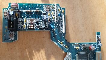

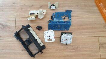

  • Da der Frust von gestern noch in den Knochen sitzt, vorallem im gebrochenen Handgelenk :tüv: , habe ich gestern abend noch schnell ;( einen alten Tacho zerlegt um mir den heutigen Tag mit einfacheren Arbeiten, welche ich sogar selber durchführen kann, zu versüßen.
    Wenn ich nun schon Zündschloss und ZAS ersetzten muss und dafür das Lenkrad runter habe, kann ich auch gleich die MFA wieder in Ordnung bringen. Diese ist aktuell nämlich ohne Funktion.
    Also nach dem Brötchenholen heute morgen beim freundlichen Elektroniker vorbei und alles besorgt (für 1€! das ist mal ne günstige Reparatur :rofl:).
    Hoffe das ich morgen mit neuem Elan an die Fehlersuche im Motor gehen kann.
    Lambdasonden kosten ja nicht mehr die Welt falls diese defekt ist.
    Werde aber nochmal das Steuergerät auf Wassereinbruch überprüfen.
    So genug gerede, ab an die Lötstation.

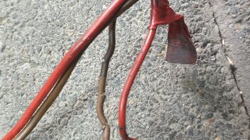

    Lambda habe ich raus bekommen.
    in dem Zuge auch gleich mal die Einspritzleiste kontrolliert.
    Jede Menge Kabelbrüche an allen 4 Steckern.
    Habe zum Glück noch einen neuen Kabelbaum.

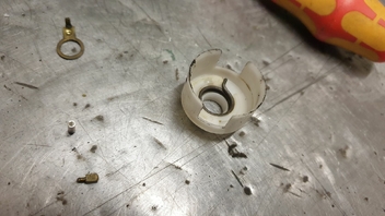

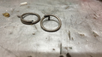

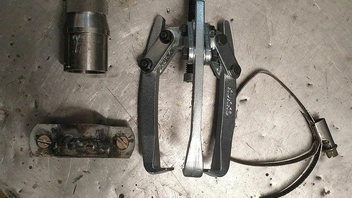

  • So für die Nachwelt wollte ich diesen Beitrag mal aufbereiten.
    Ich habe gerade den ZAS ausgebaut weil wie beschrieben der Schlüssel nicht mehr von Anlasser auf normale Zündung zurück sprang. Meine Beführchtungen haben sich glücklicherweise nicht bestätigt. Die Feder zum zurückholen ist im ZAS und nicht im Schloss selber.
    Bilder habe ich unten mal angefügt.
    Mit nem Abzieher und einer selbstgebastelten Abziehülse, welche hinter dem Adapter positioniert ist, hat man den Schlossträger schnell draußen.
    MFG Lars
