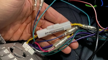

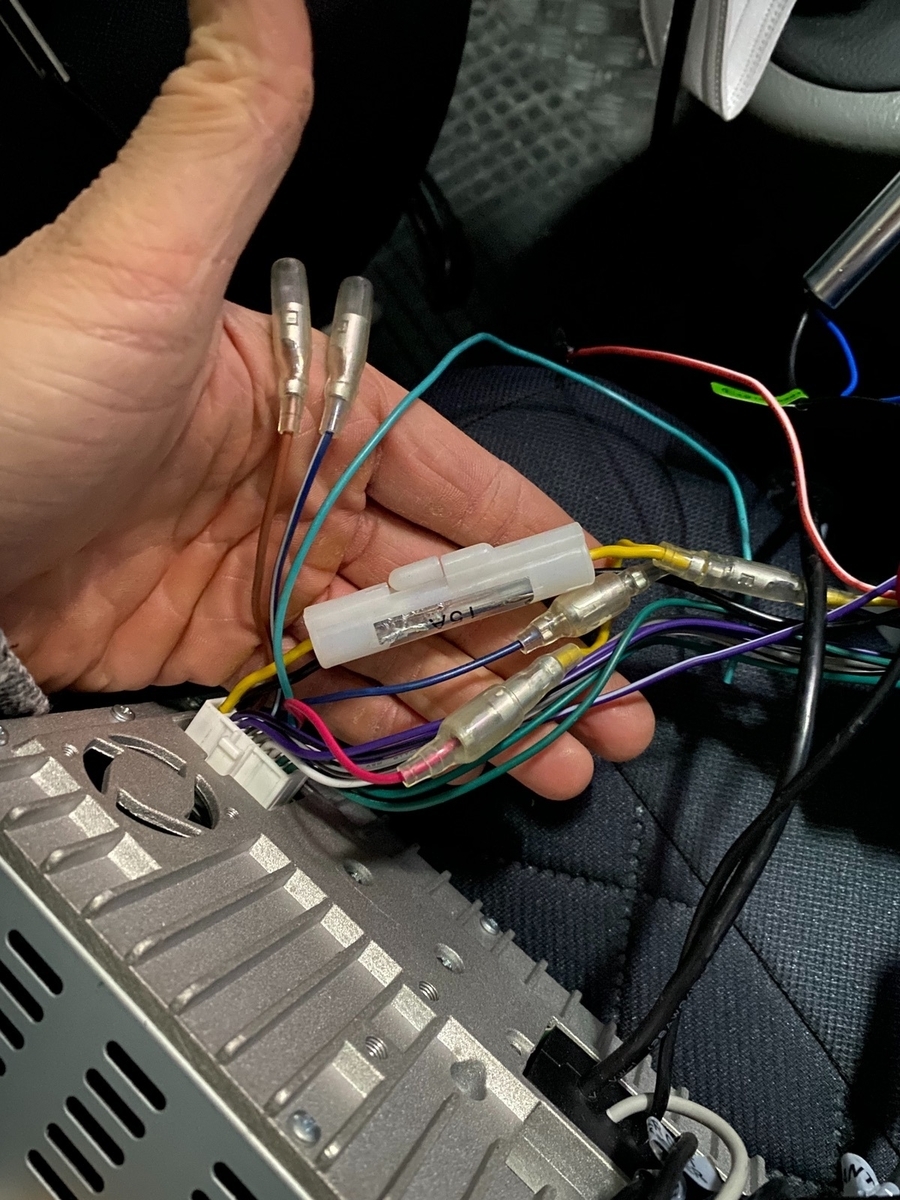

Hallo Zusammen,
Ich habe mir vor einigen Jahren mal einen Opel Vivaro zugelegt und diesen als Camper ausgebaut.
Ja ich weiß Opel und Vw? Wie geht das? Naja, egal anderes Thema.
Ich wende mich heute mit der Bitte um Ratschläge an euch, da ich an einem Problem etwas verzweifele.
Seit einiger Zeit stürzt das Radio des Vivaros sporadisch ab.
Dies kann mal einige Stunden dauern, manchmal geht es aber auch schon nach wenigen Minuten los.
Radio ist ein Clarion NX 202, was aber eigentlich wenig zur Sache beiträgt.
Das/Die Radios schalten sich kurz ab und gehen dann sofort wieder an. (Absolut sporadisch)
Die folgenden Punkte habe ich schon überprüft.
Ich habe das Radio Getauscht, auch andere Geräte fallen sporadisch aus egal ob mit Adapter auf Clarion oder ohne
Wagen ist ausgelesen worden ohne Fehler im Fehlerspeicher
Habe die Radios auch direkt an eine Batterie, welche ich für den Ausbau nutze angeschlossen. (Plus und Minus quasi dauerhaft an)
Problem bestand weiterhin.
Habt ihr sonst noch eine Idee wie ich den Fehler auf die Schliche kommen kann?

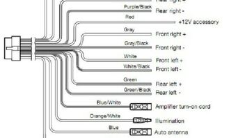

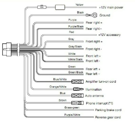

Steckerbelegung ist wie folgt:

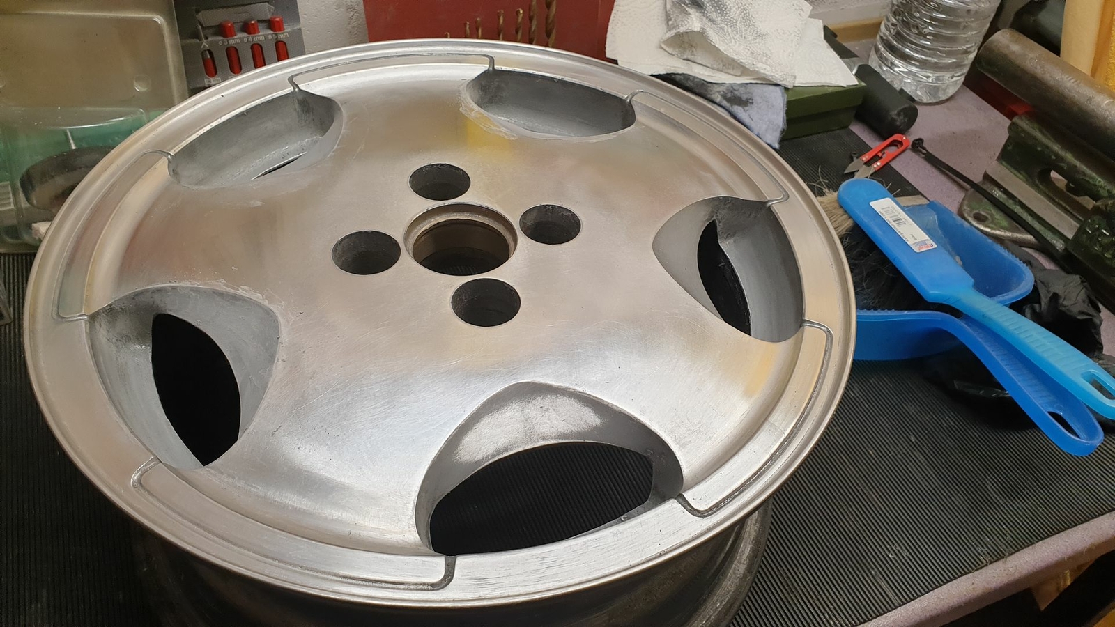

Der Abbeizer hat für meine Anwendung gut funktioniert. Habe 2 mal etwas aufgetragen und ca. 12h einwirken lassen.
Im Nachhinein hätte ich besser noch einen 3ten Durchgang gemacht. Da ich aber zu neugirig war habe ich dann angefangen zu schleifen.
Nach etwa 3 Stunden Arbeit ist das vorerst das Ergebnis.
Muss an ein paar Stellen noch etwas nachschleifen und dann polieren.
