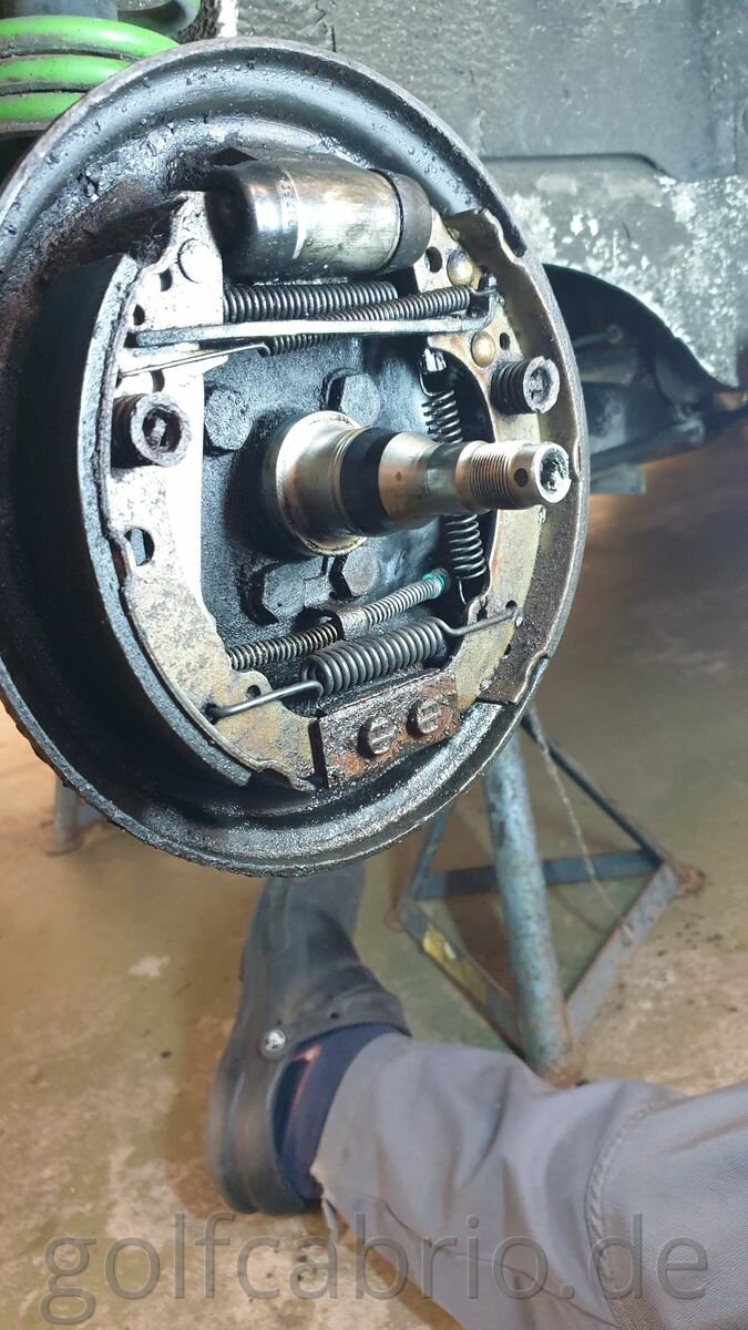

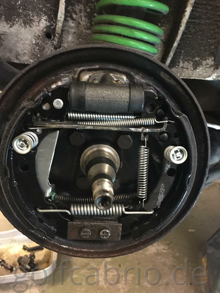

    Auf der Fahrt zum TÜV stellten wir schon fest das die Bremse etwas schwammig ist. Da ist wohl der hintere Bremszylinder der rechten Trommelbremse hochgegangen.
    Schnell neu gemacht ink. der Bremsleitungen und Schläuche über der Hinterachse :D (wer die Ironie versteht).
    Die Operation gestaltete sich auf Grund des Abrostungsgrades der Verschraubungen sowie der Feder auf der HA doch als etwas aufwendiger. Wir haben die Bremsleitung von der Trommelbremse zum Schlauch in Höhe der Befestigungsklammer abschneiden müssen. Dann war es möglich mit Verlängerung und langer Nuss die Verschraubung der Bremsleitung vom Schlauch zu lösen. Umgekehrt zum Festziehen haben wir 2 Schlüssel gebogen. Allerdings deutlich einfacher mit 2 Personen, wenn einer gegen halten kann.
    Erneuerung natürlich beidseitig komplett (Backen, Federn, Zylinder und auch das Radlager was nicht mehr all zu gut aussah).

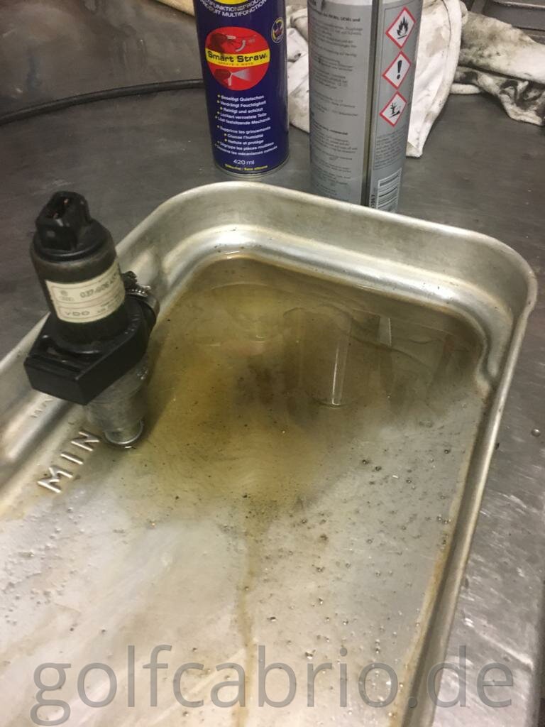

    Zeitgleich habe ich mich einarmig um den Blauen Temperatursensor und die Zigarre gekümmert, da ich diese für die zu "Fette" Verbrennung während der AU verantwortlich mache.
    Also Sensor gewechselt (Ohmwerte passten nicht mehr) und Zigarre schnell sauber gemacht und wieder neu eingestellt.
    Man merkt nun ein deutlich schöneren Leerlauf, vorher konnte man ein leichtes Sägen bemerken.

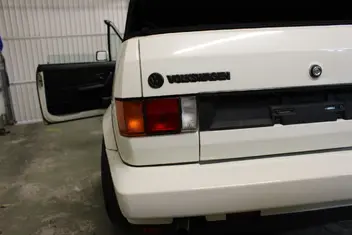

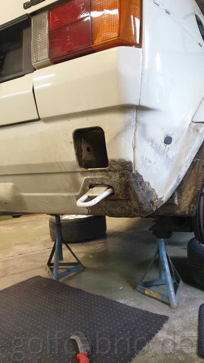

    Als letztes etwas Kosmetik. Nun bitte ich darum mich nicht zu steinigen. Das Auto hatte mal einen leichten Heckschaden der nie fachgerecht beseitigt wurde. Auf Grund der Standzeit hat sich der Rost nur langsam verbreitet dennoch war gerade in den Ecken ordentlich Rost vorhanden. Das Auto soll aber sowieso zum Lackierer von daher wird die Karosse spätestens 2022 von einem Fachmann bearbeitet. Daher nur notdürftige Ausbesserungen, vor allem weil es sich hier nicht um ein sicherheitsrelevantes Teil handelt.
    Entfernen des groben Rosts, Rostumwandler, Grundierung und Unterbodenschutz von innen.
    Von außen natürlich Grundierung, Unterbodenschutz und Originallack.

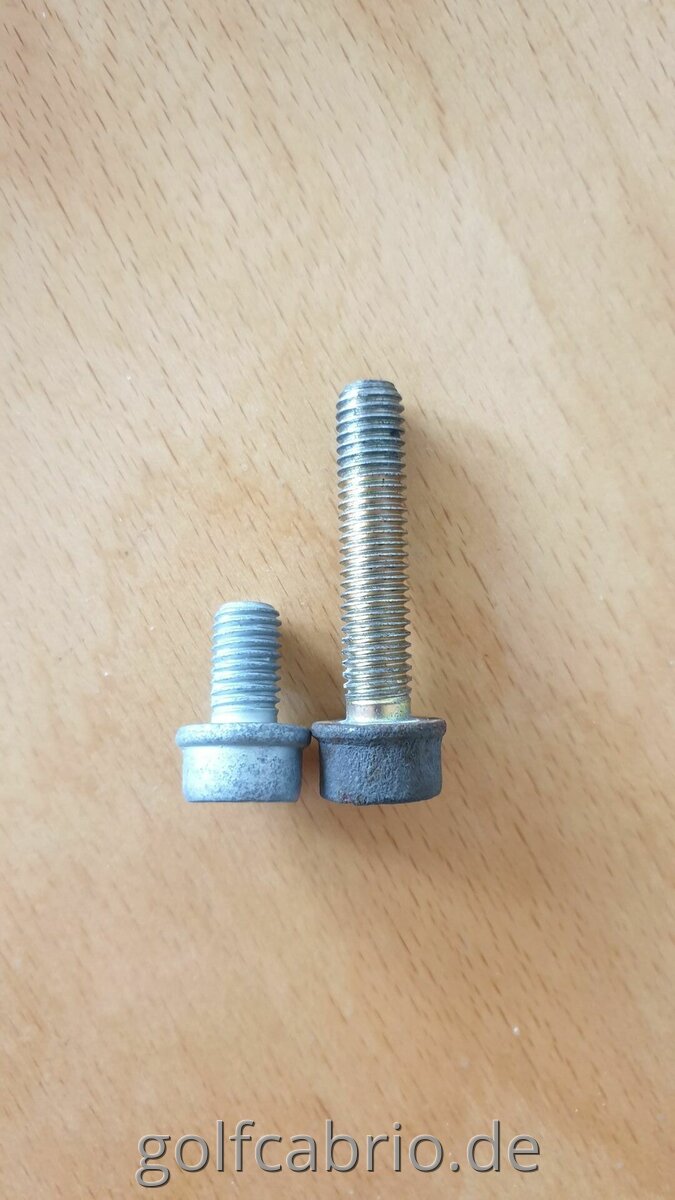

    Ich habe am Wochenende endlich nen neuen Zahnriemen sowie Wasserpumpe + Thermostat verbauen können. Num da ich alles wieder zusammen setzten möchte war ich heute beim Freundlichen um neue Schrauben für die Riemenscheibe Wasserpumpe sowie Kurbelwelle zu kaufen.
    Hier wurde mir gesagt das die für die Kurbelwelle ersetzt wurden.
    Hat jemand in letzter Zeit diese mal erneuert?
    Es sollen nun die gleichen Schrauben sein wie auch an der Wasserpumpe verbaut sind was ich eigentlich kaum glauben kann.

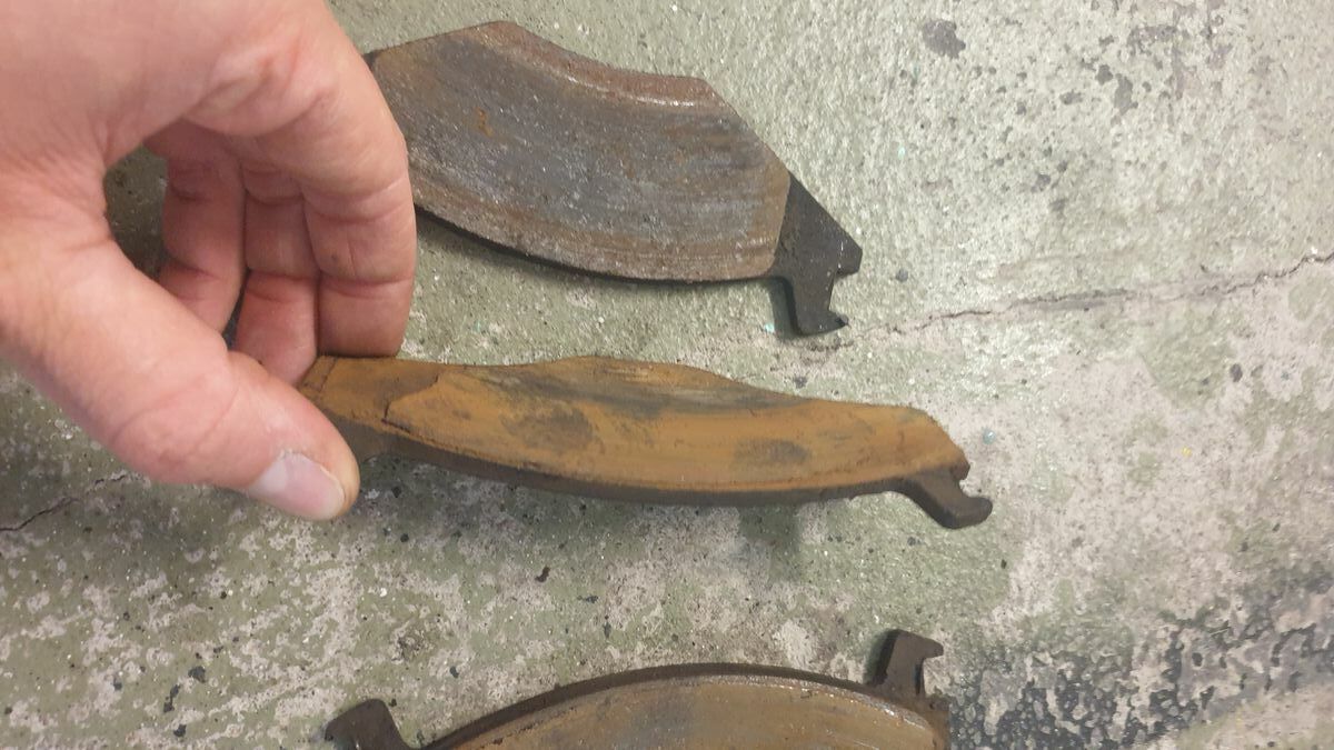

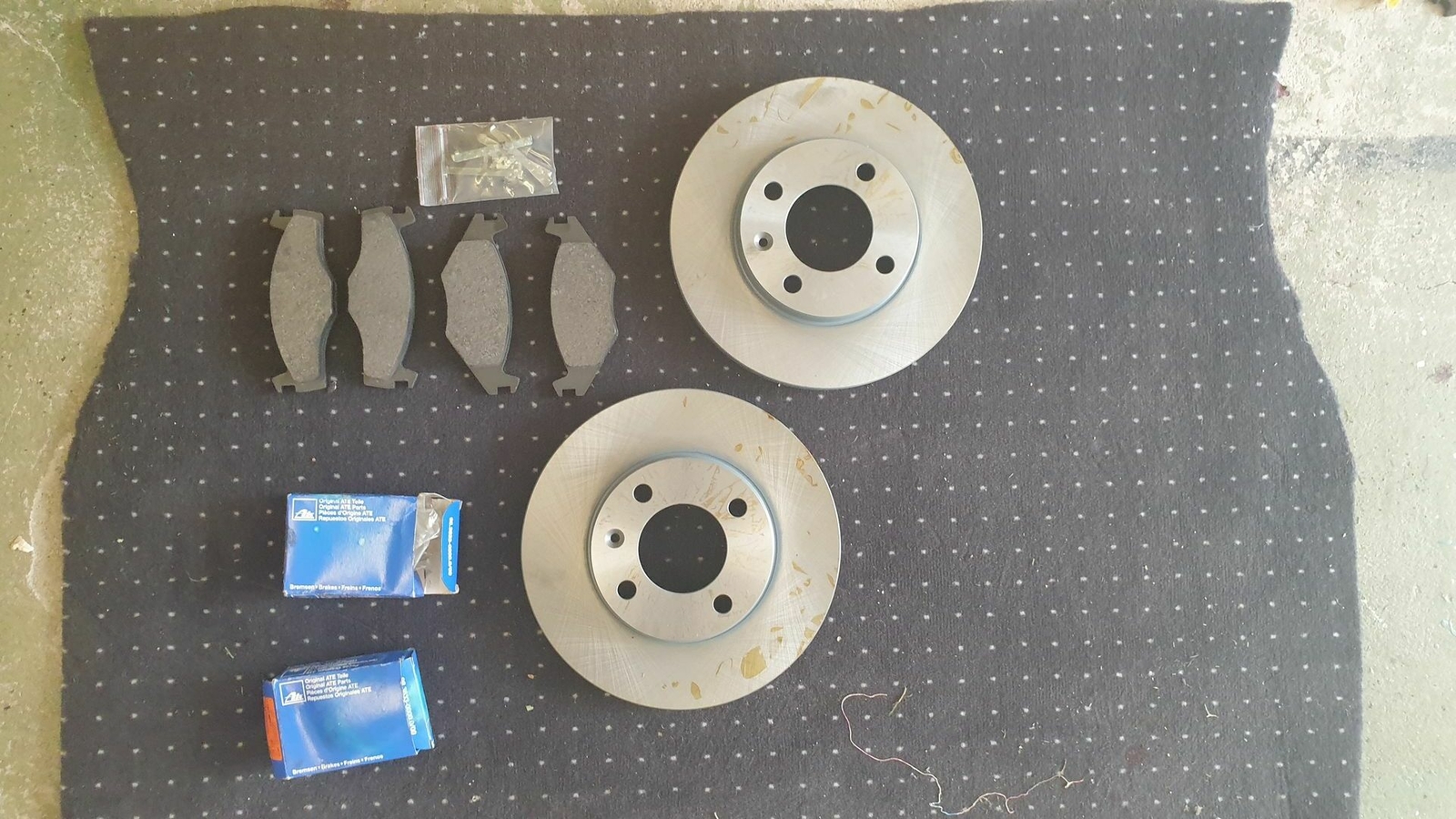

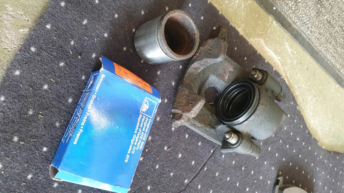

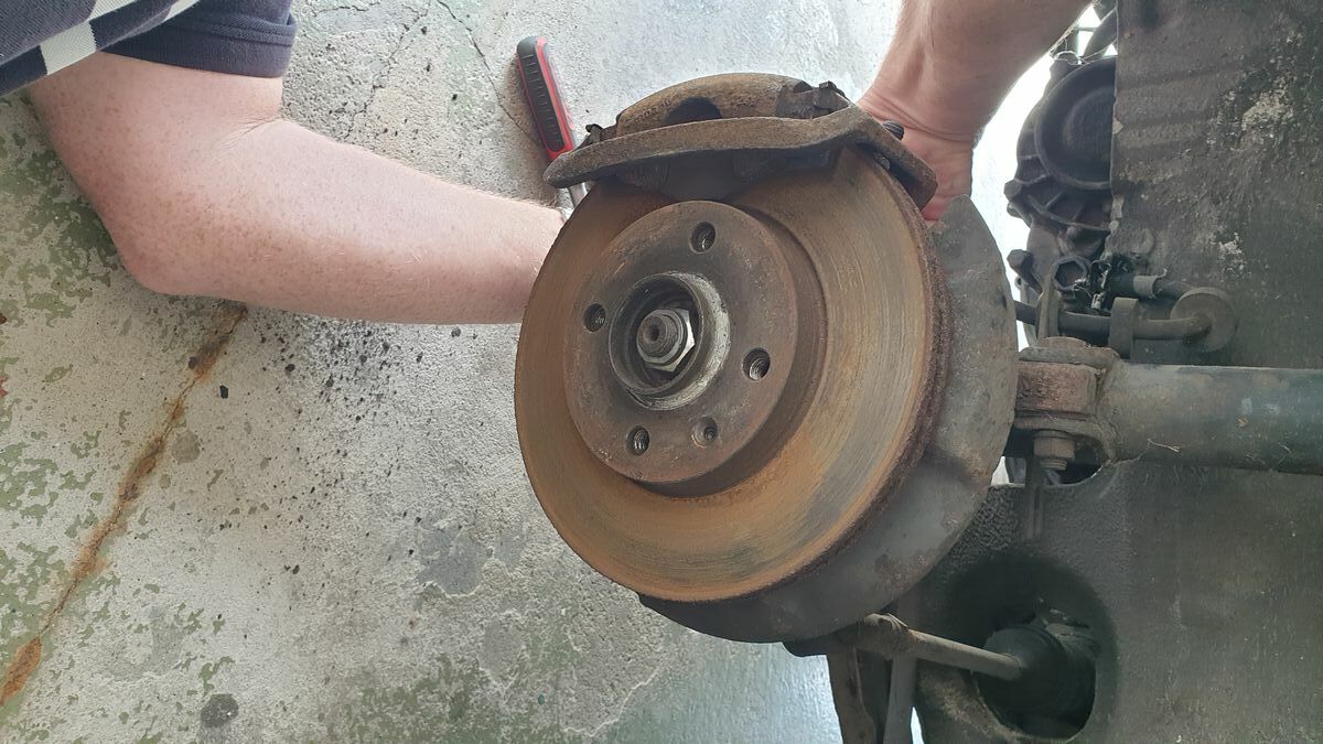

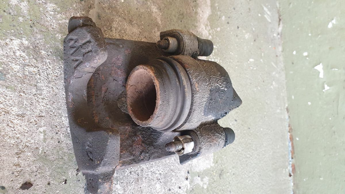

    Heute waren die Bremsen dran........
    Vorderbremse war genzlich ohne Funktion nach der Standzeit was zuletzt nicht nur an den Sätteln lag ^^
    Also alles auseinander, säubern, neu abdichten und einen Führungsbuchse ersetzten :)

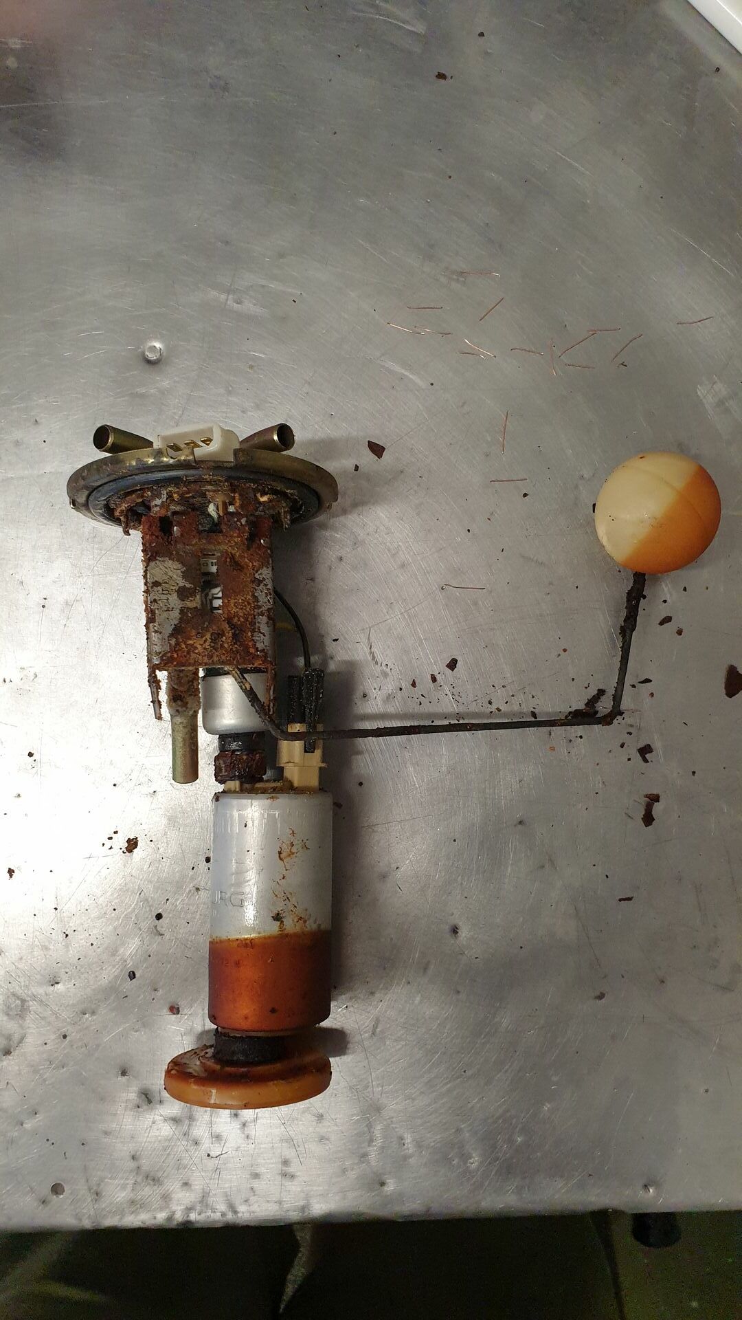

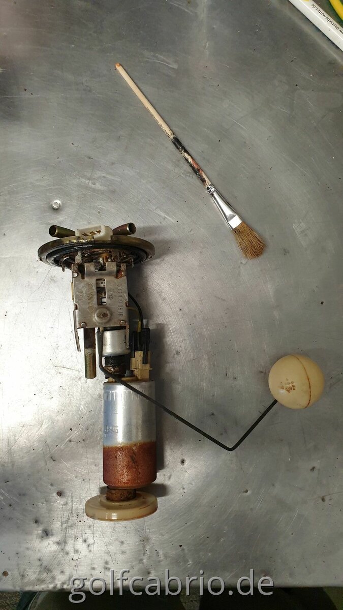

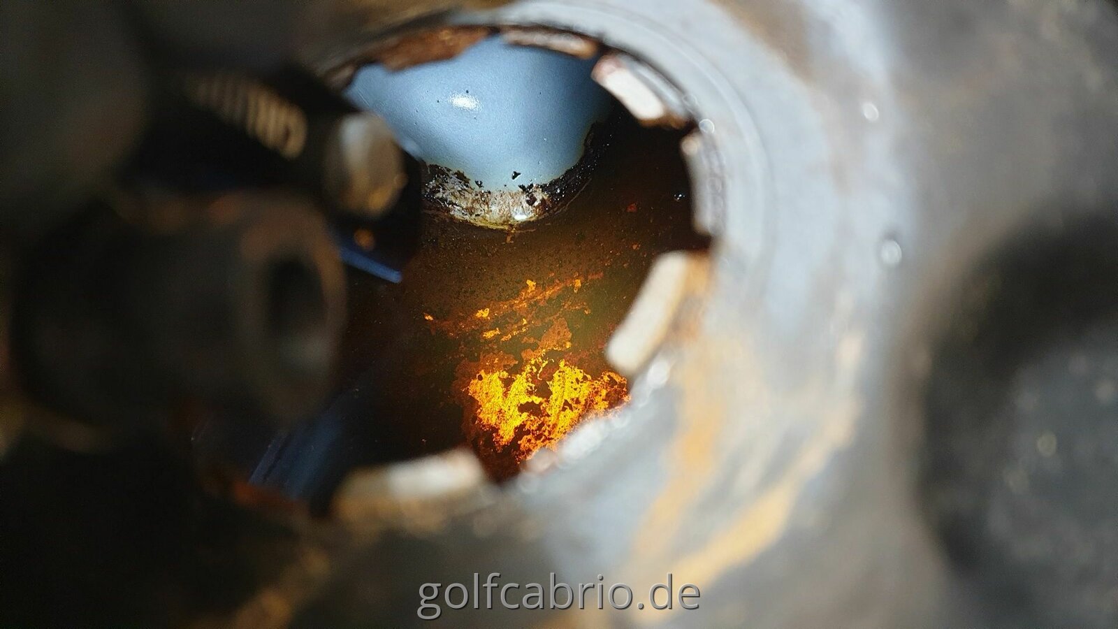

    Heute habe ich den Blick in den Tank gewagt. Natürlich habe ich Studenten-Like nur 20Euro im Tank gehabt :)
    Zum Glück habe ich bis jetzt nur Ablagerungen und keinen Rost feststellen können.
    Der Plan wird sein, alles abzulassen und ordentlich durchzuspülen/sauber zu machen :) damit sollte es dann wieder gehen.

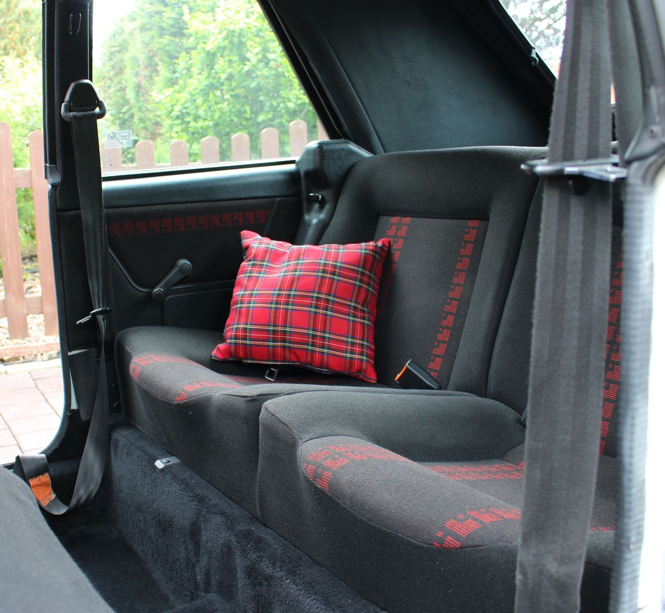

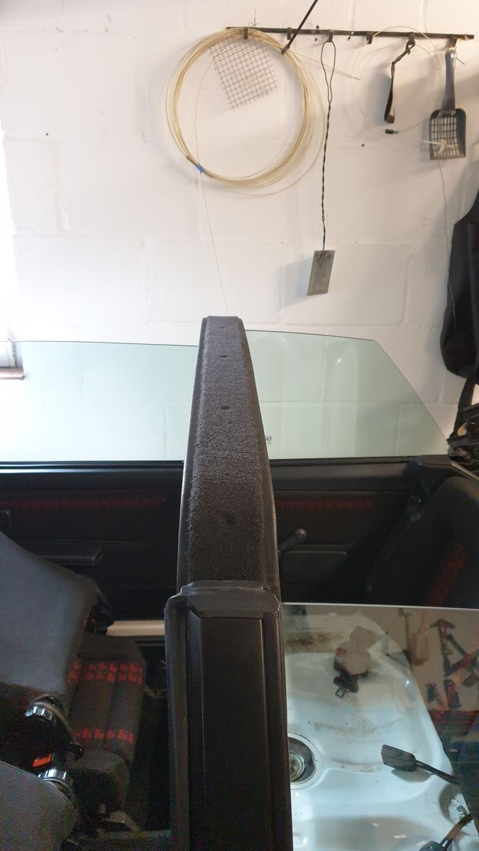

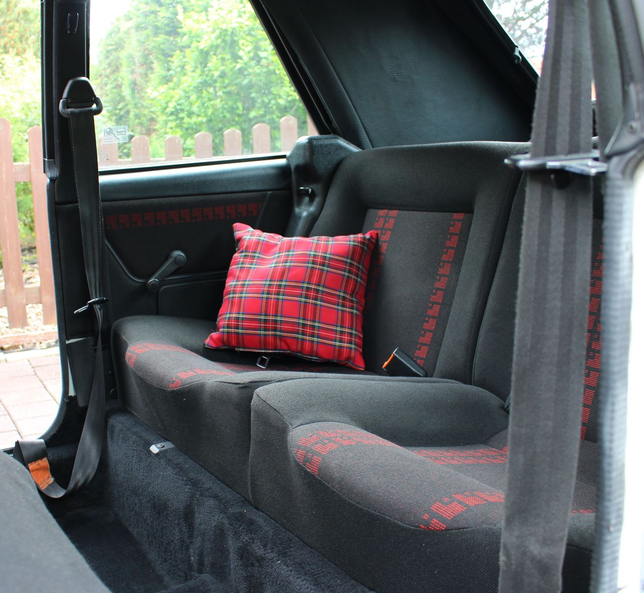

    Gestern bin ich einmal aktiv gewesen und habe den innenraum sauber gemacht. Sitze und Teppich gehen nächsten Monat zum Aufbereiter um mal wieder richtig herausgeputzt zu werden. Gerade die Vordersitze sind etwas fleckig geworden ||.

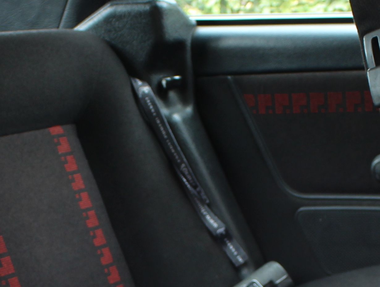

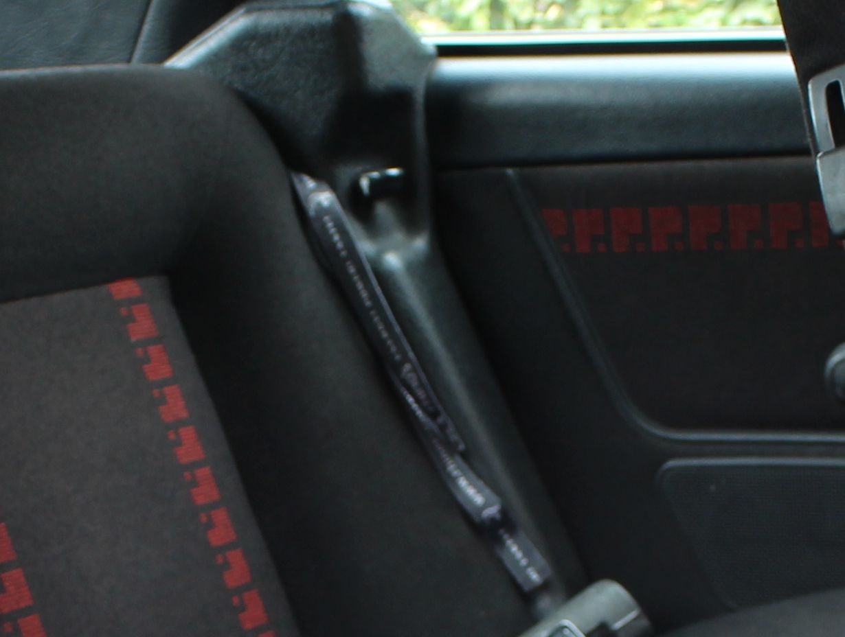

    Dabei ist mir aufgefallen, dass die Zugschlaufe der Rücksitzbank vor geraumer Zeit einmal gerissen ist.
    Hat jemand Erfahrung mit Ersatzteilen? Auf Anhieb habe ich nur dies gefunden. Zugschlaufe

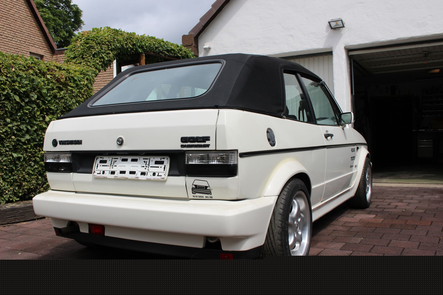

    da ich in diesem Forum vor geraumer Zeit (so etwa vor 10 Jahren) sehr aktiv war und auch an einigen Ausfahrten und Treffen teilgenommen habe, habe ich mir nun da ich mein Auto zurück ins Leben hohle überlegt, auch hier wieder zurück zu kehren.
    Zu meiner Person:
    Mein Name ist Lars, ich bin 29 Jahre jung und komme aus dem Raum Dortmund.
    Nun zum Fahrzeug:
    Meinen Wissens ein 91er Cabrio der Ausstattungsreihe Classic Line. 190.000km auf der Uhr (also gerade gut eingefahren).

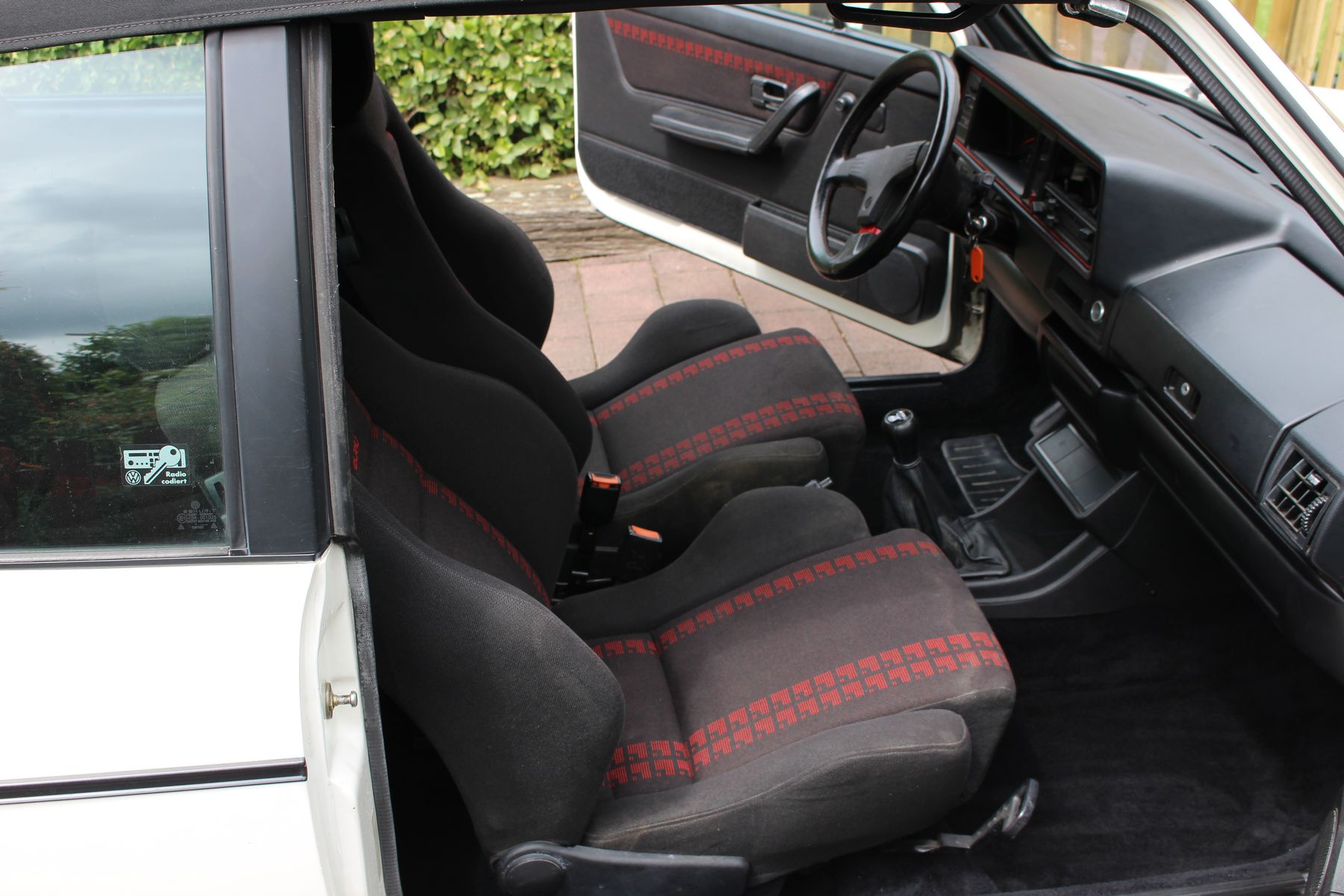

    Als ich das Fahrzeug 2008 für 900€ gekauft habe war von meiner guten Dame leider nicht viel schönes übrig. Glücklicherweise waren damals Ersatzteile noch sehr erschwinglich und ich hatte einen 1er Sports-Line als Spenderfahrzeug, somit konnte ich bis 2010 schon einmal eine gute Basis schaffen. Größte Änderung an dem Fahrzeug mag die Innenausstattung sein, die ich von der originalen taubengrauen Lederausstattung auf Recaro Sports-Line umgebaut habe. (Leder und taubengrau entsprechen auch immer noch nicht meinem Schönheitsidealen).
    Natürlich kann ich mich nicht von den damaligen Sünden wie Klarglaßscheinwerfern sowie Aufklebern an diversen stellen freisprechen.
    Auf Grund meines Studiums habe ich mich damals entschlossen den Golf ins Exil zu schicken da ich ihn nicht verkaufen wollte.
    Nun, nach 10 Jahren möchte ich das Auto wieder Fahrbereit machen, die Jugendsünden beseitigen und einen schönen erhaltenswerten 1er aufbauen mit dem man auch mal wieder die ein oder andere Tour mit seines gleichen bestreiten kann.

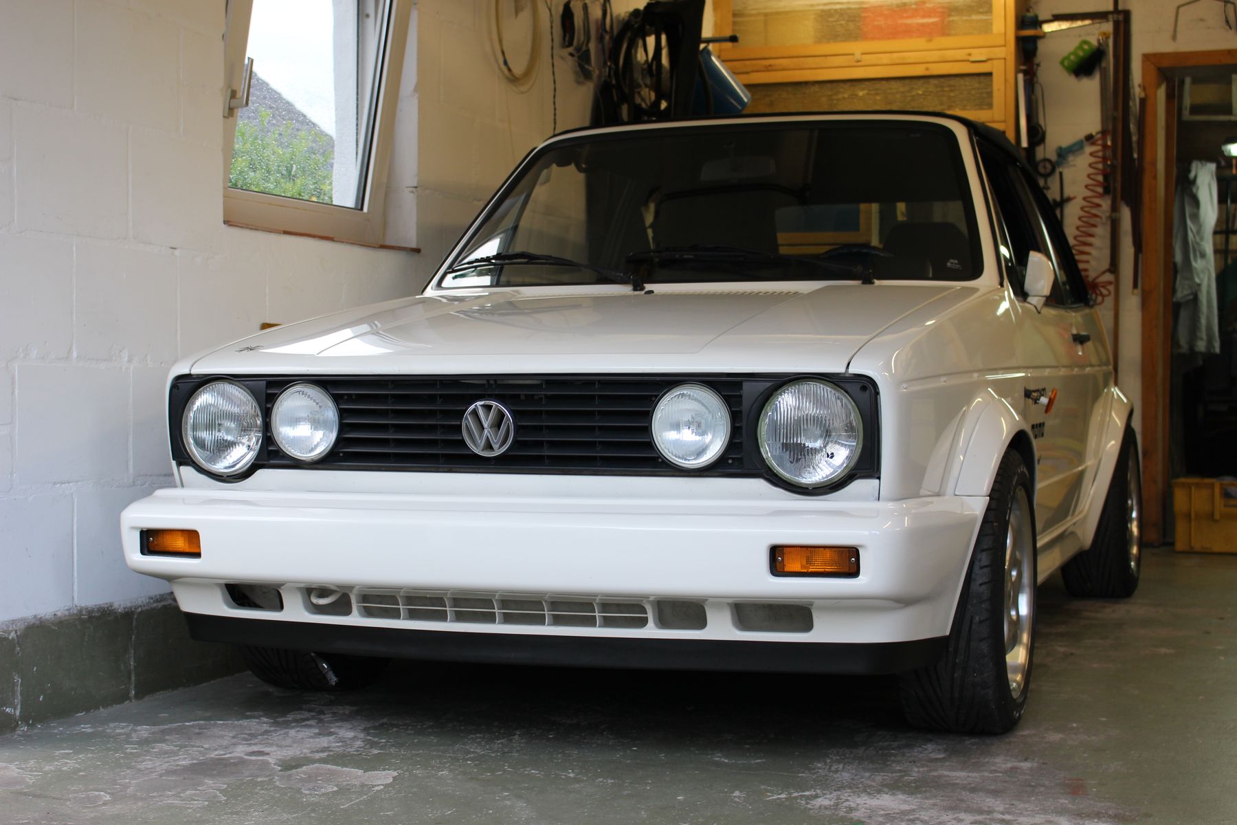

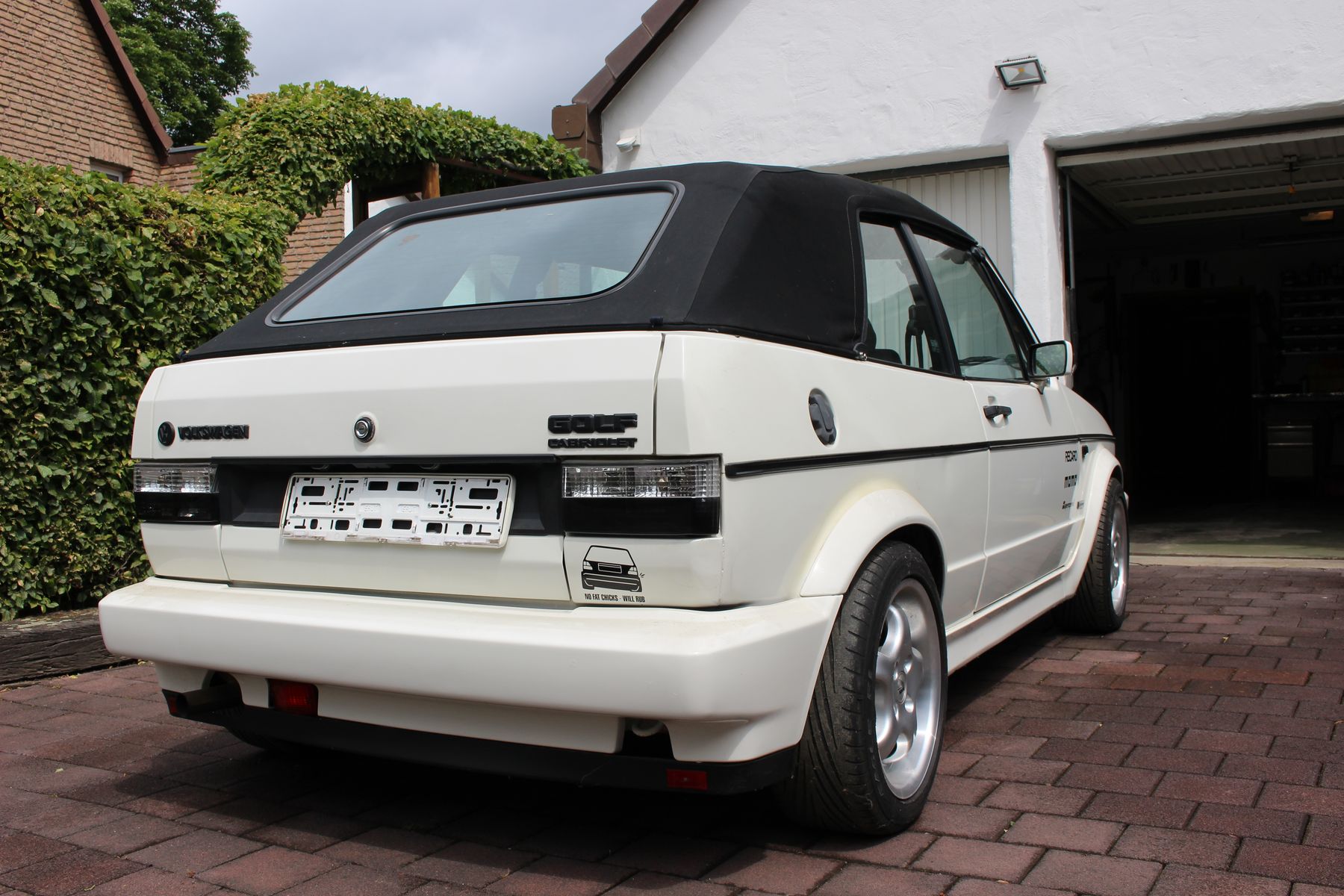

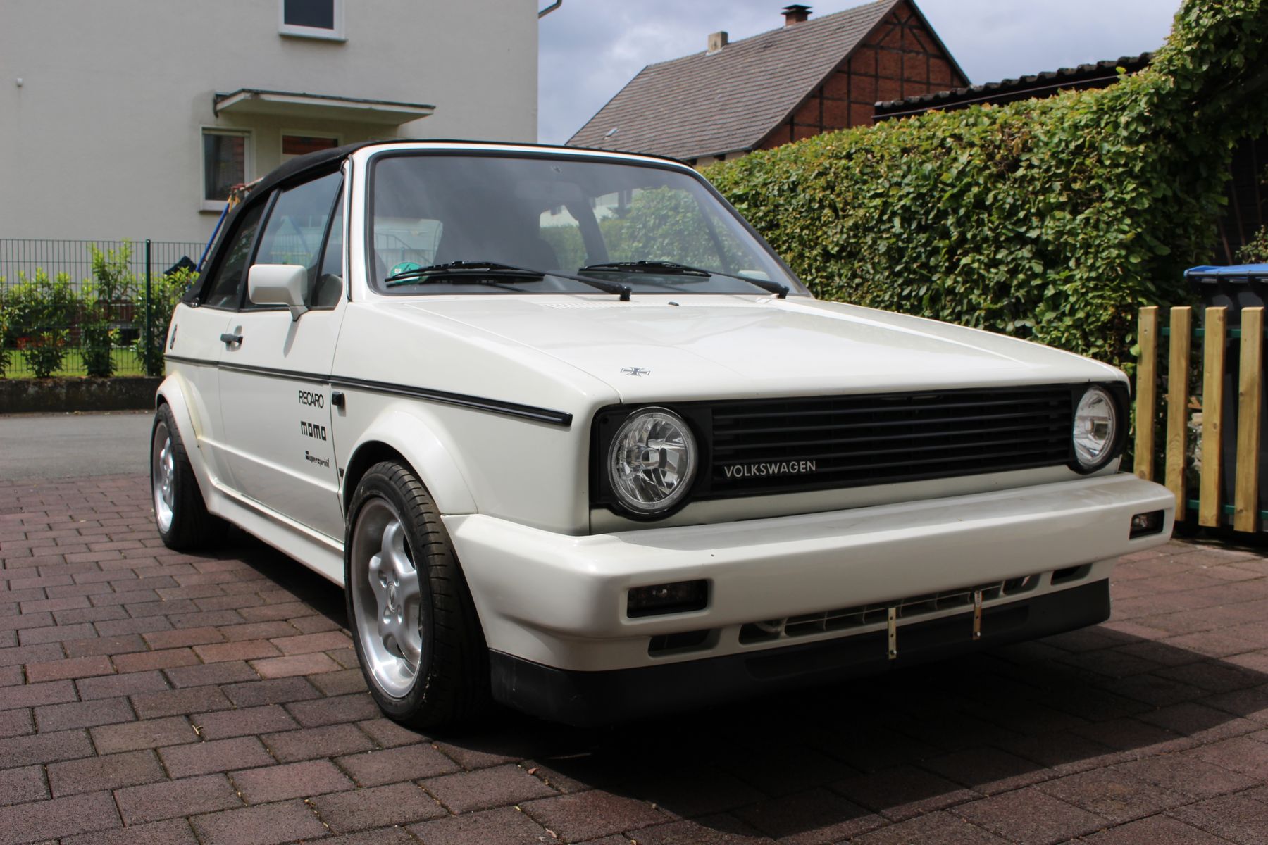

    Nun erst einmal ein Impressionen vom Abholen und dem ersten Tag schrauben .
    Waschen, legen, Föhnen
    Pflege Dichtungen

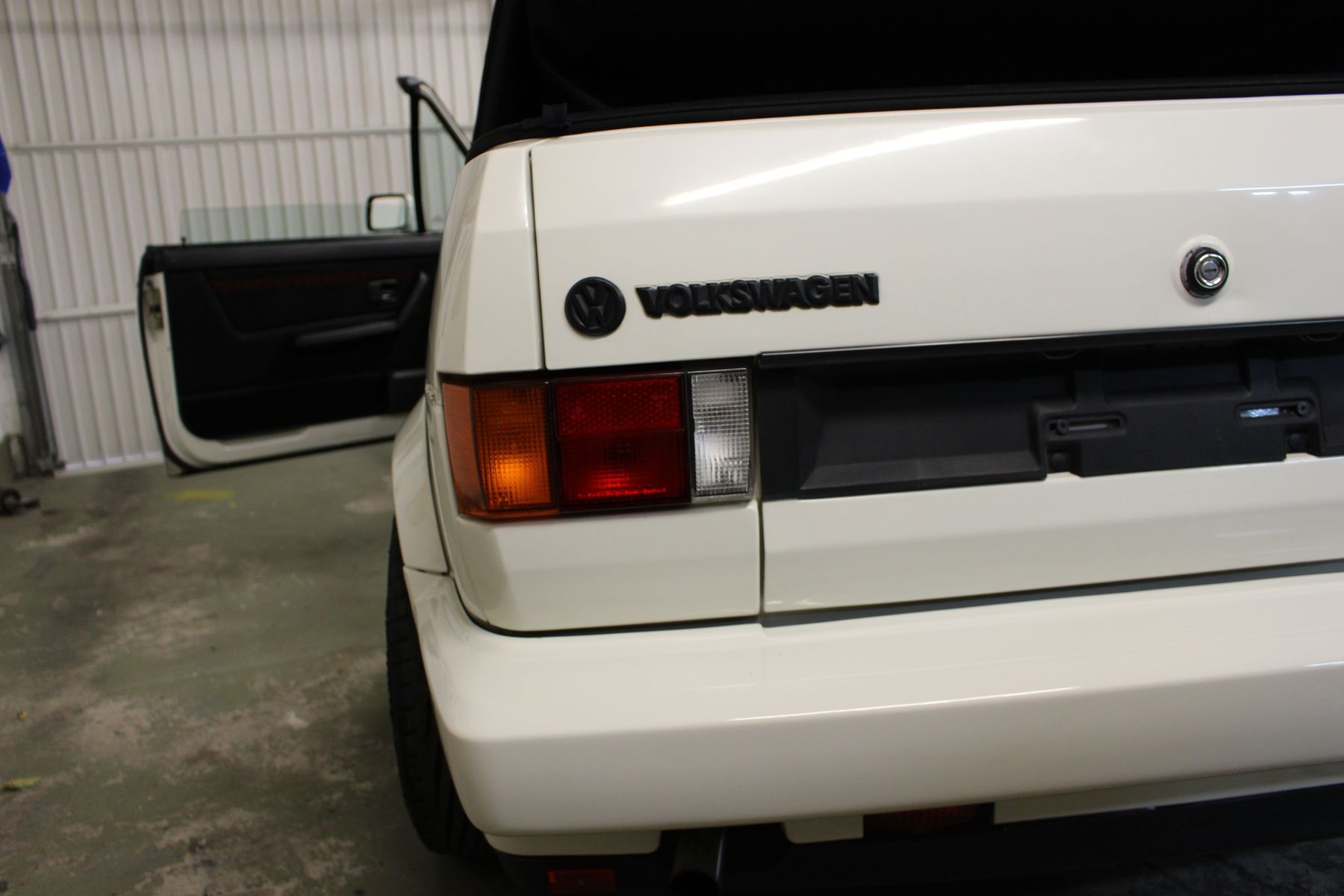

    Umbau Scheinwerfer + Rückleuchten auf Original
    Aufkleber müssen noch alle entfernt werden
