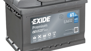

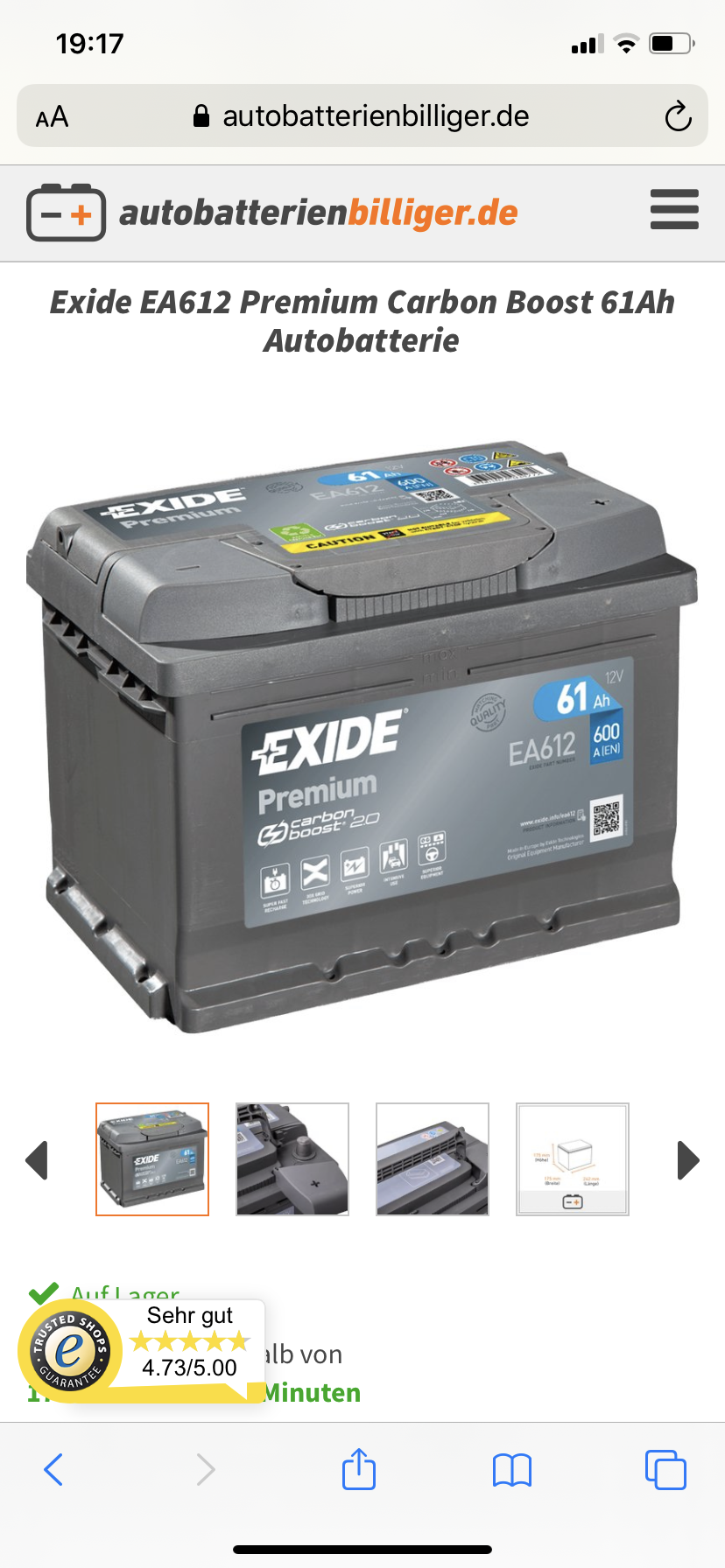

Exide Carbon Boost .... irgendwas um 53 bis 63 AH .... je nachdem ob mit oder ohne Sitzheizung oder fetter Stereoanlage....

japp..... Aber die Bodenleiste ist (wie immer ) zu flach fĂŒr alte VWs
Du brauchst noch das hier https://www.bauhaus.info/autobatterien/âŠpter/p/20067669
Super, danke. Das mit dem Adapter wusste ich nicht, dann hĂ€tte ich wieder blöd geschaut bei Lieferung đ

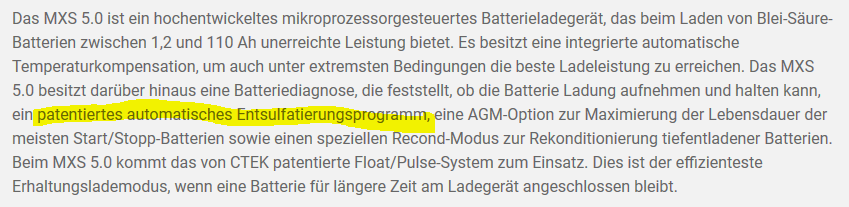

Dagegen gibt es *DAS* vom Testsieger:
Damit habe ich schon so einige Akkus die auf dem "Pfand"-Platz standen erfolgreich wiederbelebt
GruĂ !
Kann Phoenix nur zustimmen.
Habe meine alte Batterie nach 10 Jahren mit dem Lader auch wiederbeleben können ![]()
