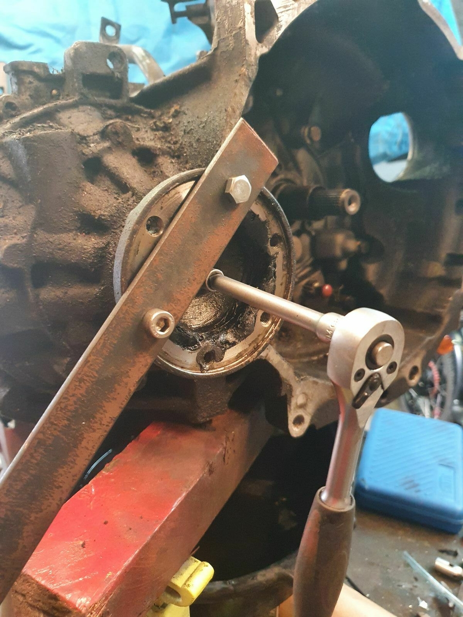

  • Hab gestern schon angefangen, das Getriebe zu zerlegen.
    Ich glaube aber auch, das ich das DQY einfach sauber mache, neu abdichte und einbauen.
    Erstmal Speziallwerkzeug bauen gestern.

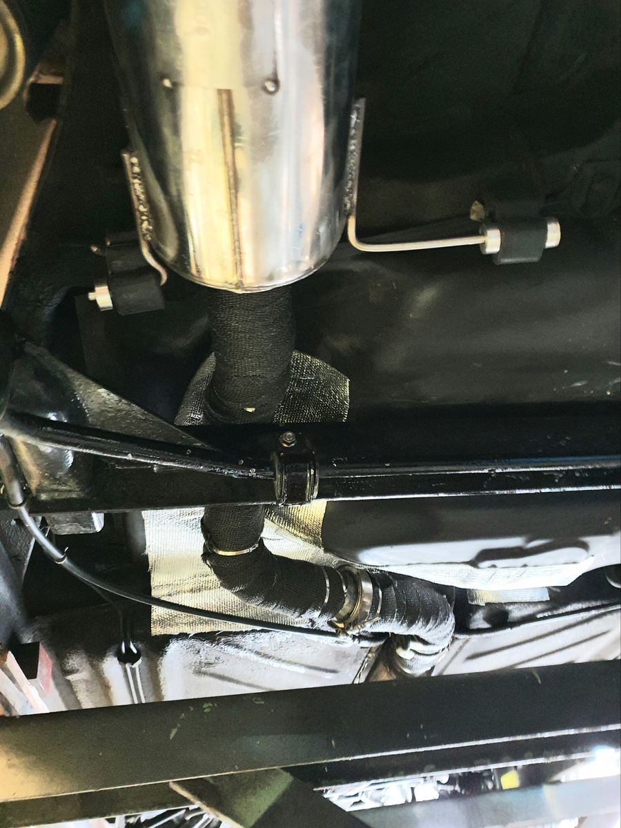

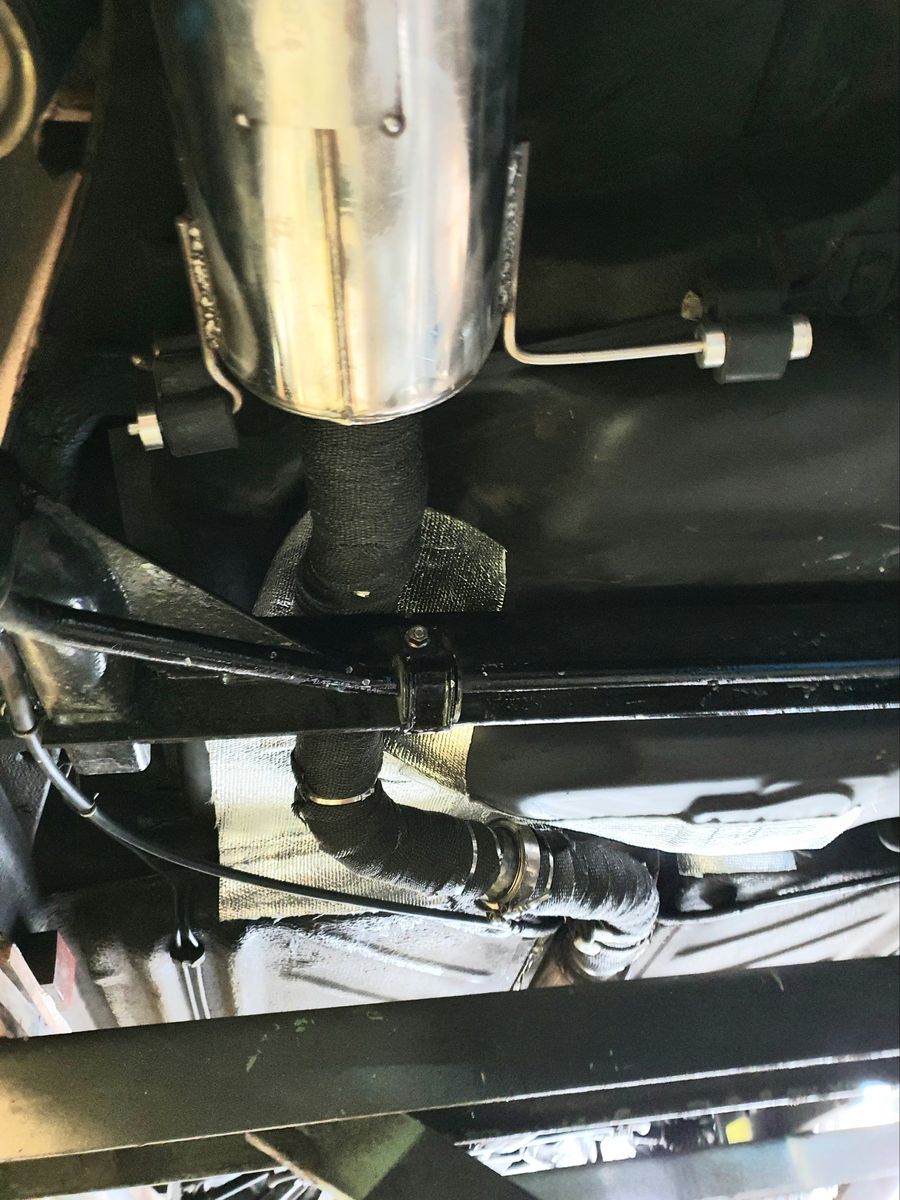

  • Tja das Thema Auspuff war dann doch noch nicht abgeschlossen.
    War noch undicht und das blöde Hitzeschutzblech hat die ganze Zeit angeschlagen. Das hat mich so hart genervt, dass ich noch mal alles abgeändert habe. Die beiden Bögen sind jetzt am Mittel- und Endschalldämpfer verschweißt und die Verbindung besteht jetzt aus einer V-Bandschelle. Hinterm Mittelschalldämpfer ist er jetzt auch noch mal mit einem Auspuffgummi abgefangen. So gefällt mir das schon ganz gut und alles selbst gemacht. Ja Geschweißt habe ich schon mal besser, aber Edelstahl ist schon verdammt lange her und per MAG Verfahren war es tatsächlich das erste Mal. Zusätzlich habe ich mir noch ein paar Begrenzer für die Endtopfhalterung gebaut.
    Eine kleine Undichtigkeit ist noch da, dann war es das. Endlich
    Auf dem Bild kann man auch gut erkennen was ich meinte mit den Streben der Bühne. Diese sich irgendwie immer im Weg.

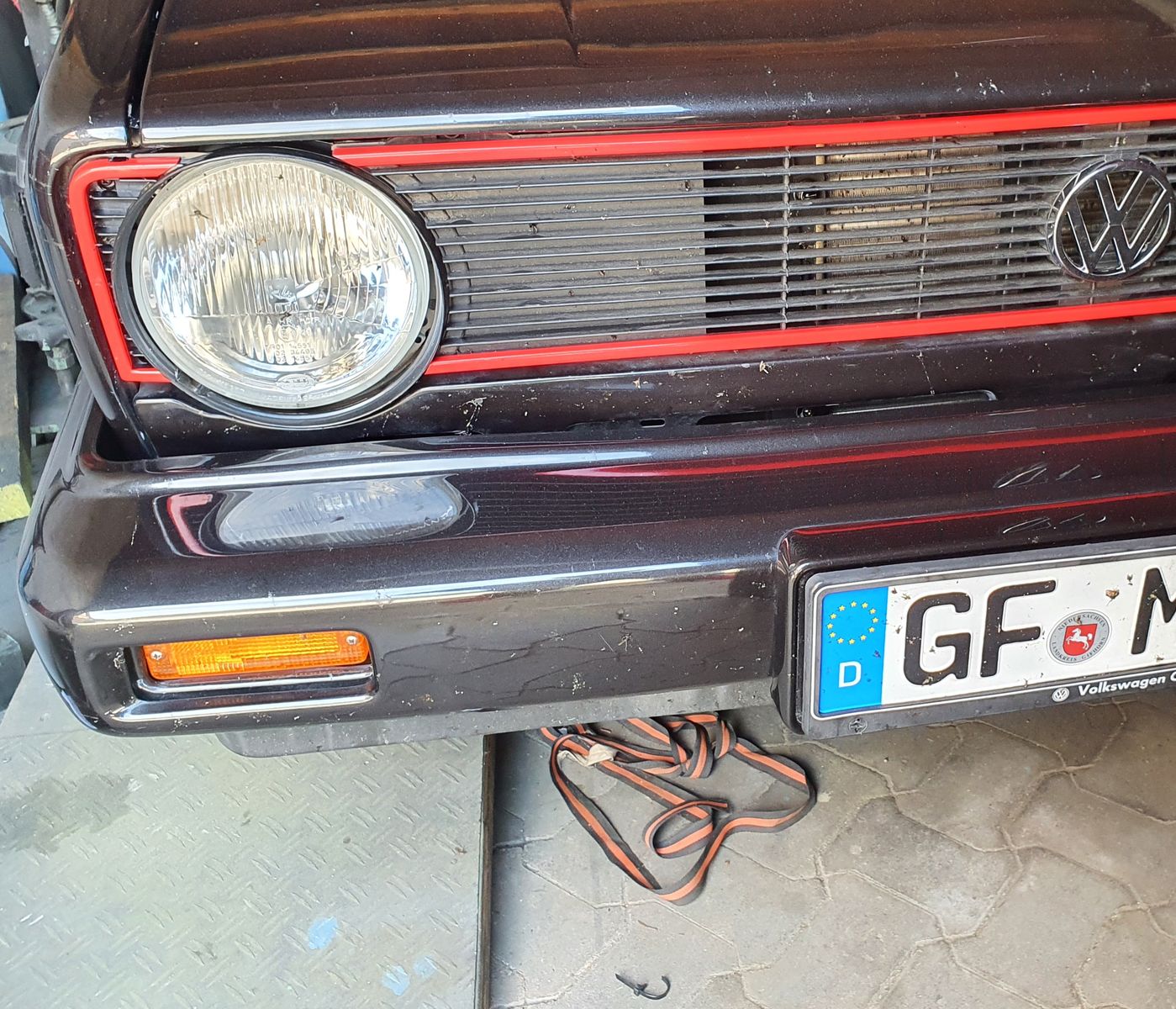

  • Gestern und heute mal wieder eine Tankfüllung lustig für mich verfahren. Die neune Front ist auch montiert. Mir gefällt es
    Nur dreckig ist er schon wieder enorm

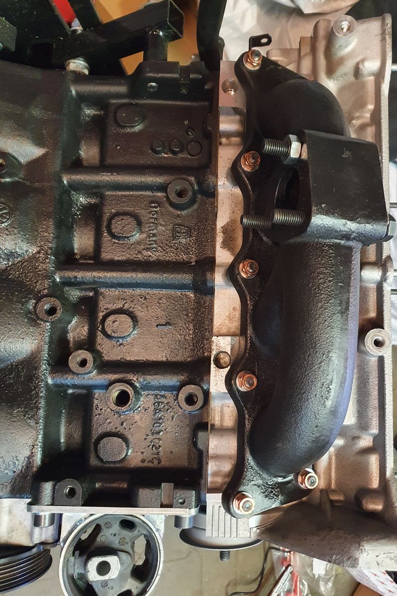

  • In den letzten Tagen ist wieder mal etwas passiert. Ich habe die neuen Hydrostößel verbaut.
    Anschließend habe ich noch die Wasserpumpe, den Zahnriehmentrieb einschließlich manueller Spannrolle und das Motorlager montiert.
    Zuguter letzt habe ich noch den Upgradekrümmer montiert. Diesen hatte ich in der letzten Woche auf der Arbeit schon mal Plan gefräst.
    Leider hatte der Kettenspanner der Nockenwellen einen Defekt. So dass ich ihn und die Nockenwellen wieder ausbauen musste. Einmal durchdrehen ging aber schonmal. Steuerzeiten sehen gut aus. Es wird langsam.
