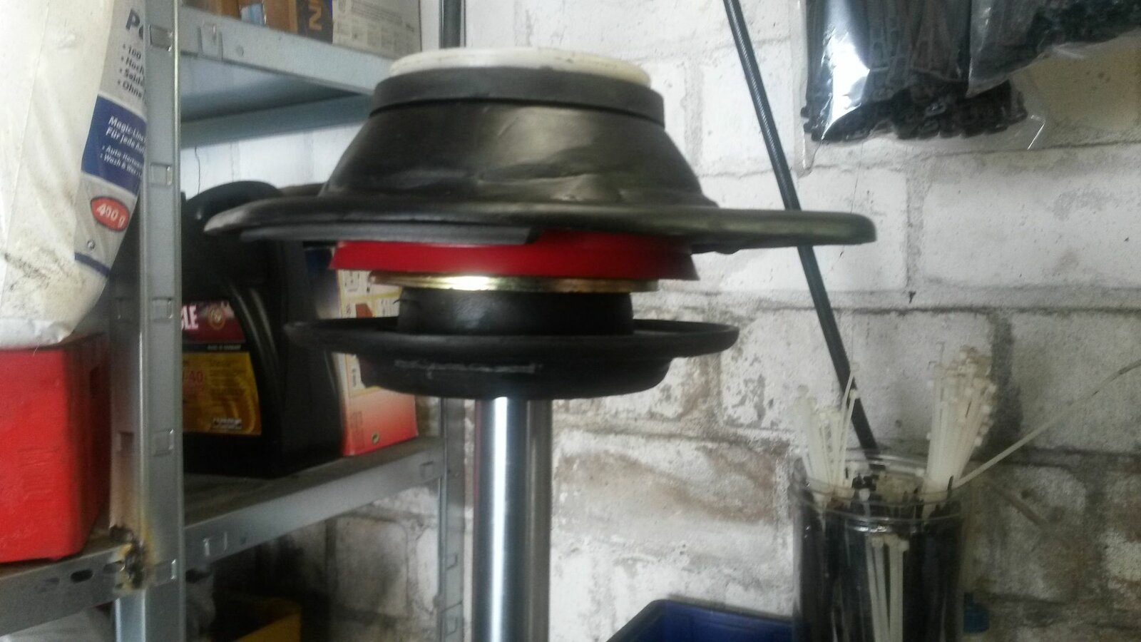

  • Monroe sind nach 7000km im Eimer .....ich kann nur raten nehmt golf1 Lager vor 1977 (oder Umbau oder EBAY) ich fahre die seit Jahren mit PU Einsätzen vom Käfer das Lager hat sich vielleicht 1-2mm gesetzt bei 30.000km...
    Ja, das wäre wohl die beste Lösung. Aber gibt es dafür noch alle Einzelteile. Ich werde aus der Explosionszeichnung nicht so wirklich schlau!?
