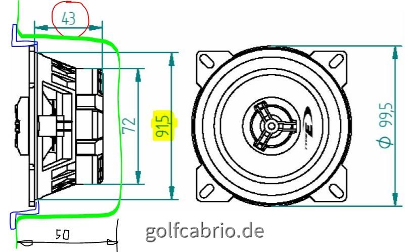

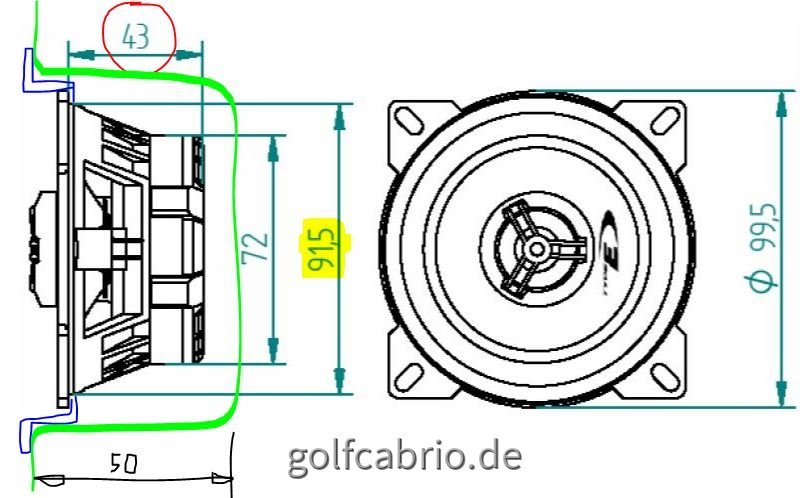

    Hab ich auch schon gemacht. Zu beachten ist der Durchmesser auf dem Bild in Gelb markiert. Falls größer, muss der Rahmen aufgefeilt werden.
    Und die Tiefe des Lautsprechers (Rot eingekreist) sollte auch in der Größenordnung liegen. Problem ist die abgesenkte Fondscheibe. Die würde sonst auch schon am LSP anliegen/anschlagen oder erst gar nicht mehr soweit runterkommen.
    Ach, und grün ist die Folie. Der Topf hat ne Tiefe von 50mm.
  • Hm... Bin noch mal in mich gegangen, weil ich meine, ich musste da mehr machen... Du musst auf jeden Fall den Durchmesser auffeilen. Meine alte Skizze von dem Rahmen sagt D=77mm (ich wollte den Rahmen mal nachbauen für ein anderes Projekt...). Denke du wirst nur LSP finden mit einem Durchmesser von um die 90mm.
