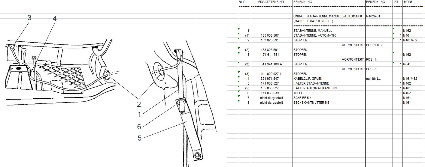

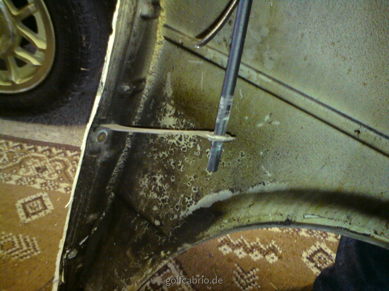

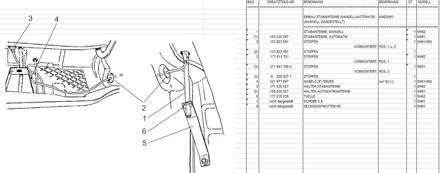

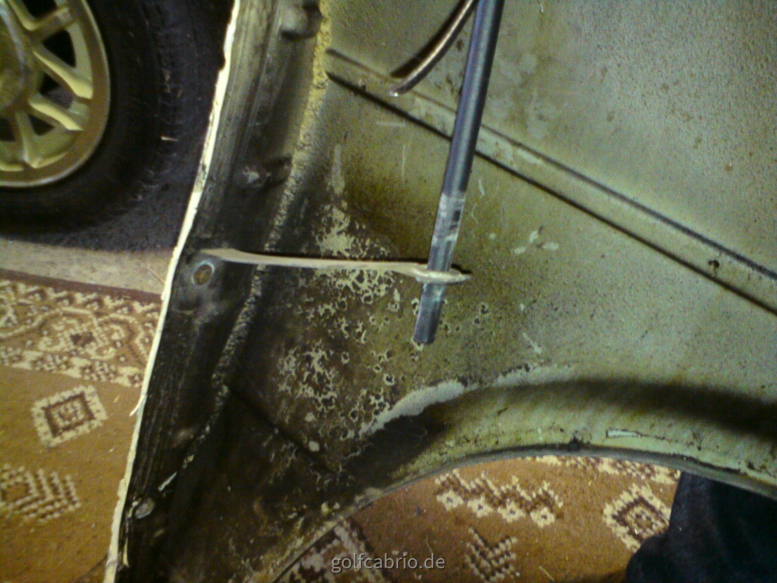

Wird die Antenne nur oben am Kotflügel verschraubt, oder wird die nach unten noch irgendwie stabilisiert?
Moin,

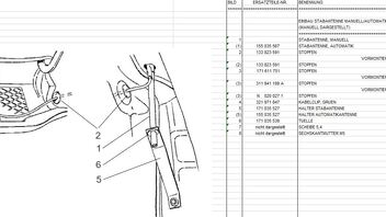

ja, die Antennen werden/wurden entsprechend im Radhaus stabilisiert. Die manuelle mit dem Halter 171035527 wie auf dem Bild zu sehen. In dem Loch des Halters steckte eine Tülle 171035539 durch die der Stab der Antenne dann gesteckt wurde. Der Halter wurde entsprechend mit einer der Kotflügelschrauben an der A-Säule verschraubt. Das gleiche bei der elektrischen mit dem Halter 155035527, allerdings dort dann dran geschraubt
Den neuen Antennen liegt häufig ein Lochblech bei, das man dann als Halter entsprechend zurecht biegen kann.

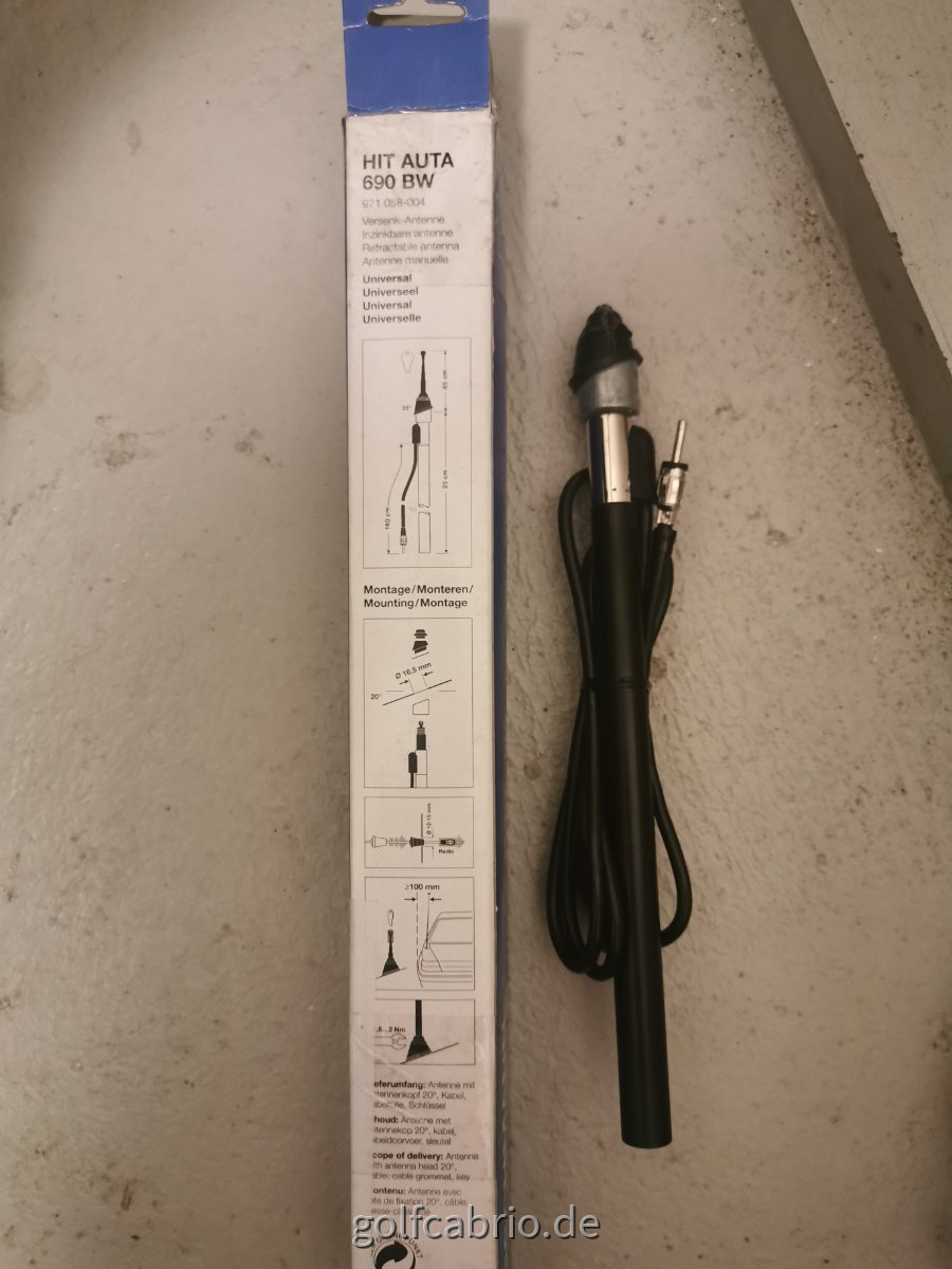

hab die Teleskopantenne 101006 vom Oldtimer-Werk (nach vorherigem Telefonat wegen Lochdurchmesser 16mm) eingebaut. Ist zwar keine Qualitätsmarke, passt aber.

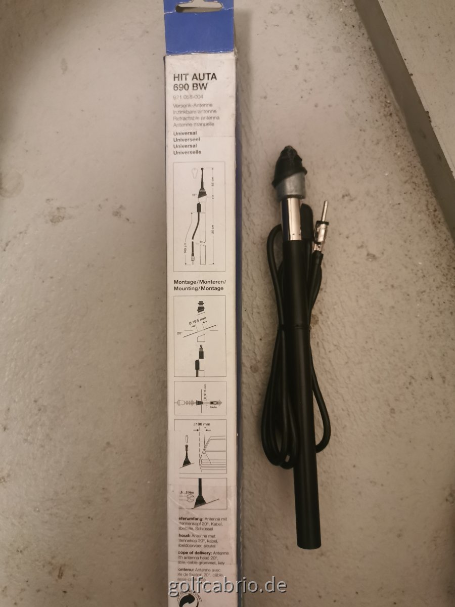

ich würde immer eine Hirschmann .... z.B. Hit Auto 2050 nehmen.... die gibts auch für unter 50€ , man bekommt Ersatzteile (Stab tauschbar) und sind sehr haltbar , was ich von NoNameantennen nicht sagen kann .
Die ist aber für 19mm Loch ...... ist schon lange her ..... ich habe damals das Loch nur seitlich etwas erweitert.....

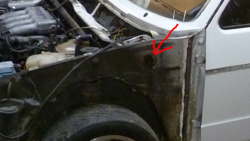

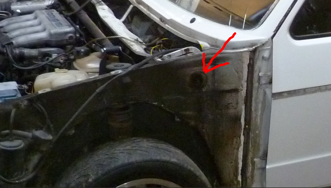

Hat mal Jemand Bildmaterial zur Hand, an welchen Stellen das Antennenkabel vom Radhaus bis in den Innenraum geführt wird?
Ich vermute mal vom Radhaus zum Motorraum, dann irgendwie über den Wasserkasten,... ???
Bilder wären echt cool. 😎 Danke...
Das Loch im Kotflügel macht man sinnvoll sicher mit einem Stufenbohrer?!
Stufenbohrer ist ok , wobei in original Kotflügeln das Loch schon immer drin ist.

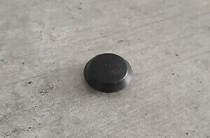

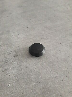

Kabel geht vom Kotflügel in den Wasserkasten , Loch mit stopfen ist auch werksseitig vorhanden .
Vom Wasserkasten folgst Du der Tachowelle. Neben deren Eintritt in den Innenraum sind weitere Löcher / Stopfen
