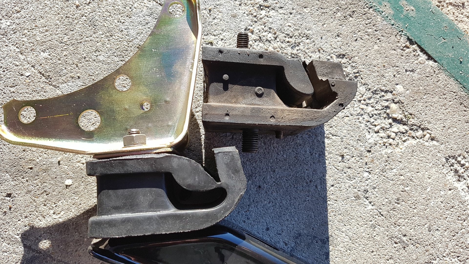

Da ist in der Anleitung von Kerbe reinflexen die Rede, aber ich finde einfach im Gesamten Internet kein Beispielbild von dem Servo-5Gang-Schaltgetriebe-Lager
Hilft das eventuell? ![]()

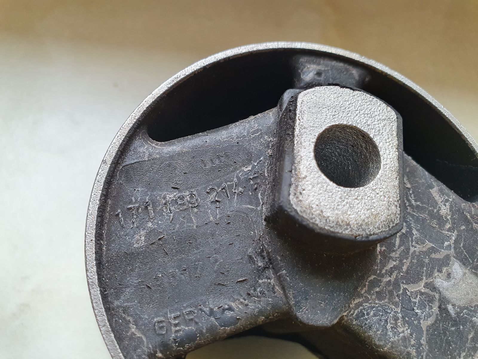

Das untere ist das neue und das oben rechts das originale vom mit Servo. Ich habe dann mit der Flex das neue entsprechend dem alten als Vorlage bearbeitet .
Das war das neue unbearbeitete Original VW ohne diese Aussparung.

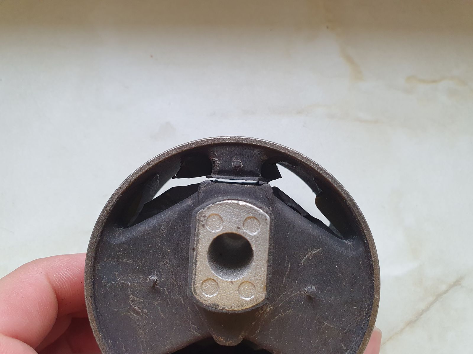

Original TN mit Aussparung
