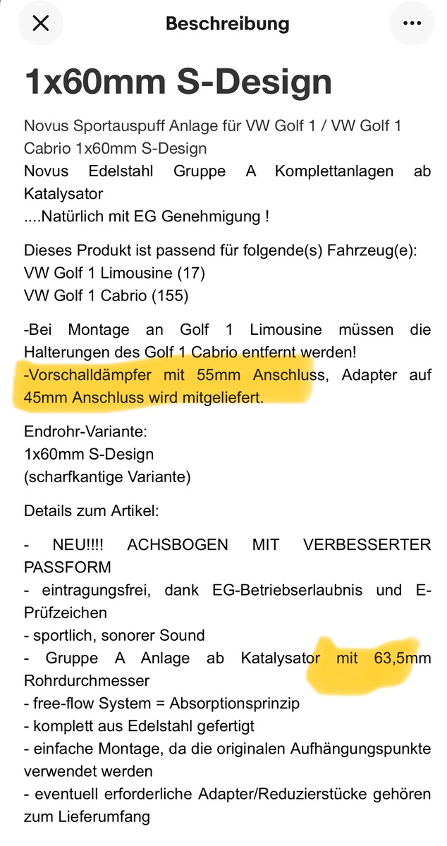

Ich habe den Kat von Imasaf jetzt bei Lott Autoteile bestellt und den 55mm Auspuff bei novus .
Danke für die ganzen Tipps, bin schon gespannt ob dann das rasseln weg ist und wie sich das grundsätzlich anhört 🙂
Auf der novus Homepage ist unter Gruppe N bei mir gar nichts zu finden, gähnende Leere ☹️
Ok! Welche wäre dann die passende? Also die 55mm Anlage? Finde ich nirgends bzw. es steht dann dran für G1C „alte Bodengruppe“?!
Den Gedanken hatte ich auch, und da ich Ruhe haben will, hab ich gleich noch die novus Sport aga bestellt 😄
BTW: in der Beschreibung steht, dass es für den Kat den 55mm Anschluss gibt, und ein 45mm Adapter wird mitgeliefert, im gleichen Atemzug steht da, dass die Anlage durchgehend 63,5mm Durchmesser hat. Also was stimmt denn nu?

Finds nur seltsam dass viele Anbieter ein und dasselbe Bild verwenden für unterschiedliche Hersteller..
