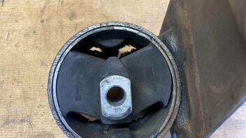

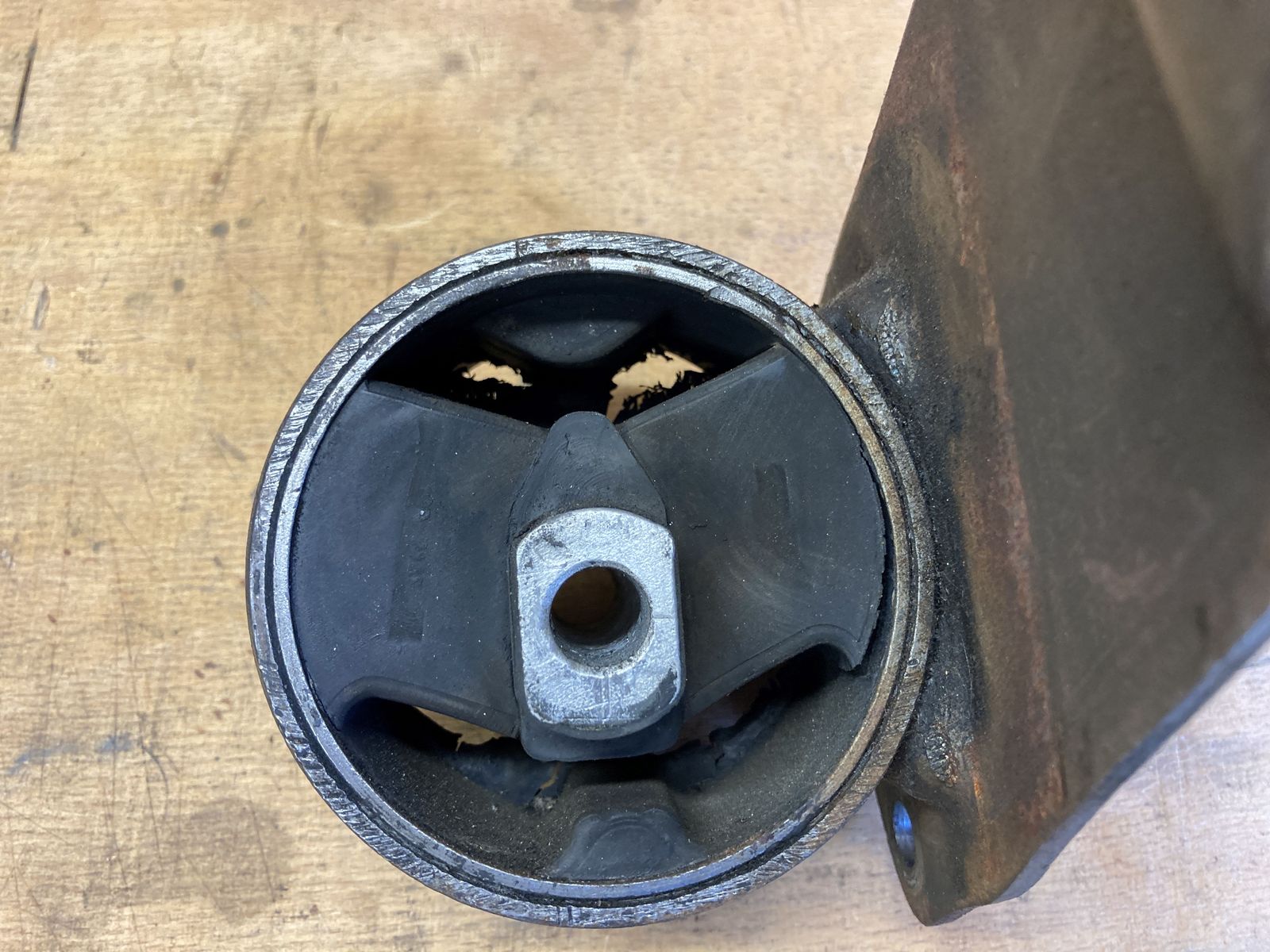

Die Frage ist bloß, ist hart auch = gut? Die Lager gehen nicht kaputt weil sie zu weich sind, sondern weil die Gummimischung nichts taugt. Bestes Beispiel ist das Ruville Lager, gefühlt ist es sehr hart und lässt auch im Neuzustand deutlich Vibrationen durch. Eigentlich hatte ich gehofft, dass es sich im Laufe der Zeit etwas weich rüttelt. Das war leider nicht der Fall. Umso erstaunter war ich als es gestern auf der Werkbank lag, es hat sich nicht weich sondern nur kaputt gerüttelt. Den Ausriss am Rand finde ich echt krass.
Kann es vielleicht auch verspannt sein? Wir reden hier ja immer nur über das Lager auf der Beifahrerseite und nie über die anderen drei.
Ich könnte mir vorstellen dass einige nur das Lager auf der BFS tauschen und den Rest außen vor lassen oder die Getriebestütze bzw Drehmomentstütze so einbauen das ein Hauptteil der Last auf der BFS sitzt!
Die Hauptlast tragen die Beifahrer- und Fahrerseite. Da haengt der Motor dran. Die Drehmomentstuetze ist eh flexibel. Klar das die Beifahrerseite aufgrund der Gewichtsverteilung wesentlich mehr belastet ist, daher verschleisst die auch zuerst. Ich tendiere dazu mir das Febi oder Meyle Lager zu bestellen und das wie von All Eyez vorgemacht mit Sikaflex 221 auszufuellen.......
