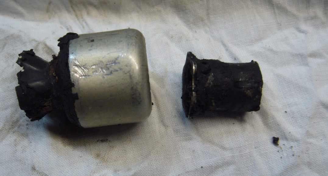

Achso, ich habe gelesen, dass das "Ding" nicht nur ein Geräuschminderer, sondern auch ein Rückschlagventil ist
Hier Fotos vom Innenleben nach 35 Jahren:
Da gibt es kein Ventil
"Vibrationsübertragungsdämpfer" trifft die Bezeichnung recht gut...

sondern auch ein Rückschlagventil ist und somit für einen besseren Warmstart sorgt. Ist da was dran?
Ja - eine Menge Blödsinn aus der Märchenwelt
Ich habe auch diesen Schlauch drin und der Wagen interessiert sich nicht dafür ob der Motor kalt oder warm ist - er springt immer sofort an
Zig weitere Autos wo ich ihn eingebaut habe ebenso
