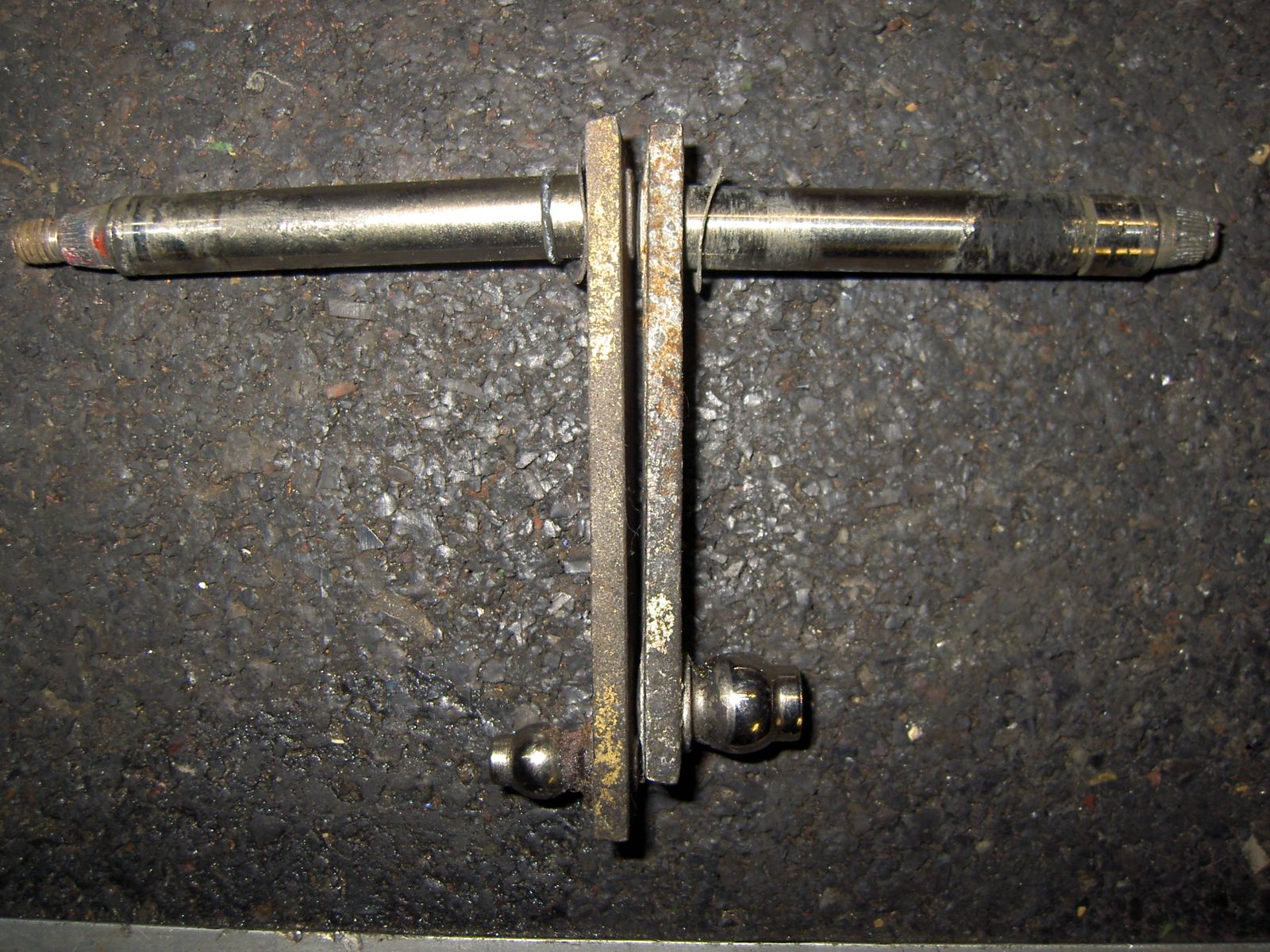

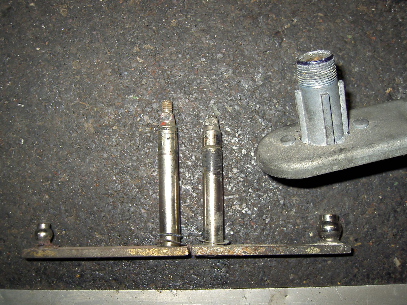

    Hier ein paar Bilder zur Info falls mal einer auf die Idee kommt das das passen könnte...
    Der 2er-Zapfen (links) ist zu lang und die Kugel zu klein:

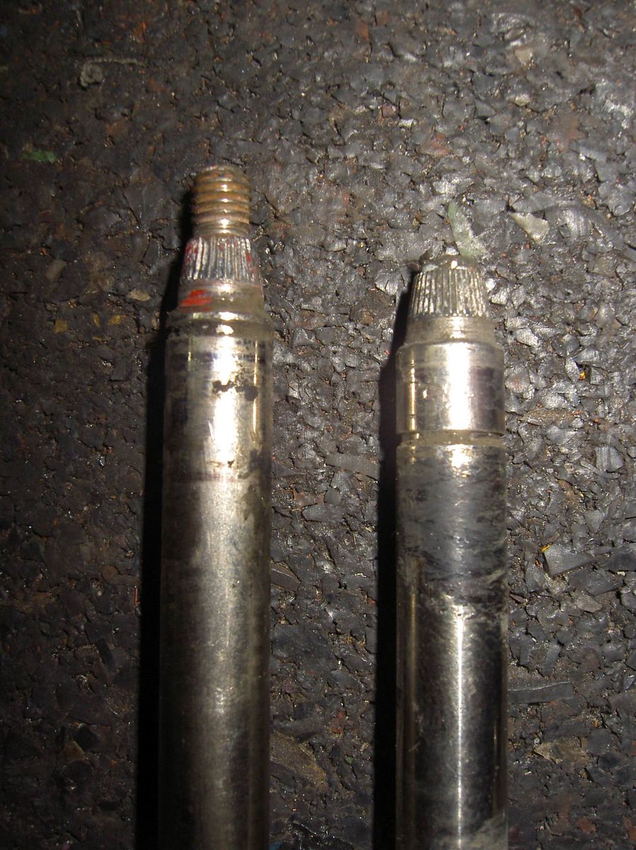

    Die Arm-Aufnahmen und die Zapfendurchmesser wären gleich gewesen:
    Links: 2er - Rechts: 1er:
    Vielleicht bringt diese Erkenntnis irgendwann mal jemandem was - der kann sich dann den Ausbau sparen :)

  • hättest Du mich gefragt, hätte ich Dir sagen können, dass das nicht passt .
    Die aufgenieteten Wellen gabs früher als Ersatzteil ... und als vor 20?? Jahren die G1 Teile entfielen, war G2 natürlich auch mein erster ausfallschritt ..... :D
